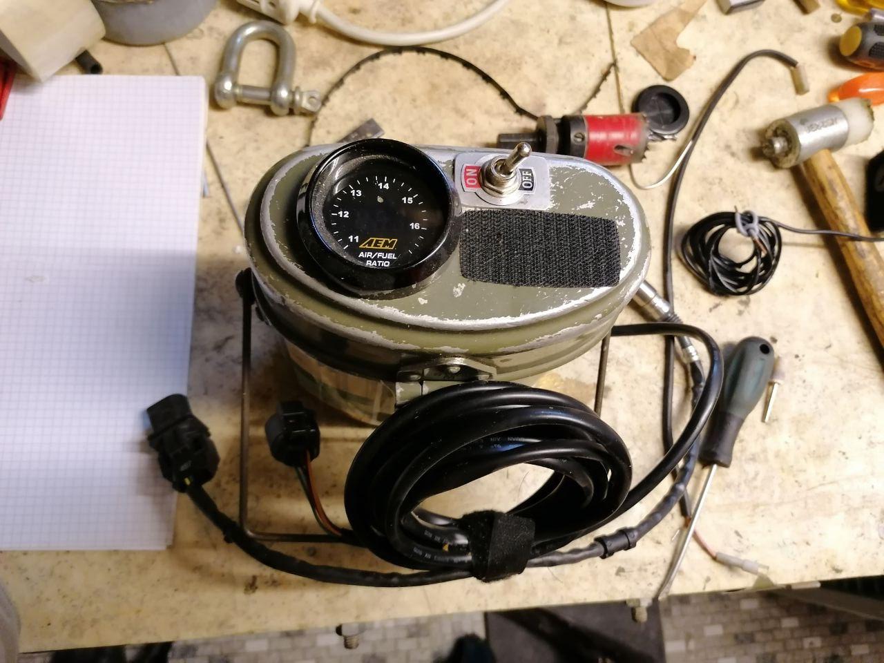

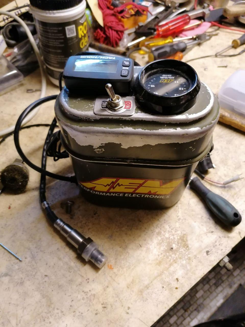

So zum Beispiel, da ist auch die Batterie für die Sondenheizung drin.
Das kann man simpel irgendwo befestigen, solange man einstellt und muß nichts groß verkabeln.
