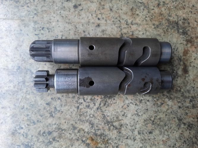

beim sortieren meiner Ersatzteile ist mir eine Schaltwalze ohne Einstich an der Verzahnung in die Hände gekommen.
Meine Frage: ab wann gab es den Einstich in der Verzahnung und warum wurde er gemacht.
Grüsse aus Nordhessen
Carsten

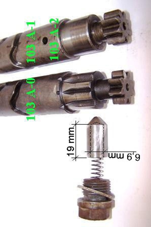

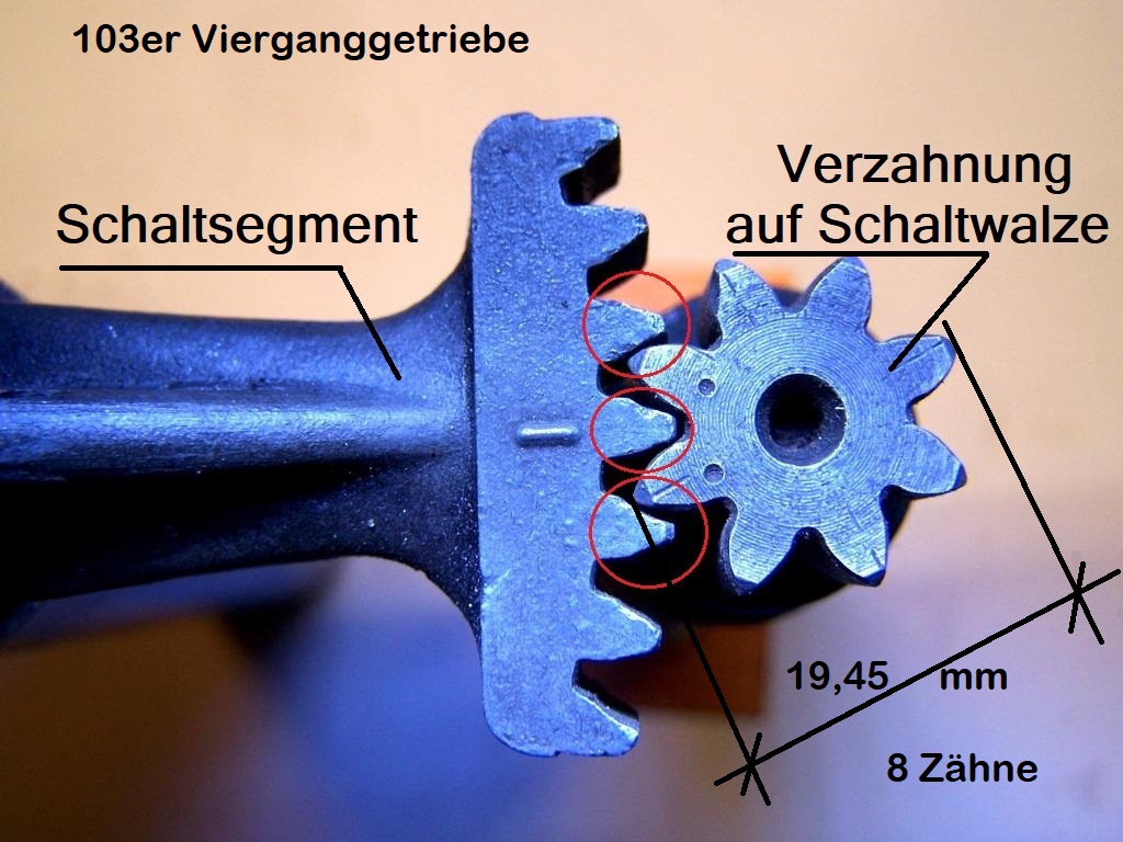

Servus Carsten,
welchen "Einstich" meinst Du denn ?
Die Schaltwalzen der 103er Touristen- und Kabinenmotoren sehen auch etwas anders aus und auch vom
150er Zweitakter und der Perle kenne ich das Teil auf Deinem Foto nicht :(

ich meine die Verzahnung wo das Schaltsegment drauf läuft, es ist bei meiner Schaltwalze durchgänig und am Ende mit einem Radius :shock:
Bisher kannte ich es nur so wie auf Deinem Bild, die Verzahnung der Schaltwalze ist etwa so breit wie die Verzahnung vom Schaltsegment.
Mich wundert halt das die Verzahnung am Ende einen Radius hat und durchgängig ist.
Carsten

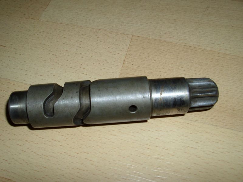

soeben hat mir mein Gedächtnis geraten, doch mal in die Kiste zu sehen, wo alle meine Getriebeteile
einsortiert sind.
Und ich dachte ich sehe nicht Recht; Liegt doch das gleiche Teil wie auf Deinem Foto unter vielen anderen/üblichen
mit dabei :shock:
Von den Maßen und den Schaltkulissen ist diese identisch mit den anderen.
Allerdings ist die Verzahnung etwas länger, sodass das Schaltsegment trotzdem auf dem zylinderischen
Teil der Verzahnung wirkt :wink:
Auf den Moment, wo uns jemand beantworten kann warum diese "unüblichen" Schaltwalzen so gefertigt wurden,
bin ich auch schon gespannt :?

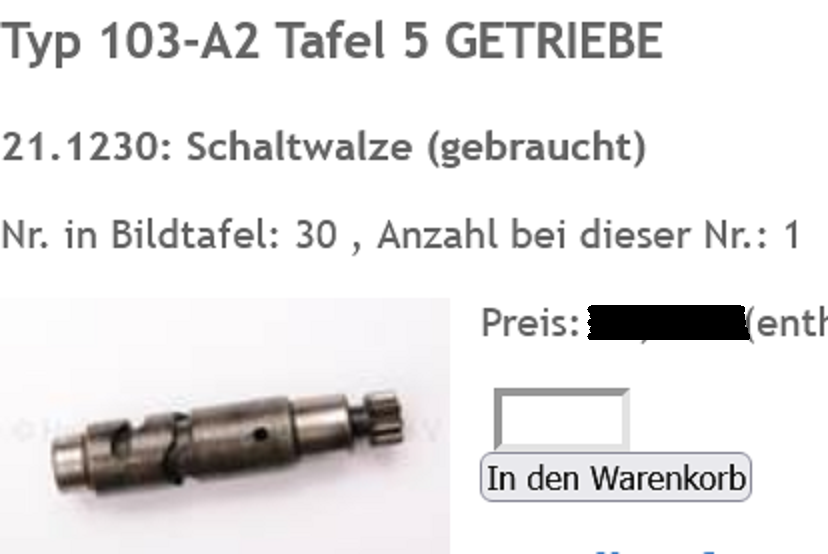

Carsten, das ist sonderbar :?
Wenn Du in der Preisliste des 103 A-2 (Tafel 5) auf die Artikel-Bezeichnung klickst, wird Dir
eine größere Ansicht des Teils gezeigt,
obwohl es auf der Gesamtansicht so aussieht, wie von Dir geschrieben :?
Gingen die Sparmaßnahmen bei den letzten Getrieben schon so weit, dass man wegen ein paar Pfennigen
die Produktion dieser Schaltwalzen vereinfachte :?:
Und es handelt sich eindeutig um die Schaltwalze eines Vierganggetriebes (2 Schaltkulissen für 2 Schaltgabeln)
Sehr merkwürdig :o

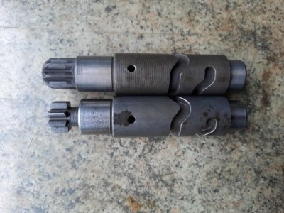

Hier die Info aus dem Lager,
Im Anhang das Bild der Bestellnummer 21.1230 des 103A1 und 103A2.
Die Änderung wurde beim 103A1 ab der Motornummer 520951 eingeführt.
Die untere Walze im Anhang war ein "Drehteil". (bis Motornummer 520950)
Die obere Walze im Anhang wurde dann als "Fließpressteil" hergestellt.
Beide Teile sind von den Nuten für die Schaltgabeln und dem Schaltschema gleich und können getauscht werden.
Die Gesamtlänge unterscheidet sich nur oben an der Verzahnung.
Aktuell gibt es nur eine Bestellnummer für die unterschiedlichen Varianten.
PS.: Natürlich hat Heinkel, wie auch alle anderen Herstellern an der Kostenschraube gedreht. Da gibt es keinen Unterschied zwischen damals und heute.
