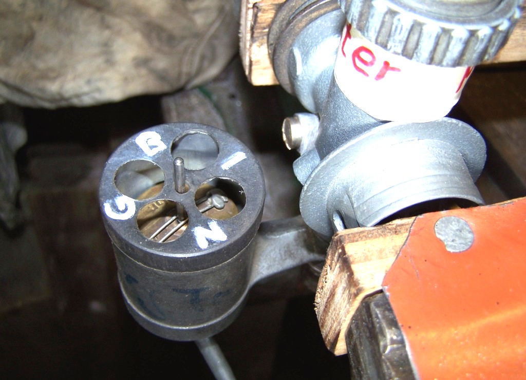

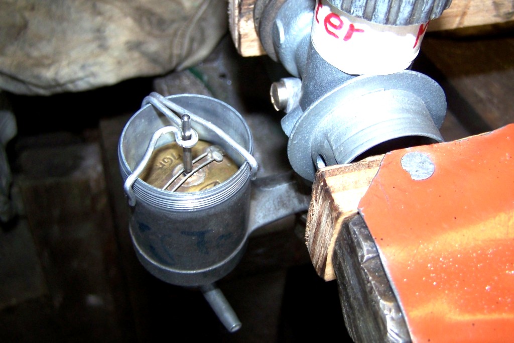

Das Schwimmernadelventil kannst Du prüfen, wenn Du den Deckel der Schwimmerkammer abnimmst und die
Schwimmernadel am oberen Ende zum Gehäuse zentrierst (2 Möglichk. unten) Öffnest Du dann den Benzinzufluss zur Schwimmerkammer, kannst Du beobachten, wie sich der Schwimmer
anhebt und und somit über die Schwimmernadel den Zufluss verschliesst.
Das Kraftstoff-Niveau soll dabei ungefähr in Höhe der oberen Schwimmerkante liegen und darf auch innerhalb
von 10 bis 15 Minuten nicht nennenswert ansteigen !
Steigt das Benzin jedoch weiter an und läuft sogar über den Luftfilteranschluss über, ist entweder Schmutz im
Schwimmernadelventil oder Der Dichtkonus an der Schwimmernadel ist porig bzw. eingeschlagen.
Ebenso ist es ratsam, die Führungsbohrung der Nadel im Deckel zu überprüfen/reinigen. Kann nämlich die Nadel
nicht weit genug nach oben steigen, wird auch das Nadelventil nicht geschlossen !!!

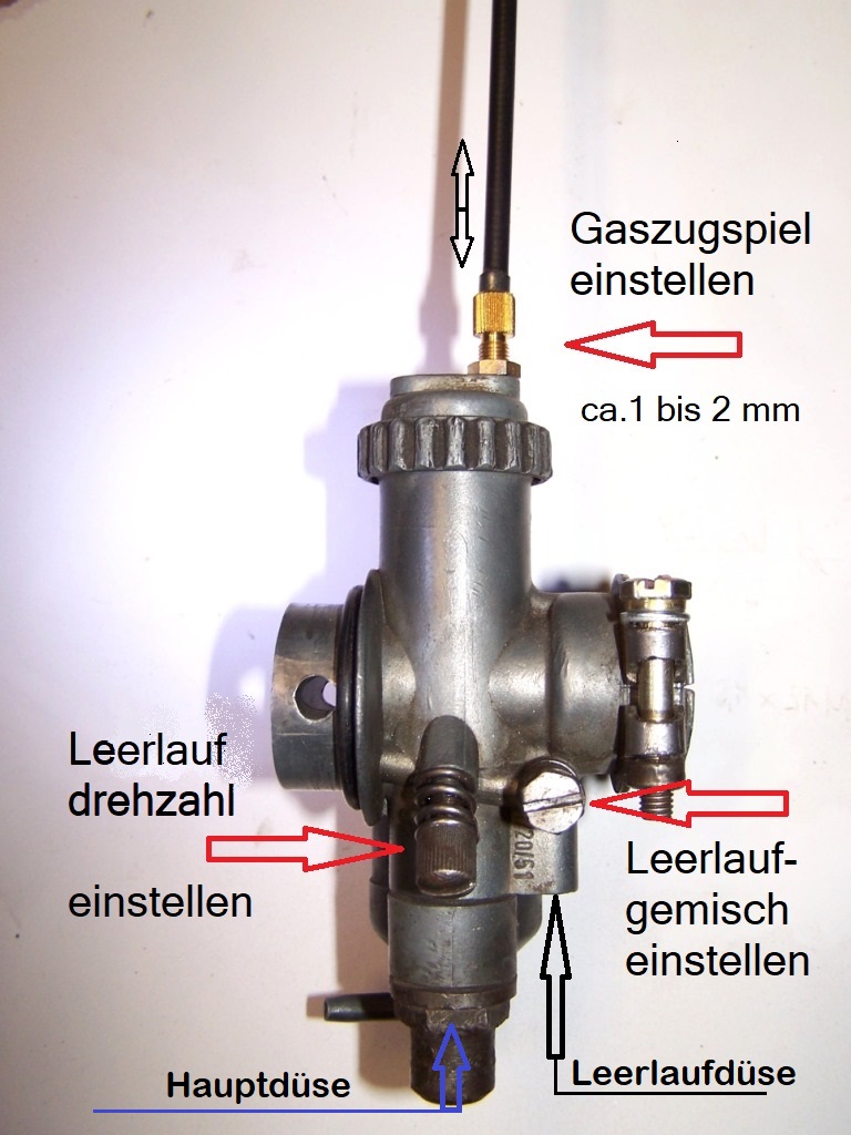

Ist die Dichtheit des Nadelventils gewährleistet, geht es weiter mit den nächsten Funktionen des Leerlaufsystems:
- Größe der Leerlaufdüse
- Länge der Gemischregulierschraube
Besitzt der Vergaser keine ausschraubbare LeerlaufLUFTdüse, muss die längere Luftregulierschraube verwendet
werden
werden

Da Leerlauf- und und Hauptdüse ein M4 Gewinde besitzen, könnten diese auch vertauscht worden sein ? Noch ein letzter Tip für heute:
Wenn Du eine Zentrierung für die Schwimmernadel bastelst, kannst Du den Motor auch ohne Schwimmerkammer-
Deckel laufen lassen, dann siehst Du direkt was Sache ist
