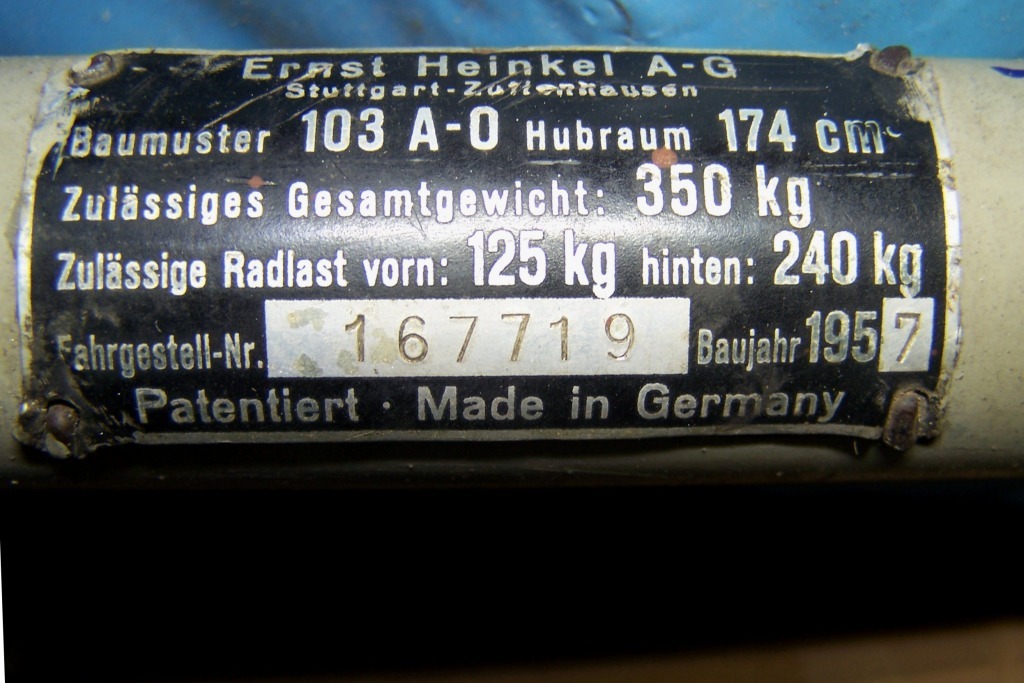

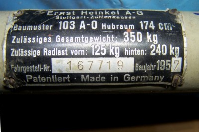

Servus Markus,
gerade beim 103 A-2 ist am Typenschild das Baujahr oft nicht eingeschlagen oder es wurde
bei einem Ladenhüter, was durch das Aufkommen der Kleinstwagen oft der Fall war, vom
Verkäufer (wenn überhaupt) das Jahr der Erstzulassung eingeschlagen
Hier haben wir mal begonnen, eine Zuordnung der FG-Nummern zu den jeweiligen baujahren
herzustellen. Das hat dann der Club übernommen, bin aber nicht mehr auf dem Laufenden.
viewtopic.php?t=2561

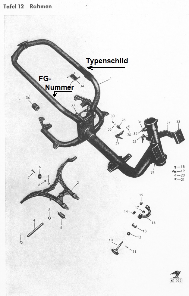

Wenn Dir die Fahrgestell-Nummer bekannt ist, könnte man das Baujahr bestimmt herausfinden
Diese Nummer auf dem Typenschild muss natürlich mit der eingeschlagenen Nummer auf dem
Rahmenrohr und im Brief übereinstimmen !
