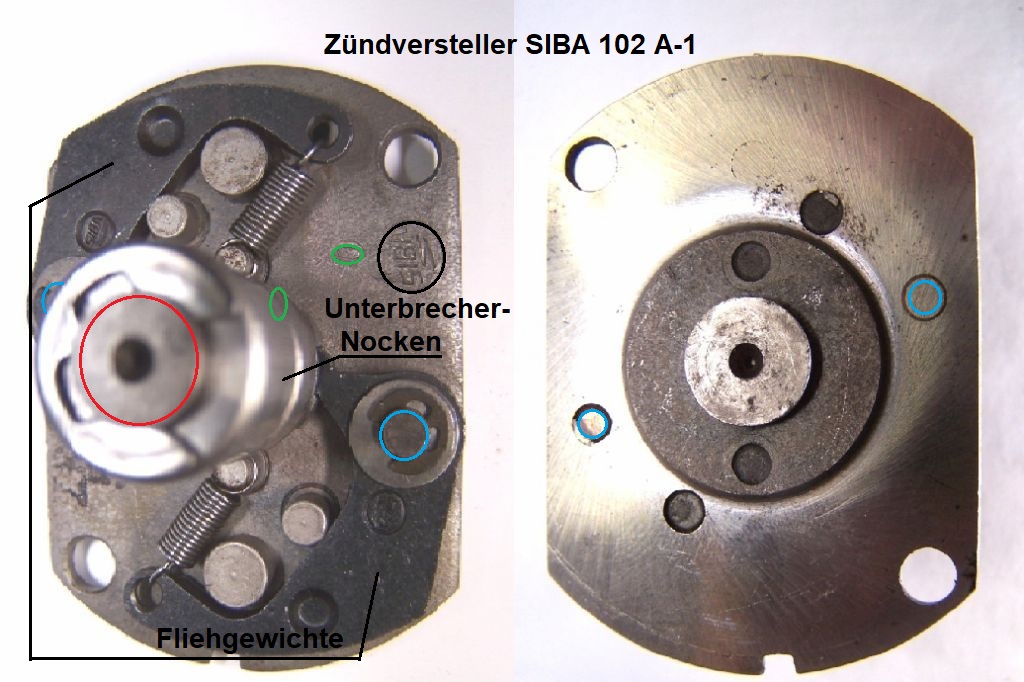

Hallo zusammen, ich heiße Jan und wohne nicht weit vom Chiemsee dem bayrischen Meer. Ich bin seit kurzen hier angemeldet, weil ich mir einen 102A1 hübsch machen möchte. Ich bin total begeister vom Heinkel Shop und über die Kompetenz die so manche hier haben. Bei Gelegenheit stelle ich ein paar Bilder von der Restauration ein. Bisher konnte ich als stiller Mitleser meine Probleme lösen. Jetzt stehe ich vor einem kaputten SIBA Fliehkraftregler und komme nicht weiter. Im Shop ist leider keiner zu haben. Was gibt es für Möglichkeiten? Hat jemanden einen übrig? Mir ist die kleine Welle wo der Versteller drauf steckt abgebrochen...

Sollte kein Problem sein, das zu reparieren
Andernfalls hätte ich aber auch gebrauchten Ersatz hier.
Wenn Du willst, schreibe mir eine P.N. über`s Forum, dann klären wir den Rest
Hinweis:
Achte beim Einbau des Zündverstellers auf die Kerbe am Rand der Grundplatte und auf die
eingeschlagene "0" (grün) die mit der "0" auf dem Unterbrechernocken übereinstimmen muss !
Meinst Du die Achse eines Fliehgewichtes (hellblau eingekreist) oder einen andere Welle ? Wenn Du das ausgebrochene Teil noch hast, kannst Du mir den kompletten Versteller schicken.Mir ist die kleine Welle wo der Versteller drauf steckt abgebrochen...
Hinweis:

Hallo, tut mir sehr leid für die späte Rückmeldung. Verdammtes Corona hat mich im Griff gehabt. Alles wieder gut. Vielen Dank für eure Hilfe. Ihr seid top! Ich hab eine neue Grundplatte aufgetrieben. Alles gut. Danke
