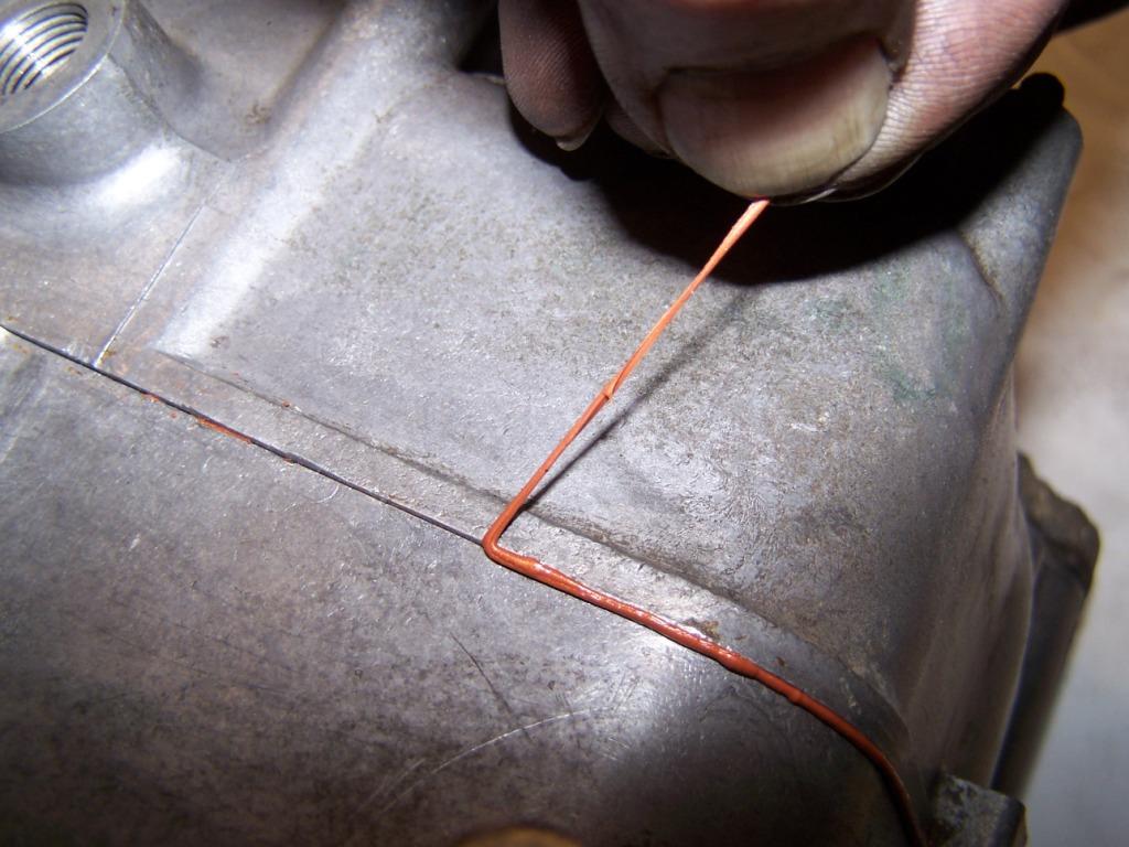

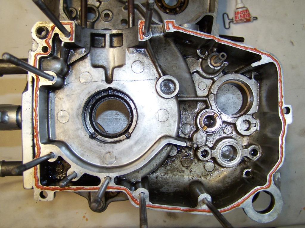

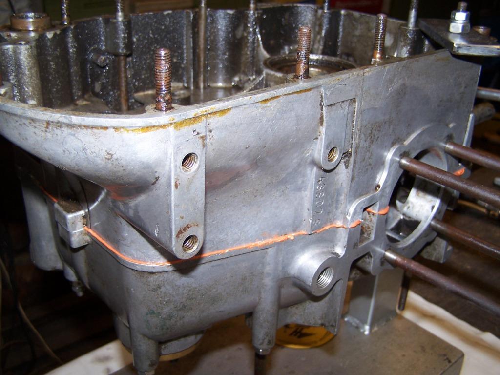

Dieses kupferfarbige Loctite 5920 nehme ich für fast alle Flächen- und Spaltabdichtungen, wo keine
festen Dichtungen verwedet werden
Trennfuge am Kurbelgehäuse, u.U. am Zylinderfuß, Zylinderkopfmuttern, zusätzlich zur Ventildeckeldichtung
wenn Dichtfläche am Kopf nicht mehr eben u.v.m. Noch ein Tip:
Wenn die alte Kolben-Zylindergarnitur wieder verwendet wird, sollte die entölte, alte Fußdichtung
in ursprünglicher Lage und beidseitig mit Dichtmittel wieder verwendet werden !

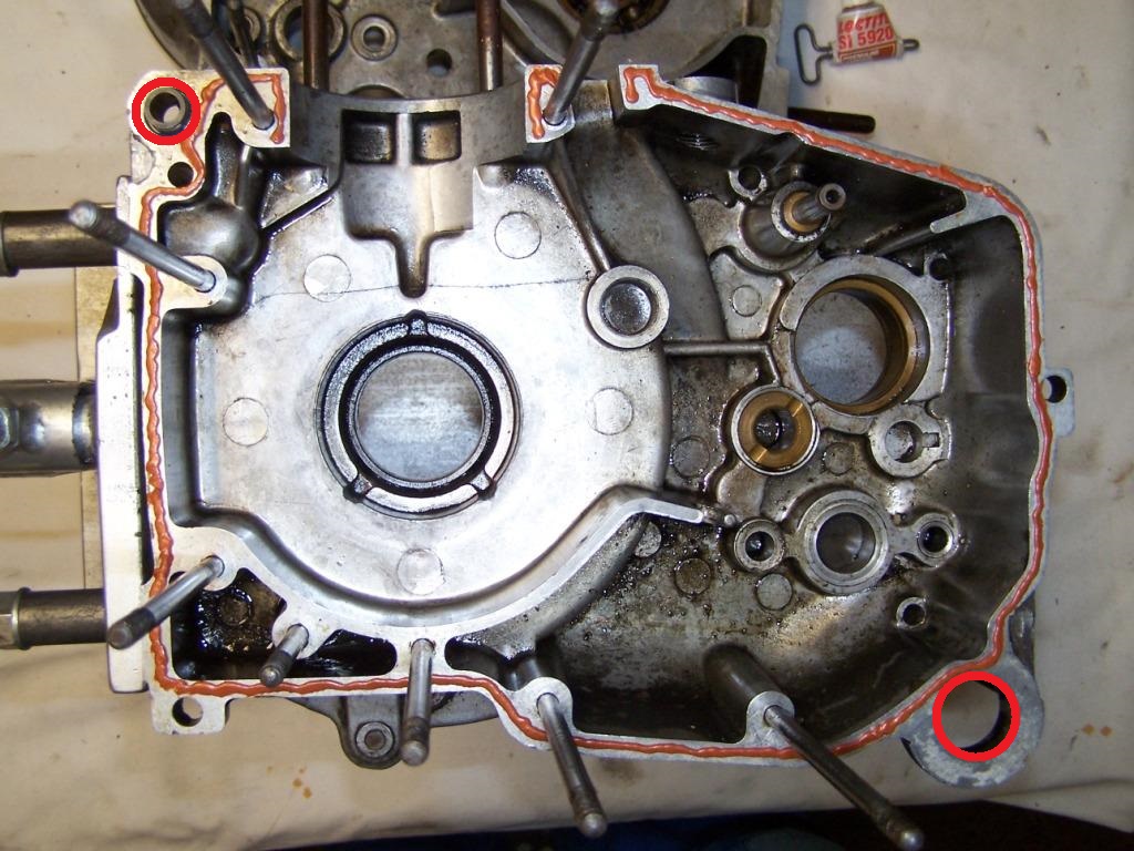

Vielleicht hast Du es in der Eile nicht erkannt: Die Kurbelgehäuse-Hälften, sowie der KULU- und auch der LIMA-Deckel werden mit
je ZWEI Passhülsen auf Übereinstimmung gebracht ! (rot eingekreist)
Hatte auch schon erlebt, dass eine der 6 Passhülsen einfach gefehlt hat
Kolbenringe im Zylinder ! Um hier keine "Zeitbompe" einzubauen, sollten diese Umkehrpunkte
genau abgetastet/geprüft werden !
Durch die beiden Passhülsen wird man keinen Einfluss auf die Planheit der Zylinderaufstandsfläche haben
Deshalb auch die zueinander passenden Fertigungsnummern auf den Stirnseiten der Gehäusehälften.
