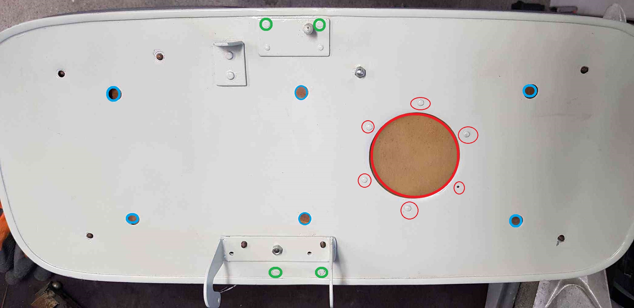

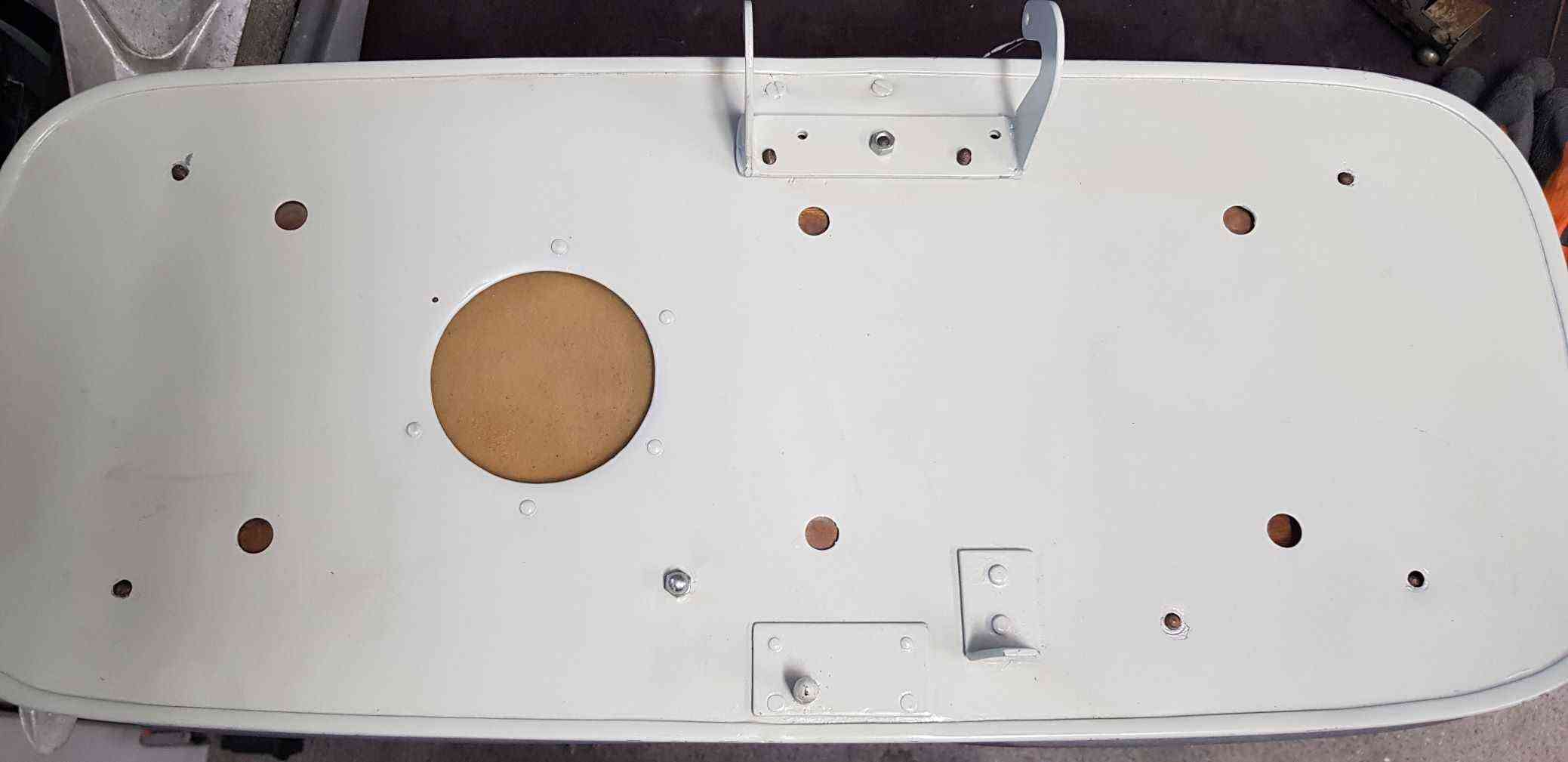

Habe die Sitzbank so mal gekauft. Der Bezug und das Polster waren bereits auf die Holzplatte montiert und sieht ok aus.
Meine Fragen:
Wenn ich das Blech so draufschraube ist unter dem großen Loch direkt der Schaumstoff und bei den anderen die Holzplatte zu sehen. Fehlt das was? Wenn ja wo gibt es das? Das noch Muttern fehlen ist schon klar.
Wird an den äußeren Schrauben des Verriegelungsbolzens der Bügel für den Halteriemen mit angeschraubt?
Freundliche Heinkelgrüße
Michael

Servus Michael,

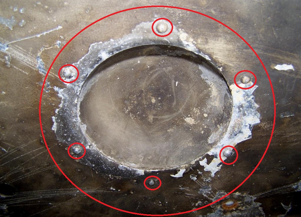

an Deiner Holzplatte fehlen die Lüftungsbohrungen (Hellblau markiert) und der runde Ausschnitt
für das halbrund geformte Blechteil (rot markiert), das mit 6 kleinen Nieten an das Sitzbankblech
genietet war
Wenn Du die flache Sitzbankplatte und den Einfüllstutzen des Tanks betrachtest, kommst Du auch
auf den Grund dieses runden Ausschnitts
Natürlich muss auch der Schaumstoffkern für dieses Blechteil ausgespart sein. Die "echten" Nachbau-Kerne
vom Heinkel-Shop (Club) haben diese Mulde
Die Haltebügel für den Halteriemen werden durch die grün markierten Bohrungen mit dem Blech vernietet.
Meine habe ich damals mit kurzen Senkkopfschrauben und Hutmuttern angeschraubt.

Das Modell 103 A-1 hat die gleiche Sitzbank wie Dein 103 A-0
Habe Dir auch hier mal etwas herausgesucht :
