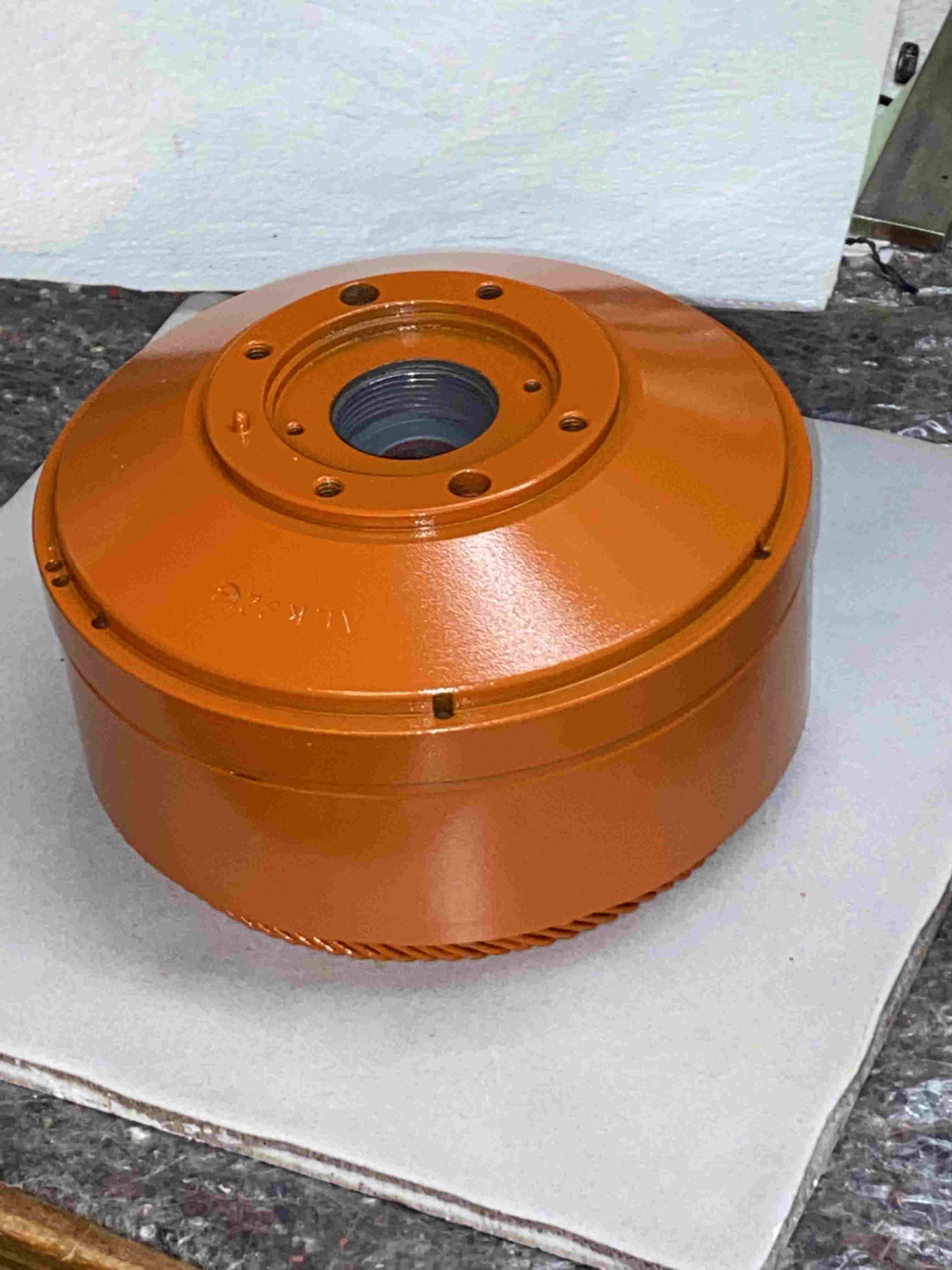

das Ergebnis wollte ich euch nicht vorenthalten. Nach dem Entrosten, Grundieren und Lackieren sieht der Rotor nun so aus. Habe leider die originale Farbe nicht getroffen.
[img]D:\Stefan\Sonstiges\Heinkel Roller\HeinkelClub\Forum\Rotor\Rotor-lackiert.jpg[/img]
Gruß Stefan
Beiträge: 1181
Re: Farbe des Siba-Rotors
Sieht doch super aus und, Hand auf‘s Herz, wer achtet schon darauf wenn das Ding mal eingebaut ist. Selbst wenn du es hellblau oder Schweinchen-rosa lackiert hättest müsste man zuerst die Lüfterbleche abbauen um den Farbton zu erkennen.😉

Für nachfolgende Generationen ist es halt leichter auf Anhieb einen Siba-Rotor von
einem Bosch zu unterscheiden. Welches Rot wäre egal, Hauptsache ROT :wink:
Ich hoffe ja immer noch, dass nach uns nicht die Sintflut kommt :?
Nachtrag:
Ich lasse die Anlageflächen und Kanten für Lüfterrad und Fliehkraftversteller immer blank und schütze
diese gegen Korossion nur mit einem hauchdünnen Fettfilm :idea:
Den Grund dafür wird Stefan auch noch herausfinden :wink:
Das gilt für mich übrigens für alle Passungen. (Gehäusehälften, Lima- und Kulu-Deckel, usw.)
