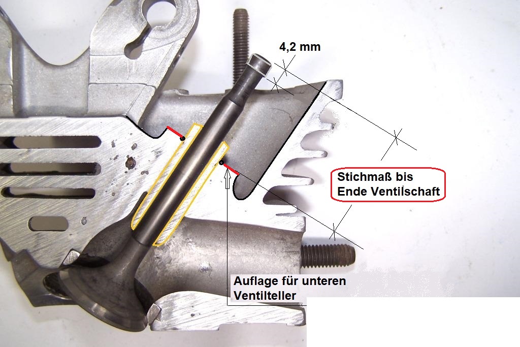

Laut meinem englischen Werkstatthandbuch der Abstand zwischen dem Ventil und, soweit ich verstanden habe, der Kante, auf der die große Feder aufliegt und dem Ventilschaft. Es gibt Unterlegscheiben zum Unterlegen, aber was tun, wenn der Abstand zu klein ist. Siehe das Bild. Der Abstand zwischen dem unteren Federteller beträgt 30,2 Millimeter und das Werkstatthandbuch zeigt 32,0-32,8 Millimeter an. Am unteren Federteller lässt sich nicht viel entfernen. Wie mache ich?

Hallo Lennart,
da hast Du etwas falsch verstanden
Maßgeblich ist die ebene Alufläche des Zylinderkopfes !
Es sollte aber geprüft werden, ob das abgesetzte Ende des Ventilschaftes noch das
Original-Maß von 4,2 bis 4,3 mm besitzt ! Wichtig für die Vorspannung der Feder ist ja auch der obere Federteller und der ist abhängig
von der Lage der Klemmhälften
Ist dieses abgesetzte Ende kürzer als 4,2 bis 4,3 mm, muss vom Stichmaß entsprechend
abgezogen werden*.
Auch die Tellerhöhe für die äußere Feder sollte nicht wesentlich unter 2,1 mm liegen !
Erklärung nur nebenbei * Wenn Ventilsitze schon sehr stark bearbeitet wurden, tauchen die Ventilteller
entsprechen tiefer darin ein. Damit der Kipphebel dann wieder optimal und im richtigen Winkelauf den Ventilschaft drückt,
wird der Schaft entsprechend gekürzt und das Ende wieder gehärtet
Nur für den Fall, das ein solches Ventil versehendlich in Umlauf gekommen ist

Danke für die Antwort, es macht Spaß, etwas Neues zu lernen.

Muss jetzt nochmal nachfragen, damit ich sicher bin, dass es richtig wird!
Also was im Werkstatthandbuch steht gilt nicht, kann ich aber mit einem anderen Maß zusammenbauen? Ich habe 30,2 mm am Einlassventil zwischen dem Ende der Welle bis zur Oberfläche der unteren Federscheibe. Entschuldige meine dummen Fragen, aber ich möchte, dass es perfekt ist

Lieber Lennart,
NO! It applies !
Es wurde entweder falsch übersetzt oder falsch verstanden
It was either mistranslated or misunderstood
Das Stichmaß wird definitiv ohne unteren Fedeteller gemessen !!!!
the stitch measure is definitely measured without a lower fed plate !!!!
Das war eine schwere Geburt
That was a difficult birth

Jetzt versteht es sogar ein Schwede, ein großes Dankeschön für die Hilfe
