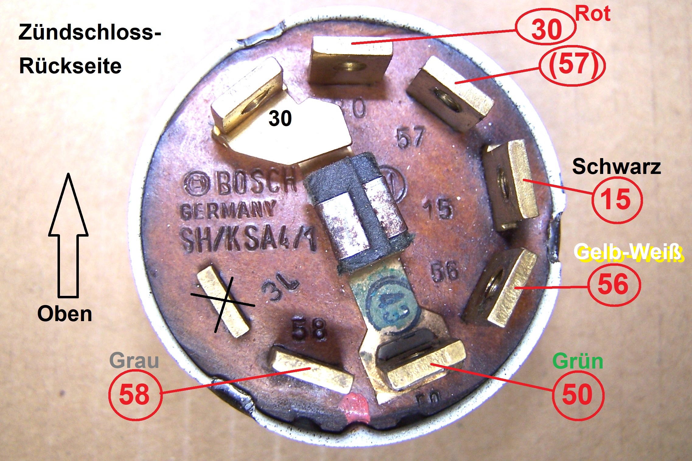

Die graue Leitung für das Standlicht führt vom Zündschloss Kl. 58 zu einer Sicherung und von dort aus
direkt zu Standlicht, Rücklicht und Armaturenbeleuchtung.
