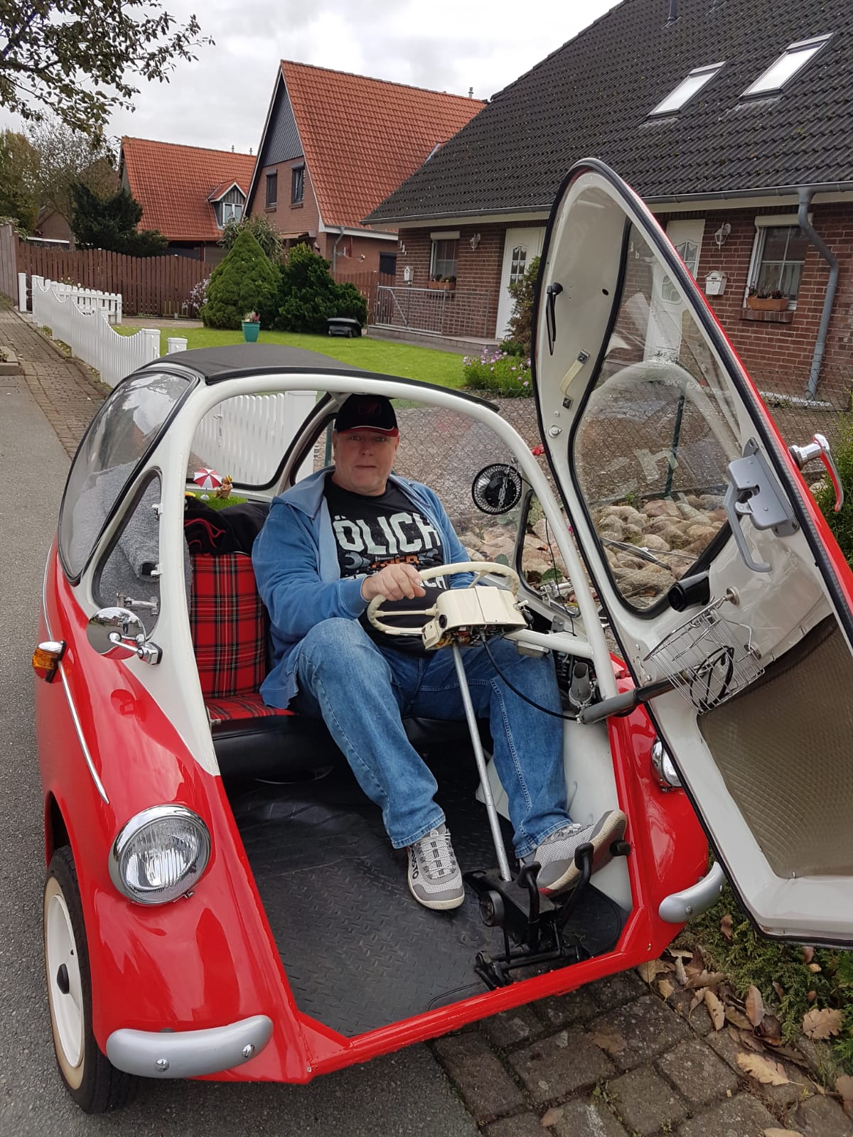

Ich bin Nils, 56, lebe am Schweriner See und bin stolzer Besitzer eines Heinkel Trojan seit 2014. Die Kabine habe ich jetzt seit 4 Jahren auf der Straße und es macht riesen Spaß ca. 2000 Km im Jahr damit zu fahren.

Ein schönes Gefährt hast du da. Hast du den selbst aufgebaut oder schon restauriert gekauft?

Danke fürs Kompliment.
Lack und Polsterung wurden vom Vorbesitzer gemacht. Kabel, Elektrik hab ich nach dem Schaltplan der 153er Kabine neu gemacht. Beleuchtung neu. Motor und Lima wurde mit Hilfe von Heinkel Freunde Hamburg revidiert. Verglasung neu, Frontscheibe in USA anfertigen lassen...
Abweichend vom Original:
Bosch Zünd-Licht Schalter
Unterbrecher gesteuerte Transistorzündung
Elektronischer Regler mit separatem Anlass Relais
Vergaser Jetex 22 (Original hat einfach zu viel Nebenluft gezogen)
Drittes Bremslicht
Tankanzeige im Tankdeckel (Triumph)
Ich hoffe ich werde von den Hardcore Heinklern nicht gelüncht wegen den Umbauten. Die originalen Teile behalte ich natürlich, soweit vorhanden.
