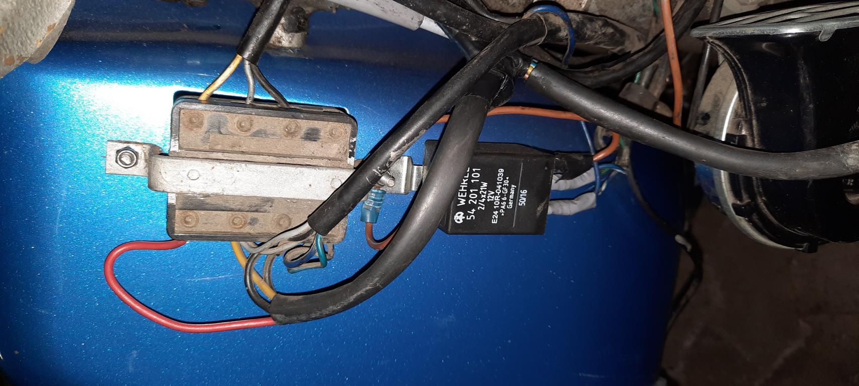

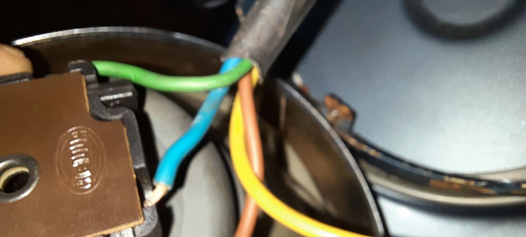

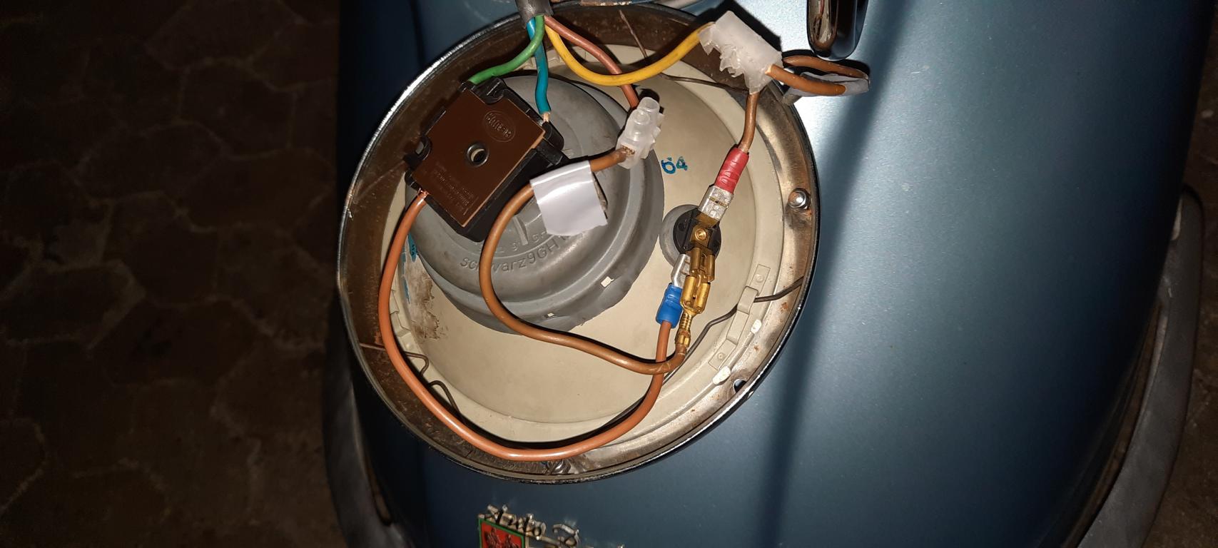

habe einen A103A2 und musste wegen einiger Elektrikprobleme Scheinwerfer und Frontmaske abnehmen. Beim Zusammenbau und Anschluss aller Leitungen an den Scheinwerfer habe ich festgestellt, dass irgendwas falsch läuft. Beim Einstecken des Zünschlüssels brennt der Hauptscheinwerfer bereits und da ändert sich auch nichts bei Links- bzw. Rechts-Stellung. Nur auf einer Seite kann ich auch das Fernlicht betätigen.
Hat da jemand eine Idee, was das sein könnte (Leitungen vertauscht, Zündschschloss defekt..?). Anbei ein paar Buidl von den Anschlüssen.

nur anhand der Bilder ist es eher nicht möglich, auf den Fehler zu schließen. Was aber sofort auffällt ist, dass Du die vierte Sicherung gar nicht angeschlossen hast. Da ist eine Klemme leer. Insgesamt scheint die Verkabelung recht kreativ zu sein.
Das beste wird sein, Du schaust Dir mal den Schaltplan an, den Du im Download-Bereich findest und gehst Kabel für Kabel durch.
Ich gehe davon aus, dass da mindestens am Sicherungskasten was nicht stimmt.

Okay, danke Volker, mal sehen, was sich im Inneren des Kastens verbirgt. Hab den noch nie geöffnet. Werde auch mal schauen, welche Sicherung denn da nicht angeschlossen ist. Die kreative Verkabelung geht noch auf das Konto des Vorbesitzers..
Dennoch ging das Licht früher ordnungsgemäß erst bei Drehung des Schlüssels an, jetzt brennts sofort. Irgendwas hast sich verändert..

Beim 103 A2 ist es so, das es da eine Brücke gibt im Sicherungskasten....
Bei deinem Lampenkabel ist die einzig richtige Leitungsfarbe braun.....da fällt das schwer zu sagen was was ist...

wenn ich die Verkabelung ansehen, naja, ich will es nicht zu drastisch ausdrücken, ... Und vor allem, das was Du nicht fotografiert hast, sieht genauso schrecklich aus.
Ich empfehle alle Kabel herauszureissen und einen neuen Kabelbaum vom Club einzubauen. Das geht wahrscheinlich schneller, als den Fehler zu suchen. Es kostet meines Wissens ca. 100 € und die Kabel sind neu = nicht brüchig und haben die richtige Farbe. Dann ist alles viel leichter.

wie Gundolf schon schrieb, sind beim 103 A-2 wegen der zusätzlichen Blinkanlage zwei
Sicherungen am Eingang gebrückt (Am Foto rechte Seite, untere Sicherungen)
Zu dieser Brücke im Sicherungskasten führt deshalb nur eine schwarze Leitung

So wie ich am Foto erkenne, ist an Deinem Roller ein H4-Scheinwerfer nachgerüstet und
es existiert unter der Vorderradhaube eine Steckverbindung. Bis zu dieser Verbindung sind
bestimmt die Leitungen in Original-Farbe erhalten und führen von dort in anderen Farben
zum Scheinwerfer.
Was mich aber richtig stört ist, dass die einzelne stromführende Leitung zur Standlicht-Fassung
braun ist
Wenn Du an den Anschlüssen am Sicherungskasten und Scheinwerfer den Fehler nicht findest, solltest
Du anhand des Schaltplans die Anschlüsse und Kontakte im Abblendschalter mal kontrollieren !
zum Scheinwerfer.
braun ist
