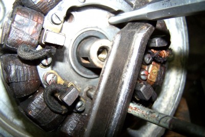

Es hat mir jetzt keine Ruhe gelassen und habe mal schnell einen Versuchs-Aufbau geschaffen.
Ansatzpunkte für einen Abzieher gibt es hier leider nicht
Habe aber eine Möglichkeit gefunden und das Foto bereichert auch mein Archiv
. Wenn Du die drei Inbusschrauben entfernt hast, steckst Du 6 mm Durchschläge oder andere feste
Stifte in zwei gegenüber liegende Bohrungen. Diese dürfen aber nicht in die Gewinde darunter ragen,
deshalb nicht dünner als 6 mm !
Mit einem passenden Hebel kann man jetzt mit einer kurzen aber kräftigen Drehbewegung den Stator
von der Verklebung lösen.
Dabei nicht zu weit drehen, damit die Leitungsanschlüsse an der Unterseite des Stators nicht zu stark
gedehnt werden
Wie schon geschriebe, hatte ich den Fall noch nicht, es sollte mit Bedacht und Vorsicht aber schon
ein kräftiger Stoß mit dem Handballen auf den Hebel reichen. Oder den Hebel weiter durchschieben,
sodass man auf einer Seite ziehen und auf der anderen vosichtig mit dem Hammer klopfen kann
Nach dem Lösen des Stators beim Abnehmen immer rechtzeitig die Gummidurchführung stückweise
nachschieben, damit (wie oben geschrieben) die Leitungsanschlüsse nicht überdehnt werden
Schreibe dann bitte ob und wie es mit dieser Methode geklappt hat !

Ich war gestern Abend noch bei meine Roller und habe die Variante mit den Durchschlägern versucht. Leider war die Methode nicht erfolgreich. Einer der Durchschläger hat der Krafteinwirkung nicht standgehalten und ist abgebrochen und das Magentsystem saß immer noch bombenfest. Dem Magnetsystem ist aber nichts passiert
Wir haben es dann nochmal mit (leichten) Schlägen auf den inneren Rand des Magnetsystems (auf den metallischen „Kern“) versucht und siehe da auf einmal ging es ganz leicht runter
. Zum Vorschein kam eine völlig ausgehärtete und zerbröselte Dichtung. Ich vermute mal, dass das der Grund für die Undichtigkeiten ist. Am Wochenende werden wir uns wieder dran setzen und alles mit einer neuen Dichtung zusammenbauen.
