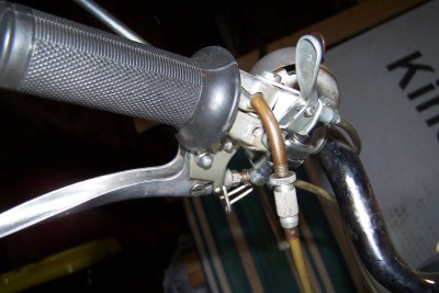

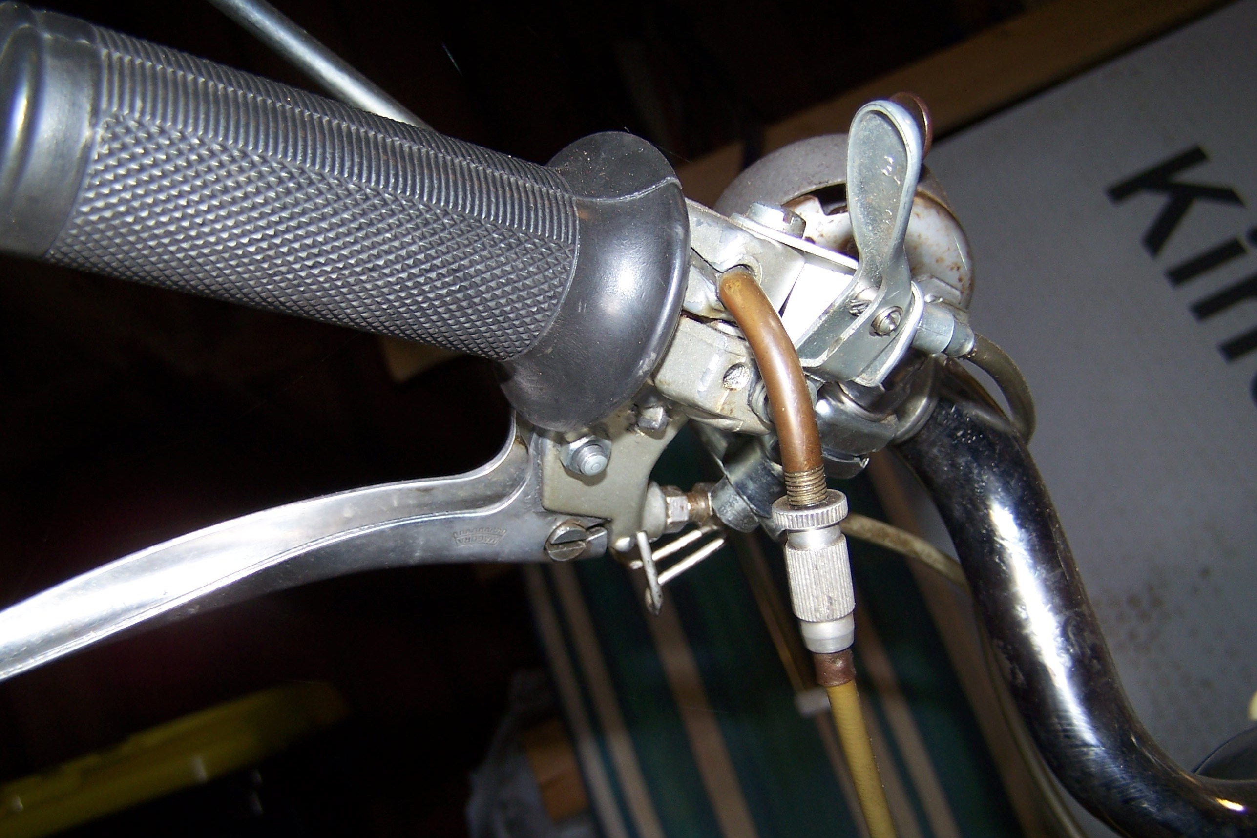

Hallo an der Perle weis ich nicht mehr wie der Dekomperssionshebel am Handschaltgriff angeschraubt war.
Könnte mir jemand eine Nahaufnahme davon schicken?

Bitteschön :D

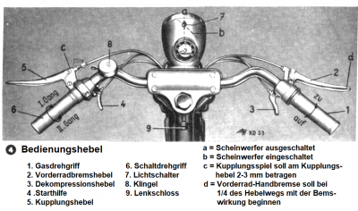

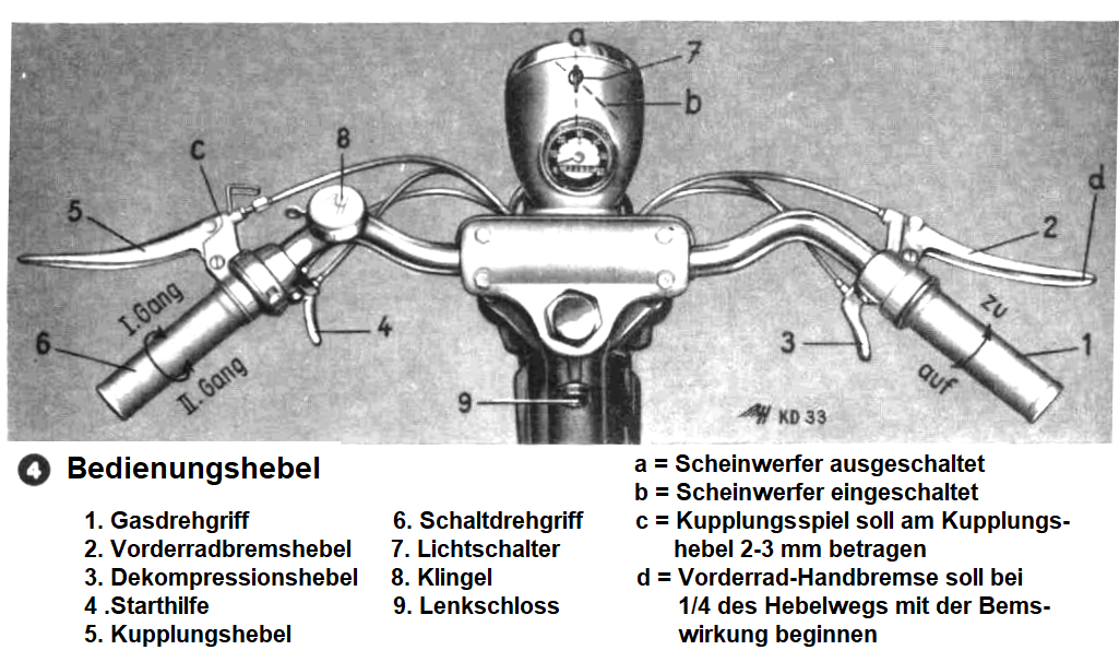

Entgegen der Angaben im Handbuch ist der Dekohebel bei meiner Perle
auf der linken Lenkerseite angebracht :?

Danke Bernd für die deutlichen Fotos.
Der Dekompressionshebel ist jetzt dran, auch auf der linken Seite
