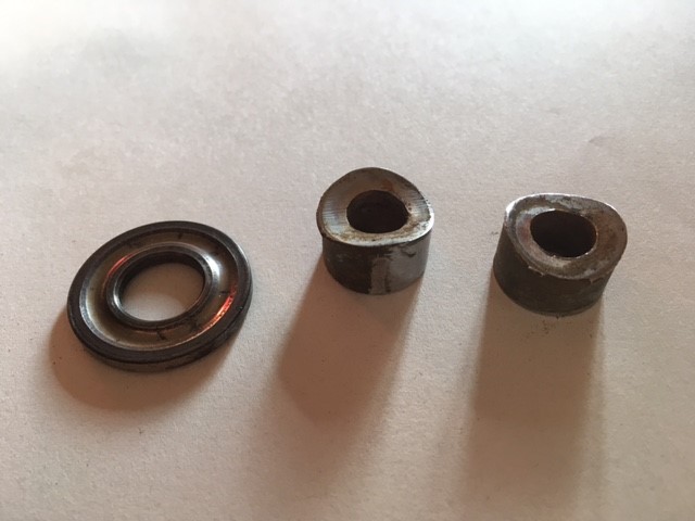

mein Vater (81 Jahre) hat seinen Heinkel Roller 103 A2 für die Restauration auseinander gebaut.
Nun weiß er leider nicht mehr wo diese "Beilagscheiben" hingehören.
Auf der größeren Scheibe steht auf der Rückseite FAG.
Vielleicht kann ihm ja jemand helfen.
Ich würde mich sehr freuen und bedanke mich schon einmal vorab!

Die große Scheibe ist von der Kupplung des Heinkel, Teil des Scheibenrillenlagers 51100
Die beiden kleineren Dinger sind Abstandshalter von vorderen Sturzbügel zwischen Sturzbügel und Trittbrett
