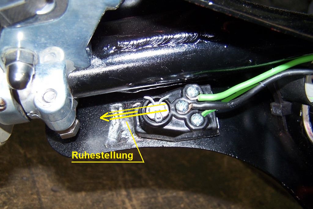

Beim Blinker stand der Hebel bis jetzt immer bei nicht Gebrauch in waagerechter Stellung. Irgend wer hat da dran rumgefummelt er steht jetzt ca 45° nach oben.Ich dachte ich könnte es einfach lockern und in richtiger Stellung wieder anziehen.
Ich kam nicht weiter. Hat jemand ein Tipp?

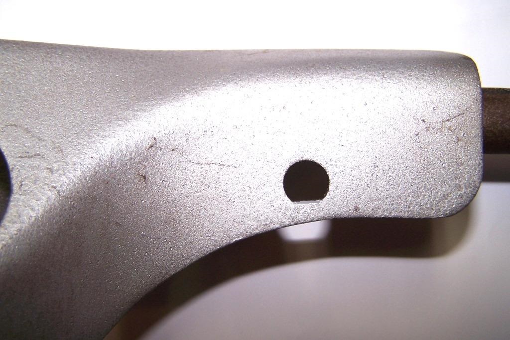

Servus Beny,
Warum sich der Schalter nicht drehen kann/darf :
Es sei denn, der Blinkerschalter wurde an einem A-1 Lenker nachgerüstet und es wurde dazu
einfach ein rundes Loch gebohrt
(Leitungsfarben stimmen nicht)
Ich vermute, dass sich der flache Metallstift im Kunststoffknauf verdreht hat !
Ein gewaltsames Überdrehen im Schalter würde der Schalter warscheinlich nicht überleben und
das wäre am Ende des Schaltknaufes an den Unterseite des Schalters erkennbar
Nebenbei: Ich lege auch immer eine ausgefeile Karosseriescheibe vor den Splint, dann wackelt
der Schaltknauf nicht mehr so arg
