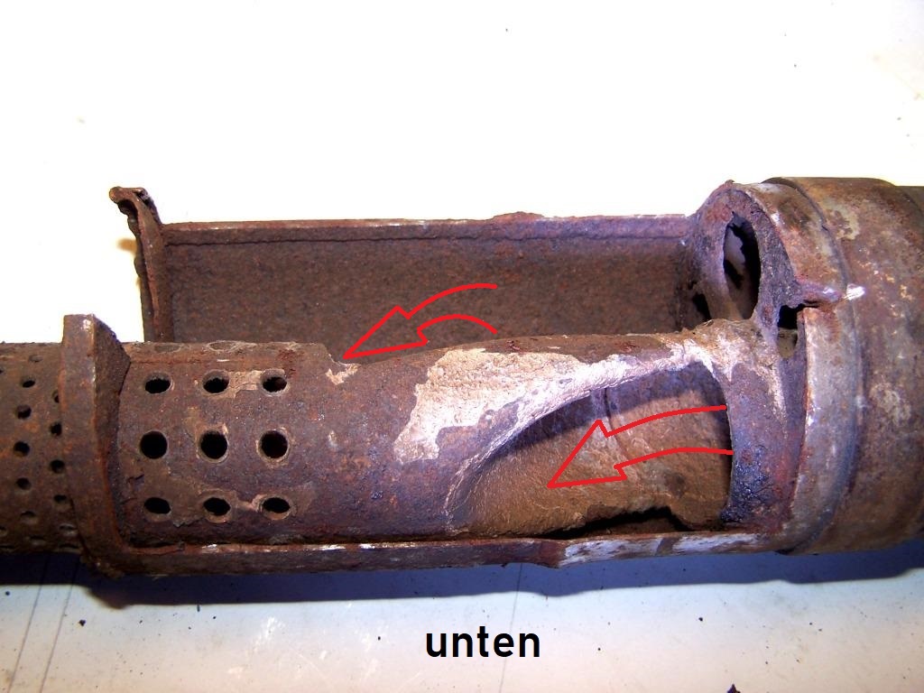

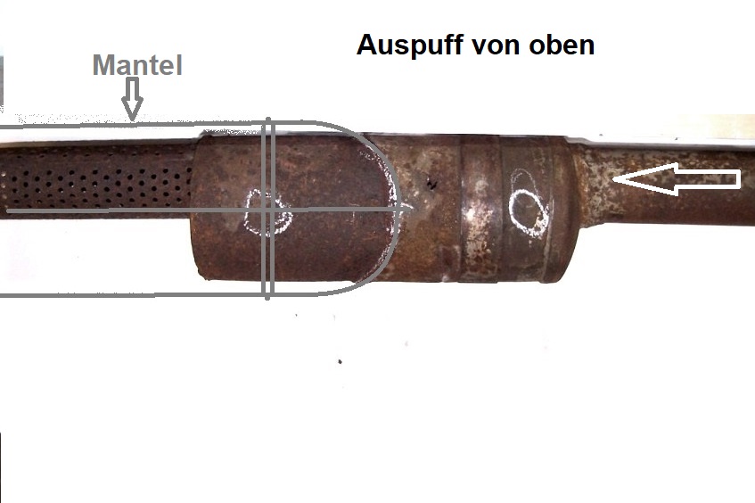

Super und Danke Stephan. Den Beitrag habe ich gesucht. Jetzt bin ich sicher dass mein Auspuff in Ordnung ist und nichts fehlt. Nun kann geschweißt werden.

Der Vollständigkeit halber noch zwei Fotos vom vordersten Teil des Schalldämpfers:

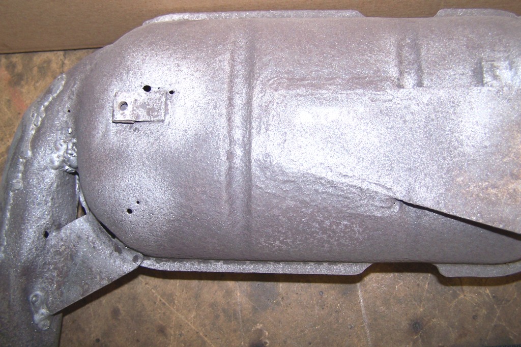

Gute Erfahrungen habe mit vorherigem Sandstrahlen gemacht, das öffnet alle Poren:

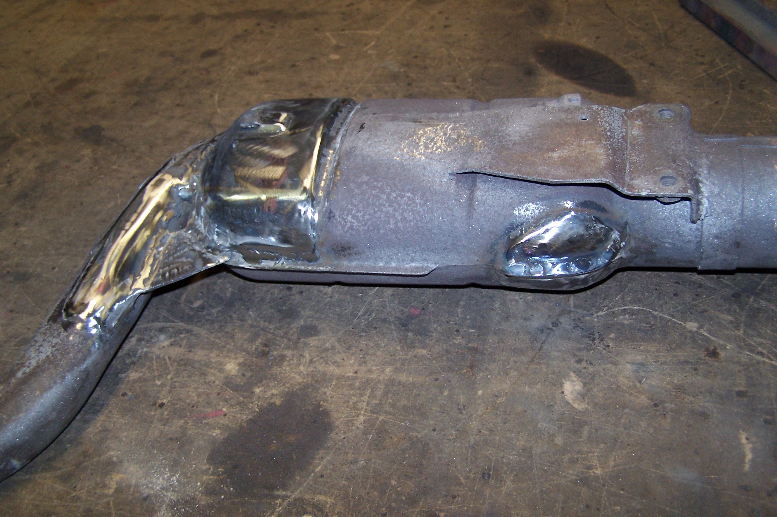

Und hier nach dem Schweißen:

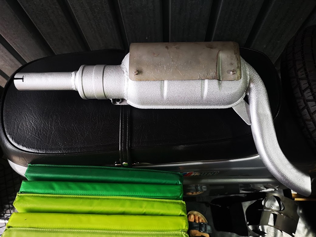

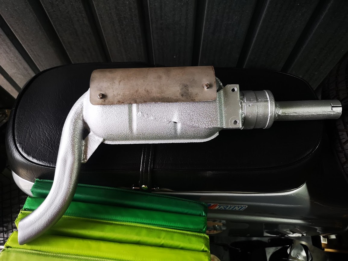

Danke Bernd, genau so habe ichs gemacht. Zuerst gestrahlt um dann zu sehen dass er gar nicht so schlecht ist wie er anfangs aussah. Da zwei Rundungen komplett durchlöchert waren, habe ich mir passende eiförmige Blechstücke aus einem alten Mecedes Katalysator Gehäuse ausgeschnitten und sauber eingepasst. Danach alles verschliffen und dann noch ein neues Abschirmblech verbaut.Noch etwas zur Lackierung:
Ich habe erstmalig einen spezial Ofenlack zur Beschichtung verwandt. Er wird in 2 Schichten mit Spritzpistole aufgetragen. Den Lack habe ich zwei Tage trocknen lassen und danach mittels Heißluftfön in das Eingangsrohr für 2 Stunden einbrennen lassen. Ich habe den Auspuff noch nicht montiert und kann deshalb noch keine endgültigen Ergebnisse liefern aber der Lack macht einen sehr guten Eindruck. Viel härter und dicker als Lack aus der Spraydose. Ich denke den kann ich empfehlen. Er heißt "Asinol" und kostet etwa 15€ pro Liter. Er ist spritzfertig eingestellt und läßt sich echt super mit der Pistole auftragen.
