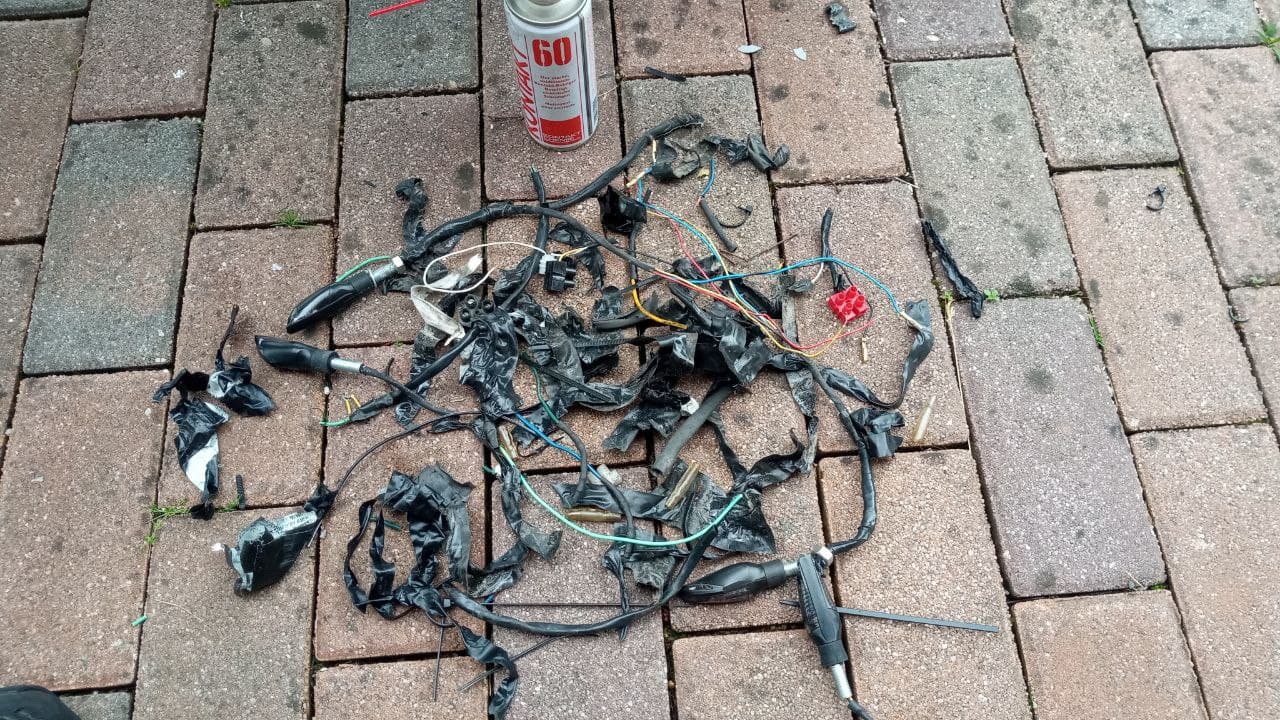

Kein Heinkel, aber "wenn Jugendliche Motorrad "tunen"". Nicht abgebildet die komplett blaue H4 Scheinwerferlampe.
Ohne das alles (abzüglich neuer Blinker ohne "Standlicht") sind immer noch alle Funktionen gegeben.

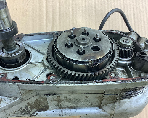

hallo,
ist zwar kein heinkel, habe aber einen schönen murks in meinem vicky-motor entdeckt, der endlich das problem mit der rutschenden kupplung für immer beendet: einfach zuschweissen, das ding!

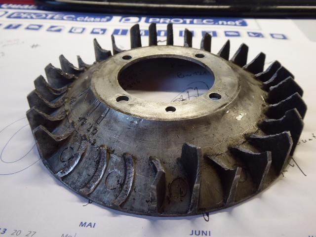

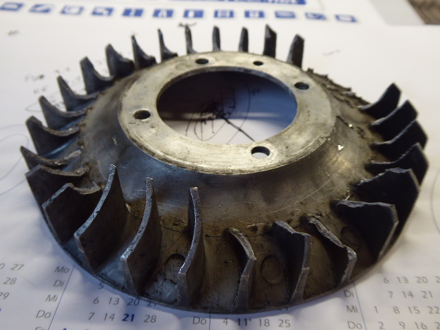

Kleiner Tipp :bei einstellarbeiten am laufenden Motor NIEMALS Werkzeug wie einen Schraubendreher oder so auch nur kurzzeitig auf dem Trittbrett ablegen. Nicht nur das man den Schraubendreher in den weiten der Werkstatt suchen muss ,nein es kann auch zu Zahnausfall mit Luftnot am Roller kommen.
Siehe Bilder
Und ich dachte das ich schon alle Fehler durch hab.

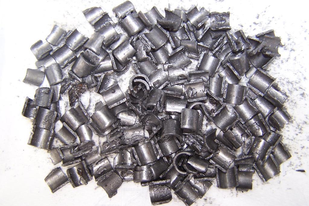

Bei einem Kupplungs-Notfall nebenbei gefunden
Von 70 Kettengliedern waren noch 10 mit ganzen Rollen versehen,
dementsprechend haben auch die Kettenräder ausgesehen

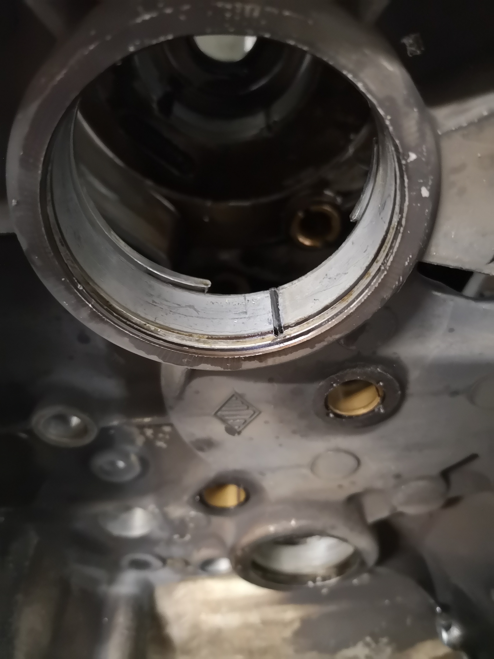

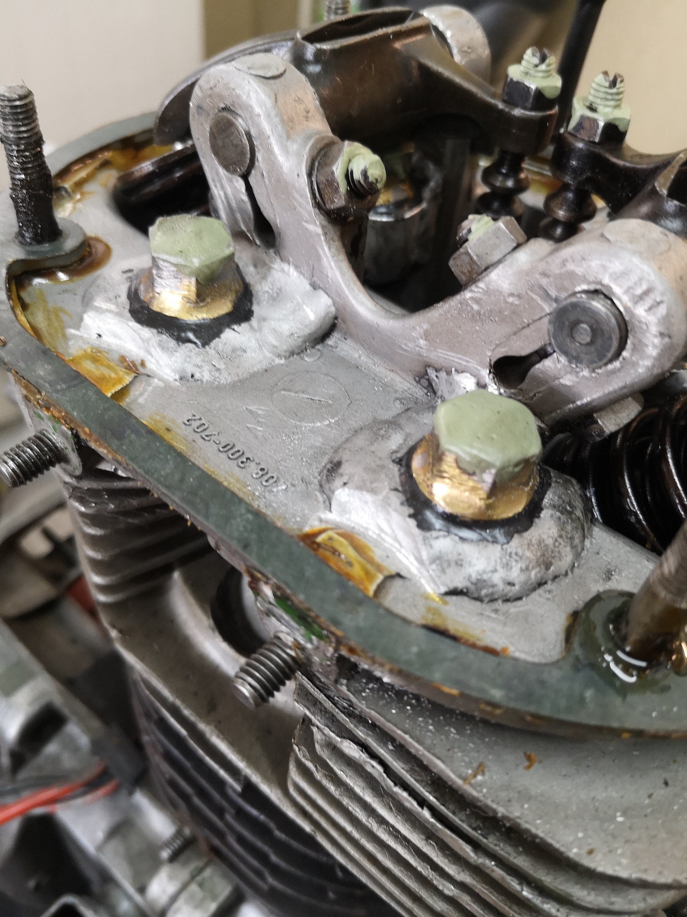

Bin gerade an einem 200er Kabinenmotor. Einige kreative Reparaturversuche gefunden
Als erstes kleine Schweissorgie am Zylinderkopf:
Als nächstes, und das ist gravierender: Wegen einem ausgeschlagenen Lagersitz des Kurbelwellenlagers rechts, hat man versucht das Lager mit einem halb eingelassenen Stift zu stabilisieren. Dadurch stimmt natürlich die Lagerflucht nicht mehr und die Kurbelwelle wurde ebenfalls in Mitleidenschaft gezogen.
Kurbelwelle wird jetzt beim Spezialisten revidiert. Für den Lagersitz suche ich noch eine Lösung.
