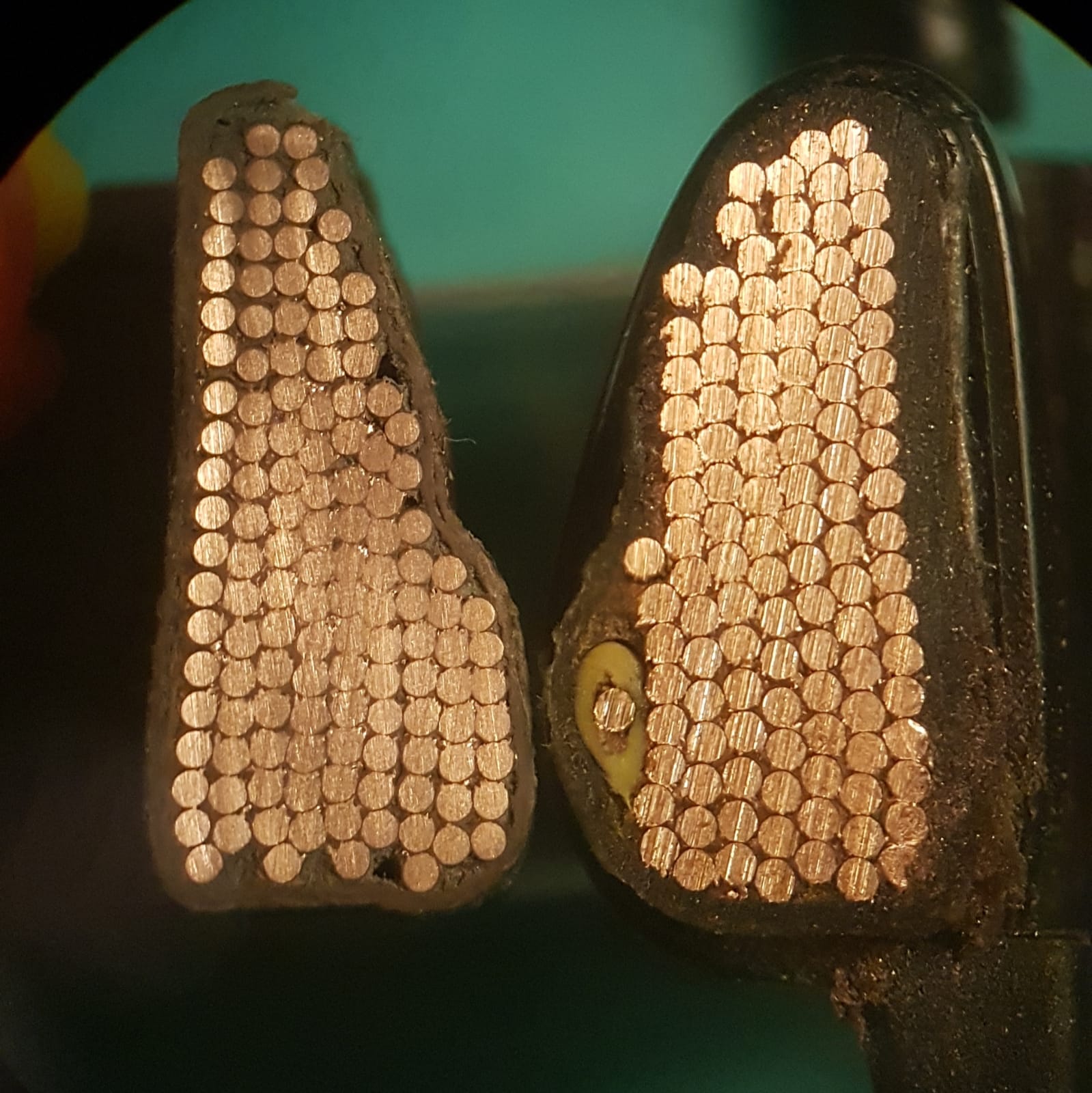

Re: Seltsames Ladeverhalten der Lima
Hoi Curdin,
das ist wirklich spannend. Ich denke auch, die Diagnose ist klar: Die Feldspulen sind schadhaft. Und ich befürchte es sind Windungsschlüsse.
Es ist eben so: die Spulen sind sehr alt und sie sind ihr Leben lang starken Vibrationen ausgesetzt. Wenn man sich diese Spulen mal im Schnitt anguckt, dann sehen sie oft so aus.
Man sieht, wie sich die Kupferdrähte über die Jahre förmlich ineinander gearbeitet haben. Dass das ein 60 Jahre alter Lack nicht einfach so wegsteckt, kann man sich nicht nur denken, man kann die Windungsschlüsse fast schon sehen.
Aber was soll's – alles im Leben hat eben zwei Seiten, auch das Heinkelfahren.
Viele liebe Grüße aus Wiesbaden Euer volker
P.S.: Nebenbei, was man im Bild auch schön sieht, ist der Grund für die unterschiedlichen ohmschen Widerstände der Feldspulen bei Bosch und Siba. Bosch hat einen Kupferdraht mit kleinerem Querschnitt und mehr Wicklungen, deshalb der höhere Widerstand.

Und auch unschön ist Nummer zwei: Durch die Windungsschlüsse sinkt der ohmsche Widerstand der Feldspulen – wenn man unisolierten Kupferdraht nähme, also den maximalen Windungsschluss herstellt, dann läge der Widerstand bei nahe 0 Ohm, denn dann sind da sechs Kupferblöcke in Reihe geschaltet. Aber selbst wenn die Feldspulen noch 2 Ohm haben, aber die Lima noch irgendwie 14V erreicht, dann fließen da 7A durch die Feldspulen oder auch: da werden dann rund 100W verheizt. Da werden dann irgendwann die Feldspulen gegrillt. Das ist bei mir passiert. Der Stator sah aus wie ein durchgebrannter Toaster. Ich schau mal, ob ich noch was in der Werkstatt finde, dann poste ich noch ein Bild.
Bei den erhöhten Verlustleistungen kann man auch zugucken, wie die Kohlen abbrennen. Also wer einen ungewöhnlich hohen Verschleiß seiner Kohlen wahrnimmt, der hat womöglich einen Hinweis, dass seine Feldspulen nicht mehr der wahre Jacob sind.
Nun noch zu Deiner ursprünglichen Frage: Also die Feldspulen schädigst Du mit dem „Nachdrücken“ sicher nicht. Ich denke aber, dass Du einen erhöhten Strom durch Deine Lima schickst (also nicht durch das Nachdrücken, sondern wegen der wahrscheinlichen Schädigung Deiner Feldspulen; siehe Erklärung oben), und das belastet natürlich auch den Rotor. Und auf den musst Du aufpassen. Statorspulen wickeln ist eine Technik, einen Rotor neu zu wickeln ist eine Kunst.
Weiß nicht so recht, was ich Dir raten soll. Also was ich zur Beruhigung sagen kann: Bei meiner gegrillten Lima hat es der Rotor überlebt. Aber ich weiß nicht, ob das immer so ist.
Mh, hilft auch nicht viel, oder? Aber, hey, ist alles weder Rocket Science noch Schwarze Kunst, und Du bist ja nicht alleine, was auch passiert, es wird sich eine Lösung finden lassen.
Herzliche Heinkel-Grüße aus Wiesbaden Euer volker
das Fehlerbild ist doch etwas anders, als das von Curdin, wenn ich Dich richtig verstanden habe. Ist es so? Du fährst mit vernünftiger Drehzahl und dann plötzlich leuchtet die Lampe, ohne dass Du vorher die Drehzahl abgesenkt hast. Durch Drücken des Starters normalisiert sich das Ganze dann wieder. Aber der Fehler scheint zufällig, Du kannst ihn weder provozieren noch reproduzieren?
Kannst Du versuchen, all Deine Beobachtungen zu beschreiben? Das wäre super.
Ich hatte mal das Problem, dass die Lampe nur sehr zögerlich ausgegangen ist. Also nicht sofort nach dem Starten des Motors, sondern erst, nachdem er etwa zwei Sekunden auf höher Drehzahl lief. Ich glaube, da hatte ich auch einige Windungsschlüsse. Wenn es zu viele Windungsschlüsse werden passieren zwei unschöne Dinge: Zum einen muss ein höherer Strom durch die lädierten Spulen fließen, damit noch einigermaßen ein Magnetfeld aufgebaut wird. D.h. der Regler regelt kaum ab und die volle Spannung steht die meiste Zeit an den Spulen an. Das sind, bei sagen wir mal 3,5 Ohm und 14 V, dann nach U = R * I rund 4A. Und mit P = U * I bedeutet das, dass da P = 14 V * 4A = 56W im Stator verbraten werden. Das ist nicht wenig, so eine 60W-Glühlampe mag man nicht anfassen (Himmel, was ein Vergleich, ich werde alt, die Dinger sind doch schon seit Jahren nicht mehr im Handel!
