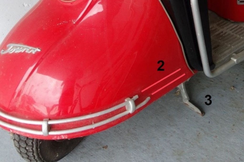

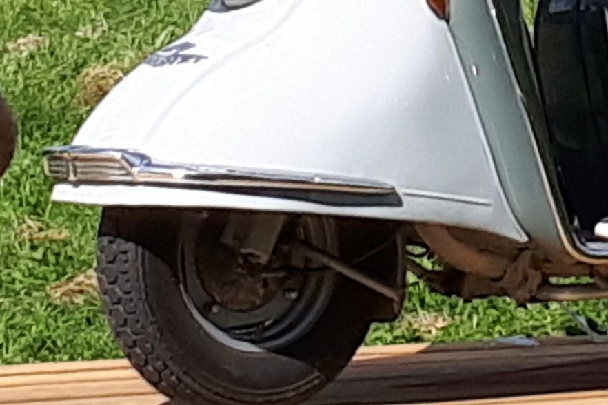

Servus Cliffi,
für den Heinkel Tourist 103 A-1 (so ist die Bezeichnung) mit Bj. 1959 ist Haube und Beinschild
mit Blechkragen für mich etwas ungewöhnlich
Aber gut, ich kann mich auch täuschen

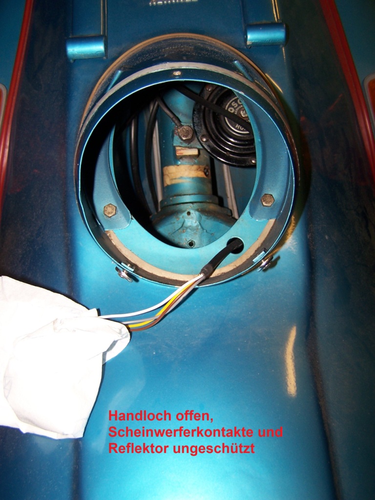

Nebenbei: Die Vorderradhaube des 103 A-0 (hat immer einen Blechkragen) passt auch an Deinen 103 A-1
Die große Öffnung am Scheinwerferfuß sollte aber zum Schutz der Scheinwerfer-Rückseite verschlossen werden
und unter die Muttern zur Gepäckträgerbefestigung stabile Verstärkungsbleche beigelegt werden. Diese hat auch 2 seitliche Sicken beidseitig in Verlängerung der "Gartenzaunstoßstange" und 5 Befestigungsbohrungen .
Die Haube für den 103 A-2 hat nur eine Sicke und 4 Befestigungslöcher. Dafür aber nie einen Blechkragen. .

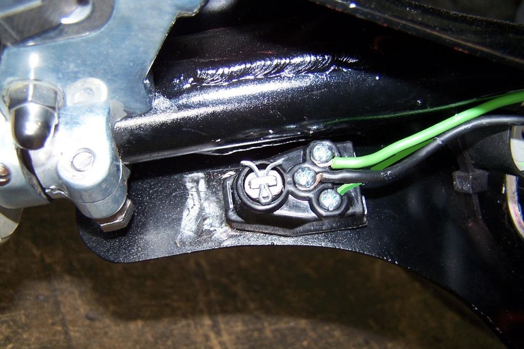

Hallo..Suche ein Foto wie der Blinkerschalter bei einem 103 A2 abgeklemmt wird.
Gruß A.Wessels
Gruß A.Wessels
- Beiträge: 3403
Re: Suche Fronthaube für Heinkel Roller 103 A-1

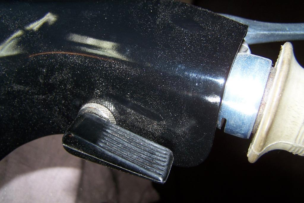

Wenn die Frage wirklich ernst gemeint ist:wie der Blinkerschalter bei einem 103 A2 abgeklemmt wird.
Hinknien, unter den Lenker schauen, in der Regel 3 Schräubchen auf der Unterseite
des Schalters mit Linksdrehung lösen und Leitungen entfernen
Schalter ausbauen:
Am unteren Ende des Blinkerhebels Splint o.ä. Sicherung entfernen und Hebel herausziehen.
Rändelschraube mit Linksdrehung lösen / entfernen und Schalter nach unten herausziehen
Moin...eigentlich sollte es heissen angeklemmt wird..da bei meiner neuerwerbung 103 A2 die Kabel nicht am Schalter sind..Danke für Foto und Info.
- Beiträge: 3403
Eine Prüflampe sollte jeder Schrauber besitzen !
Der getaktete Strom vom Blinkgeber wird am mittleren Anschluss angeklemmt.
Die zwei anderen Leitungen führen zu den Blinkern und hier muss am Schalter die
Richtung ausprobiert werden
Wenn noch originale Leitungsfarben vorhanden, findet man die auch im Schaltplan:
