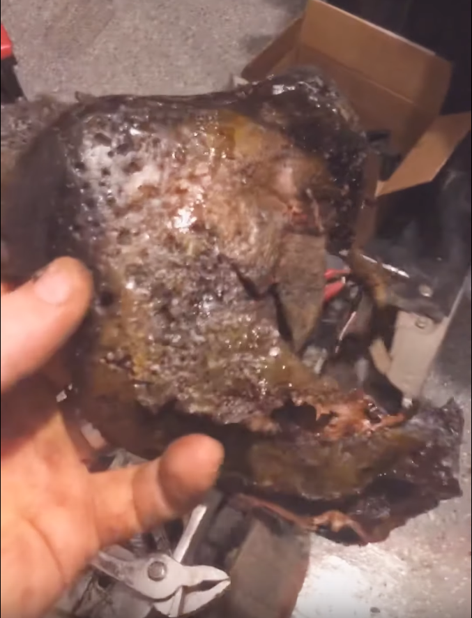

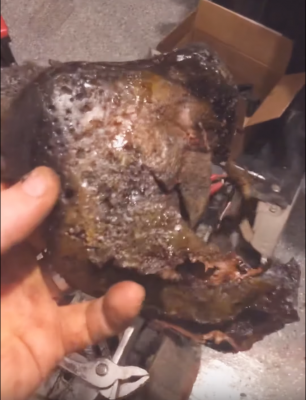

Diese gelatineartige Masse hatte sich nach unbekannter Standzeit in einem Benzintank gebildet. Mechanisch lies sich mit einem Draht und einer langen Zange das meiste am Stück herausziehen. Ethylacetat hat das direkt aufgelöst, wie kein anderes Lösemittel, das wir probiert haben. Der Tank war über Nacht vollkommen befreit von den restlichen Rückständen.

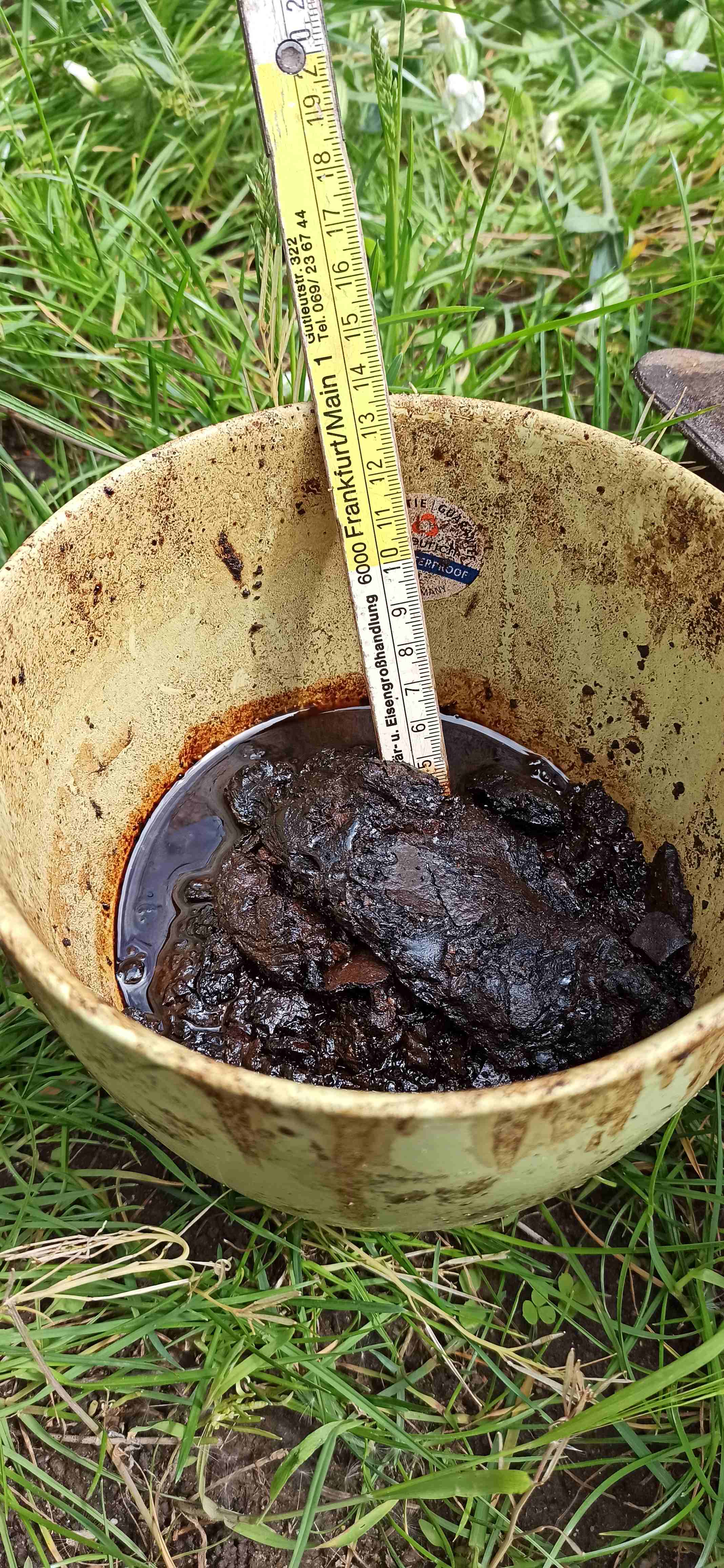

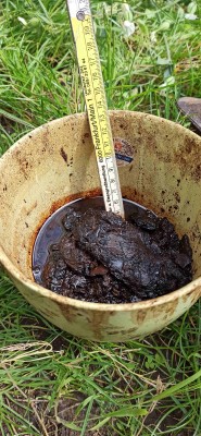

Nach 24 Std. einweichen mit WC Rohr Reiniger ging mit einem langen Eisen schon viel raus. Einiges kam auch mit einer Stunde Arbeit mit einem Druckluftreiniger. Morgen kommen 2 Liter von dem Ethylacetat, dann schau ich weiter. Sieht auf jeden Fall (innen) schon mal viel besser aus und ist auch merklich leichter geworden- hab leider nicht gewogen vorher. Benzinfilter werde ich auf jeden Fall einbauen.

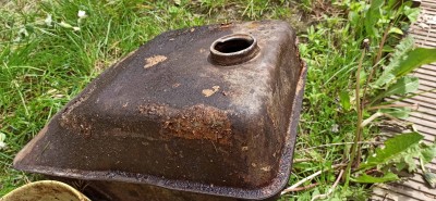

Re: zähe Masse im Tank
Sieht so aus als wäre da auch ne Menge Rost dabei. Den bekommst du super mit Zitronensäure entfernt. Zitronensäure gibts als weißes Pulver im Supermarkt zum Beispiel von Heitmann. Wird zum Entkalken benutzt und kostet nicht viel. 2 Packungen a 200g in den Tank und mit kochendem Wasser auffüllen, dann ist nach einigen Stunden sämtlicher Rost entfernt und nur noch blankes Metall übrig. Funktioniert super, habe ich schon etliche Male praktiziert. Hinterher mit klarem Wasser spülen und danach 1 Liter Brennspiritus hinterher um das Wasser zu binden. Dann trocknen (Fön) und fertig.

Habe auch gerade einen Tank der so aussah wie der vom Fragesteller, in einen einbaufähigen Zustand versetzt.
Okay, im Wohnzimmer würde ich das auch nicht machen.
Bin stolzer Besitzer einer Betonmischmaschine, und das erleichtert die Sache erheblich.
Mit alten Schrauben und Muttern und altem Sprit ging das ganz gut, anschließend eine Nacht Zitronensäure, normal mache ich dann noch mal eine Nacht Geschirrspülmittelpulver für die Maschine, aber der war sowas von blank das ich das sparen konnte diesmal. Eigentlich alles so wie Werner Schlau schrieb. Hinter ran ausschwenken mit WD 40 ( Männerparfüm ) und gut ist.
