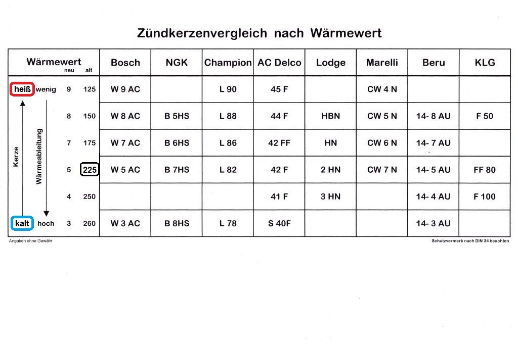

Re: 0 - Kompression
Servus Michael,
Hast Du es auch ausprobiert ?
Gerade Kerzen, die im Betrieb heißer werden, brenne sich besser frei
Kann auch sein, dass die unterschiedliche Bezeichnung der verschiedenen Hersteller verwirrt:
NGK = je höher die Zahl, umso kälter die Kerze
Bei BOSCH ist es genau andersrum
ohne Weiteres in den Rollermotor
Deshalb legt man ja zur Erhöhung der Feder-Vorspannung je eine U-Scheibe
unter die Federn in den Federteller
Das glaube ich nichtDie "heissere" 6 er NKG Zündkerze hat sich nicht bewährt, da lt. Bosch heissere Kerzen schneller verkoken.
Der 200er Kabinenmotor hat 4 Außenlamellen und die passen nichtIst das ein Kabinenmotor oder kann man das nachrüsten?

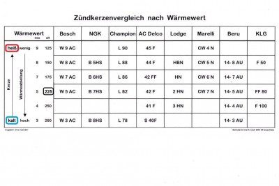

Lieber Michael,
Du schreibst leider nicht welche Marke Du meinst und auf welche Du sie beziehst
Wenn Du aber nach der obigen Tabelle guckst, dann ist die NGKB6HS wärmer,
im Vergleich zur 7er !
Re: 0 - Kompression
Das stimmt zwar, nur die wärmere 6 er NKG macht mehr Probleme als die 7 er. Du fährst ja auch die 7 er! Die 6 er verkokt, die 7 er nicht. ????
Ich kann es nicht erklären! LG
