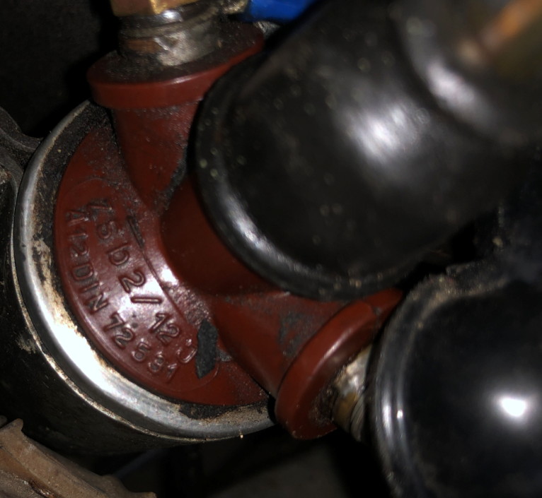

Hallo habe seit kurzem einen Heinkelroller 103-A0 hatte bis jetzt nie was mit Heinkelroller zu tun.
Nun das Problem erläuft nicht an kein Zündfunke und so wie es aussieht ist der Kondensator auch nicht angeschlossen.
Kann mir da jemand weiterhelfen wo bekomme ich eine neue Zündspule und Kondensator bzw. wie kann ich diese Prüfen.
Wo muss ich das Kabel vom Kondensator anschließen.

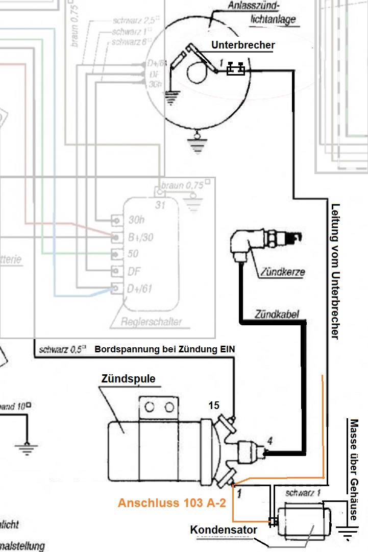

Hier mal ein bearbeiteter Auszug aus dem Schaltplan nur für die Unterbrecher-Zündung:
Die orangen Linien zeigen den geänderten Anschluss beim A-2.
Das kannst Du, sofern die Unterbrecherleitung bis zur Zündspule reicht, beim 103 A-0/A-1
aber auch so anschliessen :wink:
In der Abbildung entweder schwarze Linien ODER orange Lnien.

Hallo super vielen Dank für die schnellen Antworten leider immer noch mein Zündfunke. Beides austauschen zündspule und Kondensator. Wo kann ich das am besten kaufen gibt es die Teile noch.

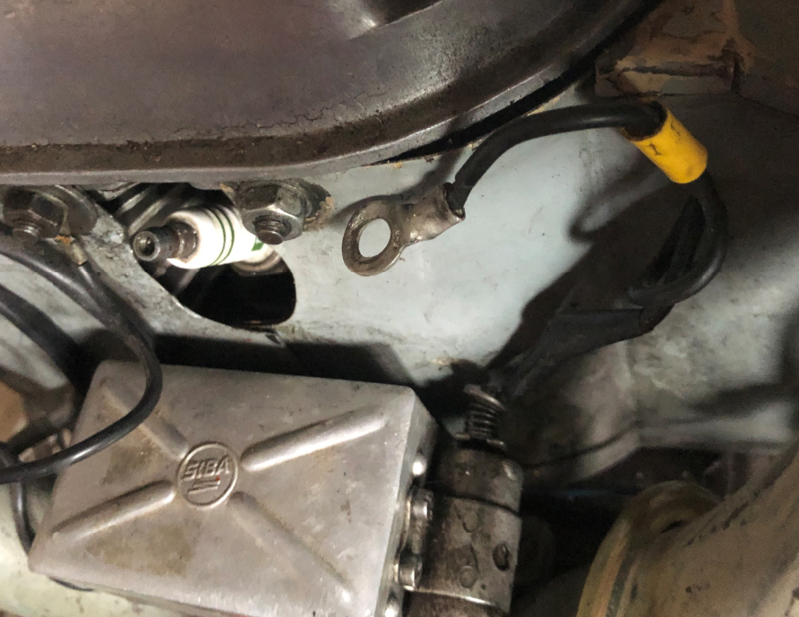

Noch ein Bauteil macht mich stutzig sieht nicht wirklich original aus.
Beiträge: 3450
Re: Kein Zündfunke
Servus Mb250,
bei dem Bauteil auf Deinen obigen Foto handelt es sich um eine sogen. "Zündhilfe"
(Transistorzündanlage, nicht original)
Evtl. liegt der Fehler in diesem nachgerüsteten Teil .
Da zum Betrieb dieses Bauteils der Unterbrechen benötigt wird und dieser richtig eingestellt
und funktionsfähig sein muss, kannst Du diese Zündhilfe probehalber entfernen und nach meinem
obigen Schaltschema die Zündung komplett auf Unterbrecher-Zündung zurückrüsten :wink:
Der Kondensator musste zum Betrieb dieser Zündhilfe abgeklemmt werden, wird aber für reinen
Unterbrecherbetrieb wieder benötigt !
