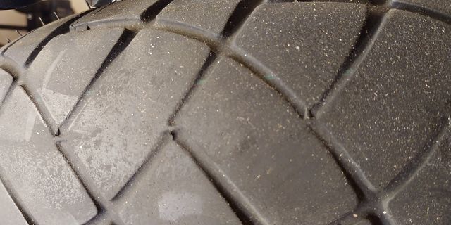

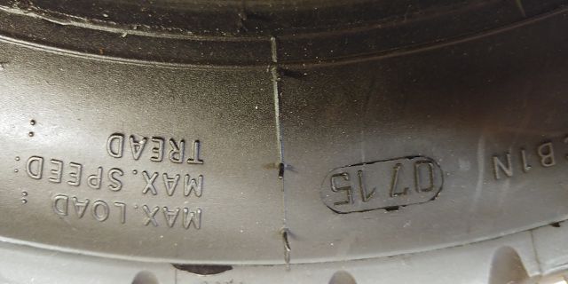

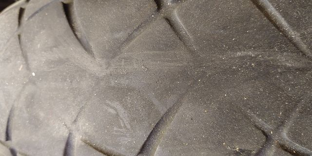

ich habe heute mal den vorher genannten Reifen gesucht und fotografiert:
Bei den Fotos handelt es sich um ein und denselben Reifen, obwohl die Abnutzung ganz verschieden ist! Er war als letztes auf der Fahrt nach Pforzen drauf und sah vor der Fahrt ( knapp 2000 km) wesentlich besser aus und ich hatte nicht gedacht, dass er sich so stark abfährt. Sonst fahre ich solo und ohne Gepäck. Auf dieser Fahrt (eine Strecke 783 km) hatte ich aber den Roller mit Gepäck belastet: Vorne das Zelt, hinten Kofferkasten, auf dem Sitz eine Gepäckrolle und an der Seite des Reserverades zwei Packtaschen. Auf der Fahrt war es sehr heiß und wir fuhren zu zweit zwischen 80 und 90 km/h. Nach der Tour war ich selbst über den Zustand erschrocken.
Den größten Streckenanteil wurde der Reifen aber bei Ortsclubausfahrten mit max. 70 km/h und Schneckentempo gefahren. Hier ist die Belastung gering; und im Gegensatz zu dir geht es bei uns meistens eben und geradeaus.
Mein Roller hat geteilte Felgen, also Schlauch. Nach meinem Fahrgefühl ist für mich mich folgender Luftdruck am besten: Vorne 1,6 Bar, hinten 2,1. Die Felgenbreite ist aber eigentlich zu schmal für den Reifen. Wie du schon schreibst, ist die Abnutzung in der Mitte daher zu groß.
Den Vorgänger, auch K 59 hinten, habe ich nach 7536 km gewechselt, da hatte er noch 2mm Restprofil und ich bin damals noch meistens allein unterwegs gewesen und ganz anders gefahren.
Ich bin mit den Heidenau sehr zufrieden! Gerade bei Nässe ist er wesentlich besser als der Conti oder der Sava, den ich auch gefahren habe.

Steigungen und Gefällestrecken, d.h. Vollgas und Bremsen, fördern natürlich auch den Reifenverschleiß
Mit meinen knappen 70 kg und mit 1,9 bar im Hinterrad ist mein 103 A-0 jedoch noch sehr
fahrstabil

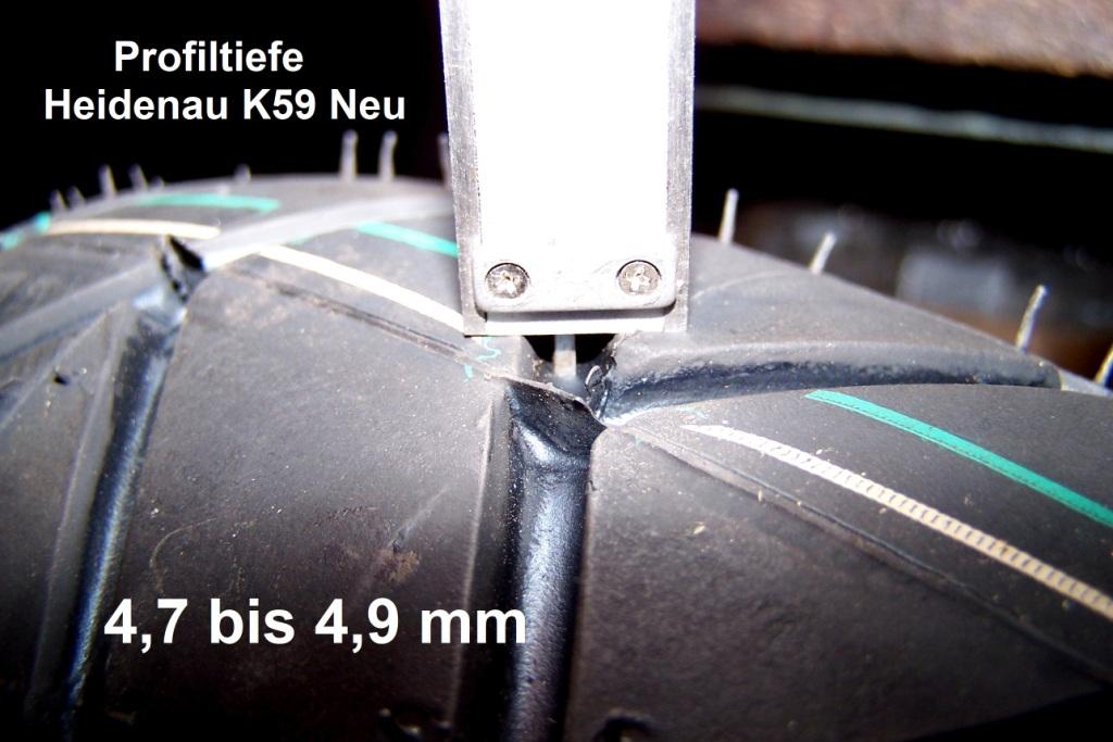

Habe auch zufällig einen montierten Heidenau K59 (DOT 1120) hier liegen und kann
Achims Angabe bestätigen:
In der relevanten Verschleißzone messe ich 4,7 bis 4,9 mm Habe mich auch schon immer über die geringe Höhe der Profilblöcke gewundert

Aber 3mm nutzbare Profiltiefe beim K59 finde ich eine Unverschämtheit, 4,7 im Neuzustand zu 1,6 mm Verschleissgrenze, vorgegeben durch die Ordnungsmacht. Egal wie toll der fährt, das geht einfach nicht. Das sind wahrscheinlich keine 5.000 km. Das ist Ressourcenverschwendung.
Ich will dieses Jahr, wenn Corona es zulässt, eine längere Tour mit mehreren Tausend Kilometern fahren. Normalerweise wäre ich mit dem Conti gefahren, der hätte das gerade so ausgehalten, wenn nicht wäre das Ersatzrad draufgekommen. Aber den gibt es nicht (mehr).
Außerdem habe ich gerade mit Heidenau telefoniert und denen auch mitgeteilt, was ich von 4,7 mm Profil halte. Der Herr hat sich über meine Meinung nicht gefreut.
Laut dem Herrn ist der K77 nicht besser in Bezug auf die Laufleistung, weil er weniger Gummi auf die Straße bringt wegen dem höheren Negativanteil.
Aber er hat mir den K61 empfohlen, der hat 6 mm Profil, aber er hat fast kein Negativprofil und taugt eigentlich nur für die Straße. Ich will aber eigentlich keine „Glatze“.
