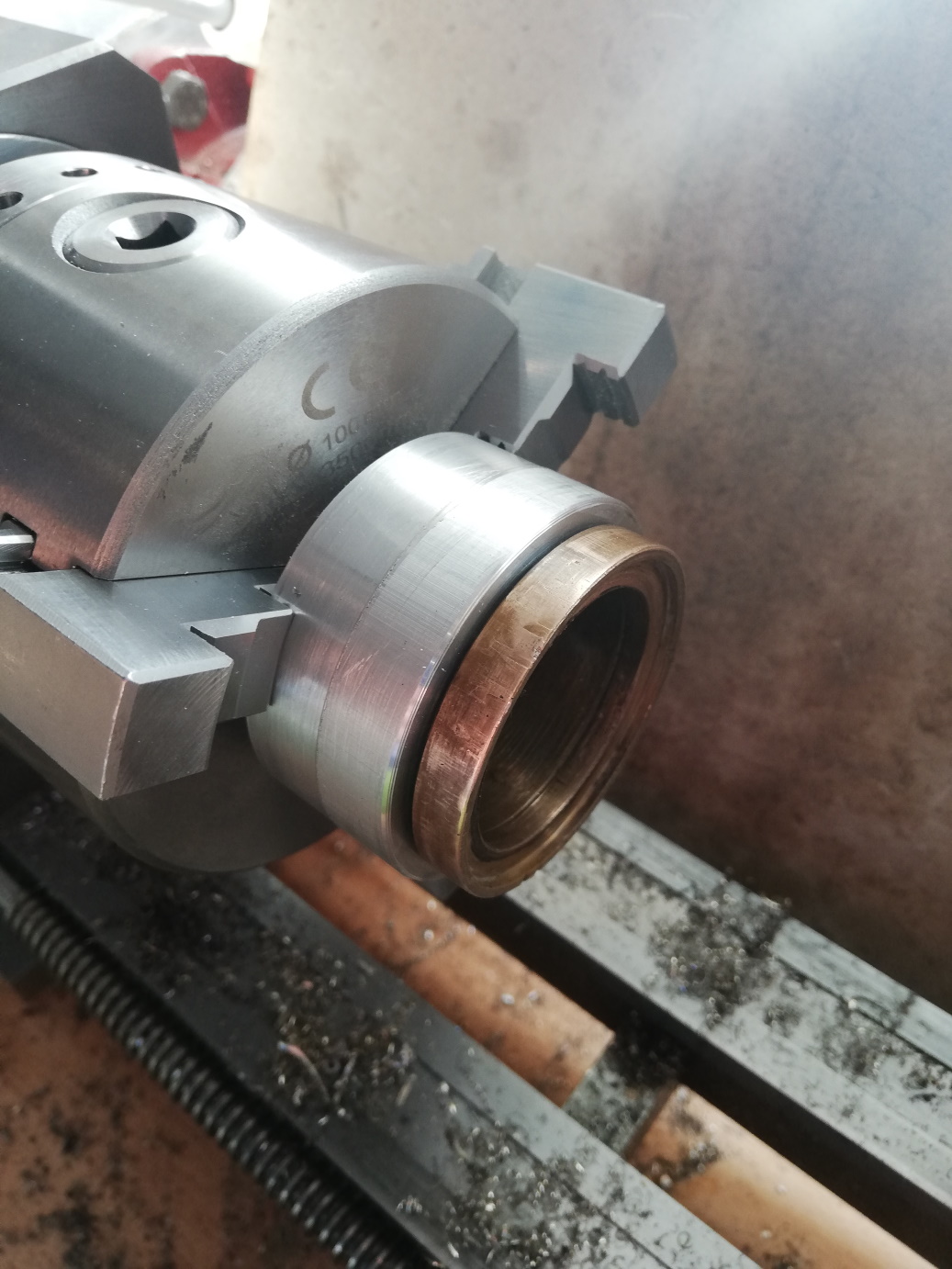

nachdem ich da letztes Jahr hier einige Versuche gemacht habe auf Kunststoff umzubauen, noch meine Erfahrung dazu.
Auf dem Papier ist das alles schön und gut, aber leider übersieht man das eigentliche Problem dann oft.
- Die Buchse ist nur teilweise im Motorgehäuse eingepresst. Nach dem einpressen hat man einen super Konus und nichts passt mehr.
- Spannt man es im Dreibacken Futter ein, hat man schnell eine dreieckige Buchse. Das Material ist einfach nicht sehr dick.
Die erreichten 1/100 mm sind dann nichts mehr wert.
Mein Ziel bei dem Umbau:
- Standartbuchse. Ist Sie verschlissen tausch man es für ein paar € kurz aus.
- Verwendung der alten Teile. Das Material in den Dimensionen ist auch nicht günstig.
- Standardabmessungen. Man kann jedes Teil tauschen.
Hier die Lösung für das Problem beim Drehen. Eine Aufnahme mit den gleichen Toleranzen wie im Motor, in das es eingepresst wird. Eine IGIDUR H4 Buchse mit 39mm: https://www.igus.de/product/57 Ob es auf 1/100 mm zentrisch ist sollte keine Rolle spielen: "Der Innendurchmesser stellt sich erst nach dem Einpressen in die Aufnahmebohrung mit der entsprechenden Toleranz ein". Es läuft sich also passend ein.

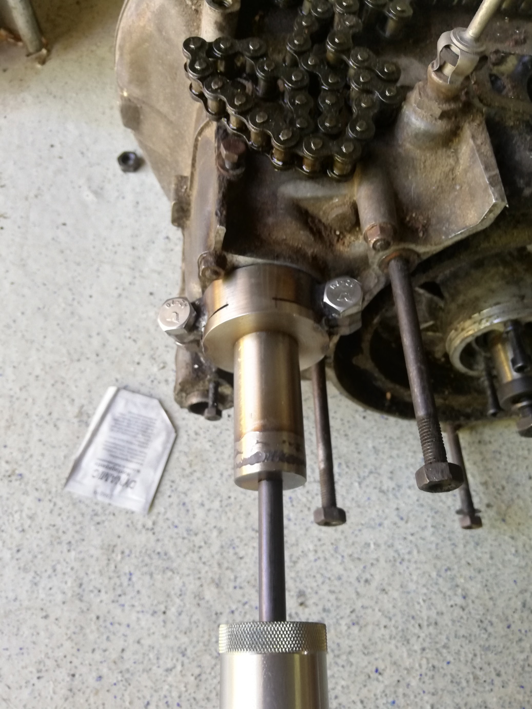

Ansonsten hatte ich keine Lust meinen Ersatzmotor ständig zu zerlegen und wieder zusammen zu bauen für die Versuche. Also "schnell" ein Abzieher gebaut. Mit dem Gleithammer geht es ganz gut raus. Etwas Montagepaste um den Reibwert zu erhöhen verwendet, um es nicht zu stark zu quetschen. Wirklich viele km habe ich noch nicht fahren können mit dem Motor, aber das ergibt sich hoffentlich diesen Sommer.
Die Schwinge ist jedenfalls völlig spielfrei und geht sehr leicht.
