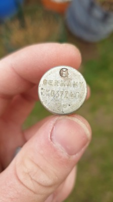

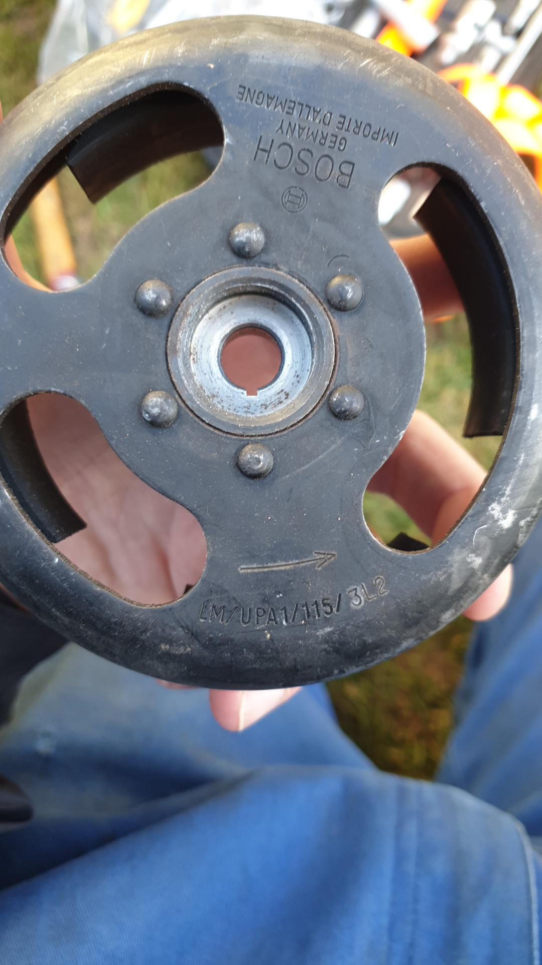

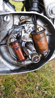

also ich habe das Polrad jetzt runter und mal alles fotografiert. Auf dem Kondensator war eine Nummer, die habe ich auch fotografiert. Sollte hier also dann der Kondensator von NSU passen? Ich kann ja morgen auch einfach mal anrufen.

Zur Zündung, da habe ich den alten Kondensator bereits demontiert, der Neue und die Unterbecher sollte morgen kommen und dann möchte ich die Zündung fertig montieren. Das Zündkabel habe ich bei der Gelegenheit gleich mit getauscht.

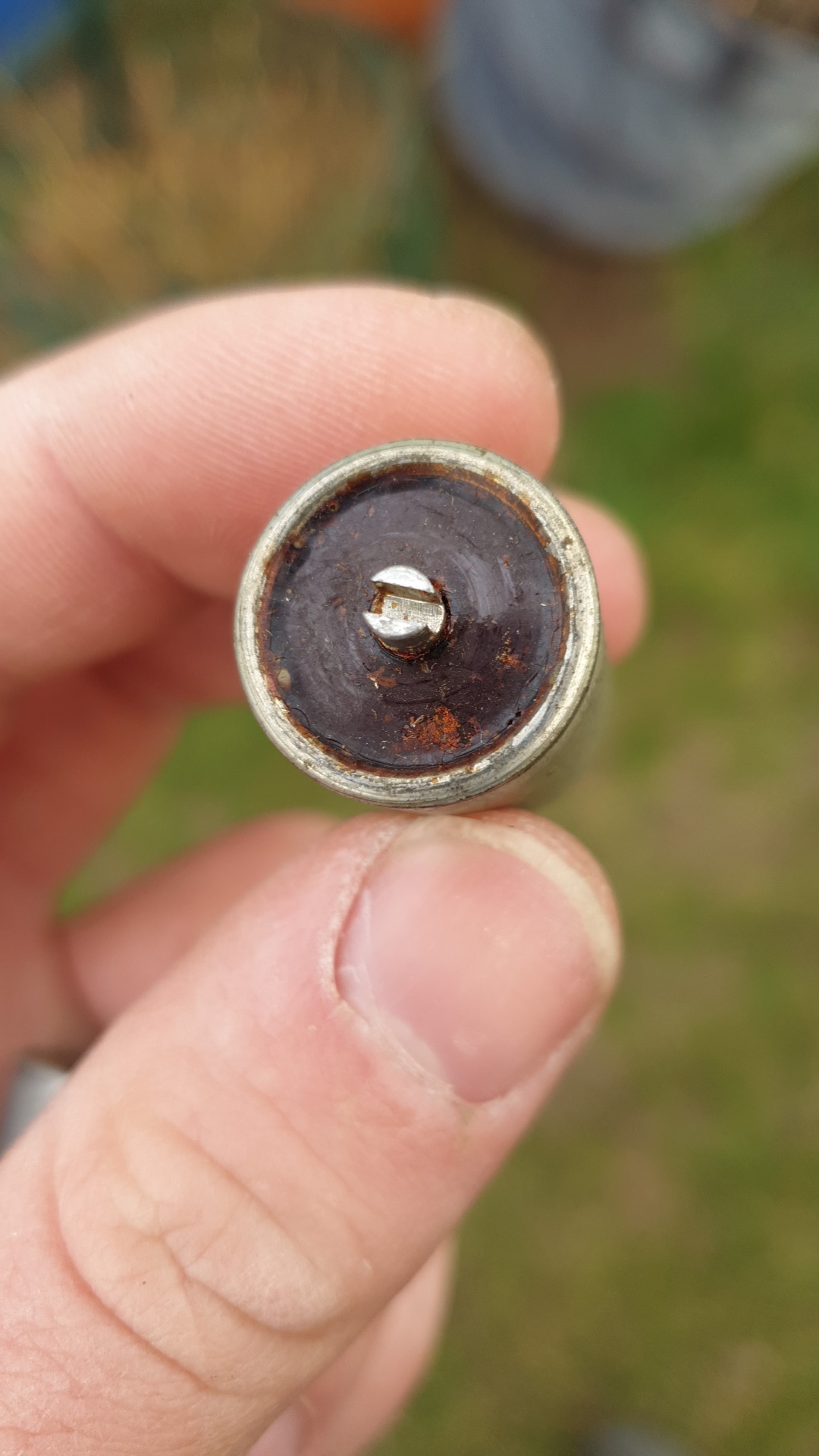

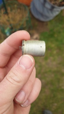

danke nochmals für das Angebot Karl. Muss zunächst erstmal auf die Dichtringe für den Tupfer warten, vorher kann ich den Vergaser nicht zusammenbauen und keinen Probelauf machen. Habe zwar nochmal alles abgesucht, konnte sie aber nicht finden.
Inzwischen ist aber ein Kondensator vom Club eingetroffen. Er ist baugleich zum alten und passt in die Grundplatte. Allerdings sieht der auch nicht wirklich frisch aus, siehe Bilder.
Ich kenne mich mit dem Alterungsprozess eines Kondensators nicht besonders gut aus, aber leidet er nicht auch, wenn er einfach nur rumliegt? Ich habe noch einen weiteren bei NSU bestellt. Soll ich den nehmen, wenn er passt und frischer aussieht?
Fabi
