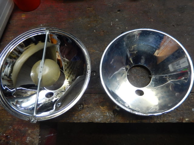

Hi!
Ich habe zwei 130mm Scheinwerferreflektoren. Einer hat ein "Pfanne" (im Bild links). Wann ist diese Pfanne erforderlich? Muss ich da unterschiedliche Streuscheiben verwenden? Wie erkenne ich da jeweils die richtige?
Reflektoren Scheinwerfer

Moin Hans
Kommt wohl darauf an welche Leuchtmittel du verwendest....
Da kommt es auch drauf an welche Leuchtmittel passen, und das sieht man nicht auf den Fotos.
Da müßten von hinten aussagefähige Fotos her.
Der linke hat ja eine Pfanne , die gab es auch beim Original mit BA 20 d Fassung, da wurde auch die Streuscheibe praktisch in den Reflektor reingelegt, bei deinem rechten sieht es anders aus......

Also - meine Recherchen führten zu Carl Hertweck "Der Kupferwurm"
Dort wird sehr anschaulich der technische Sinn dieser "Pfanne" bzw. "Blendlöffels" auf den Seiten 221 bis 223 dargelegt. Das Bauteil reduziert bei Nebel die Lichtreflexionen an den Nebeltröpfchen. Wenn man den Löffel z.B. von einem alten auf einen neuen Reflektor umbaut, muss man sich sicher sein, das er in der richtigen geometrischen Lage positioniert wird, ansonsten bleibt der Effekt aus, bzw. bewirkt Verschlechterungen.
Als vorwiegend Schönwetterfahrer lasse ich den Löffel jetzt beim Wechsel des Reflektors weg.

@Gundolf
Du hast natürlich insofern Recht, dass auf dem Bild zwei verschiedene Reflektoren zu sehen sind. Da habe ich nicht aufgepasst. Ein Reflektor ist vom A1 und der andere vom 2takter.
Sorry, da hätte ich exakter arbeiten sollen.
herzlichen Gruß
