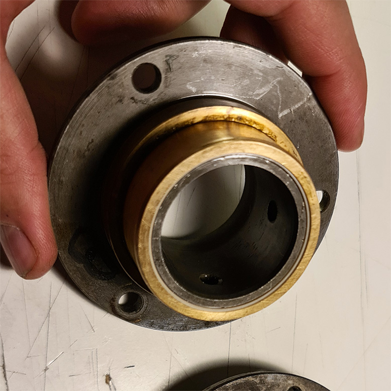

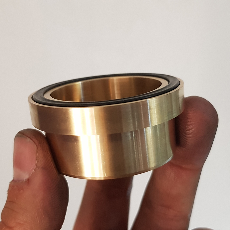

Mit X-Ring!
Mit X-Ring!

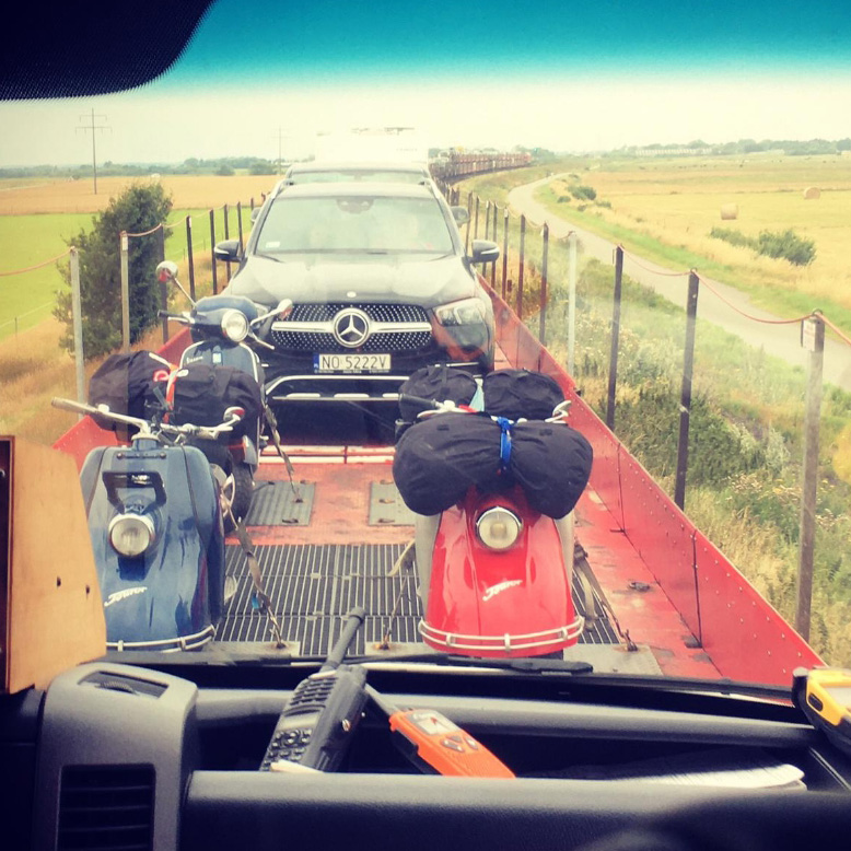

oh, danke der Nachfrage. Ja, ich habe Deine und Bernds Hinweise alle beherzigt, habe die Hülsen abgedreht und sie zum Hartverchromen gebracht und mir dann neue Buchsen auf Passung gedreht. Habe die Lager in die leicht lädierten Sitze mit Loctite eingesetzt und alles gewissenhaft zusammengebaut. Der Motor läuft phantastisch und so sind wir im letzten Sommer mit zwei Rollern und drei Personen von Wiesbaden nach Sylt gefahren und natürlich auch retour (mit einigen Schlenkern waren es dann 2200km). Hier ein Bild von der letzten Etappe des Hinwegs. :lol:
Zeit zum Ausruhen – das Flügelrad bringt uns nach Sylt.

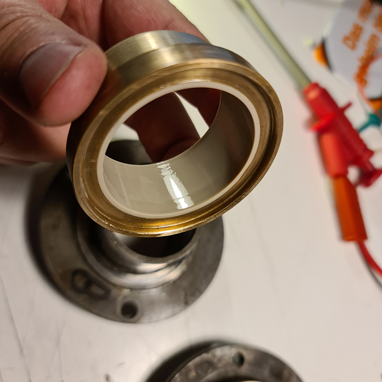

Ansonsten haben ein Heinkel-Freund und ich ein neues Experiment in Sachen Schwingenlager unternommen. Wir haben uns da der Idee der Heinkelfreunde Kiel bedient: Eine PEEK-Buchse gedreht und diese in die Bronzebuchse eingepresst. So spart man sich die Hartverchromung und man kann die alten Bronzebuchsen verwenden. Wir haben bislang keinerlei Erfahrungswerte, was die Standzeiten angeht oder wie sich die Konstruktion ganz allgemein bewährt – aber die Kieler Heinkelfreunde berichten nur Gutes. Wir schauen den Dingen daher gespannt aber optimistisch entgegen. :D Gerne berichten wir über die Bewährungsproben der PEEK-Buchse.
PEEK-Buchse – ölbenetzt
Buchse und Hülse verheiratet
Liebe Grüße aus Wiesbaden volker

PEEK ist genau richtig. Fließt nicht (kaum), weil er größtenteils kristallin ist und hält die Wärme und Öl aus.
Und gleitet gut.
Noch dazu mit der riesigen Fläche wird das top funktionieren.
