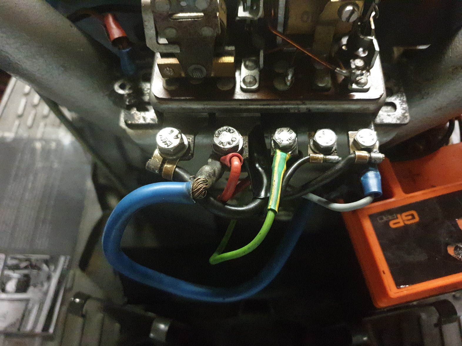

So schaut die Belegung am Regler aus:

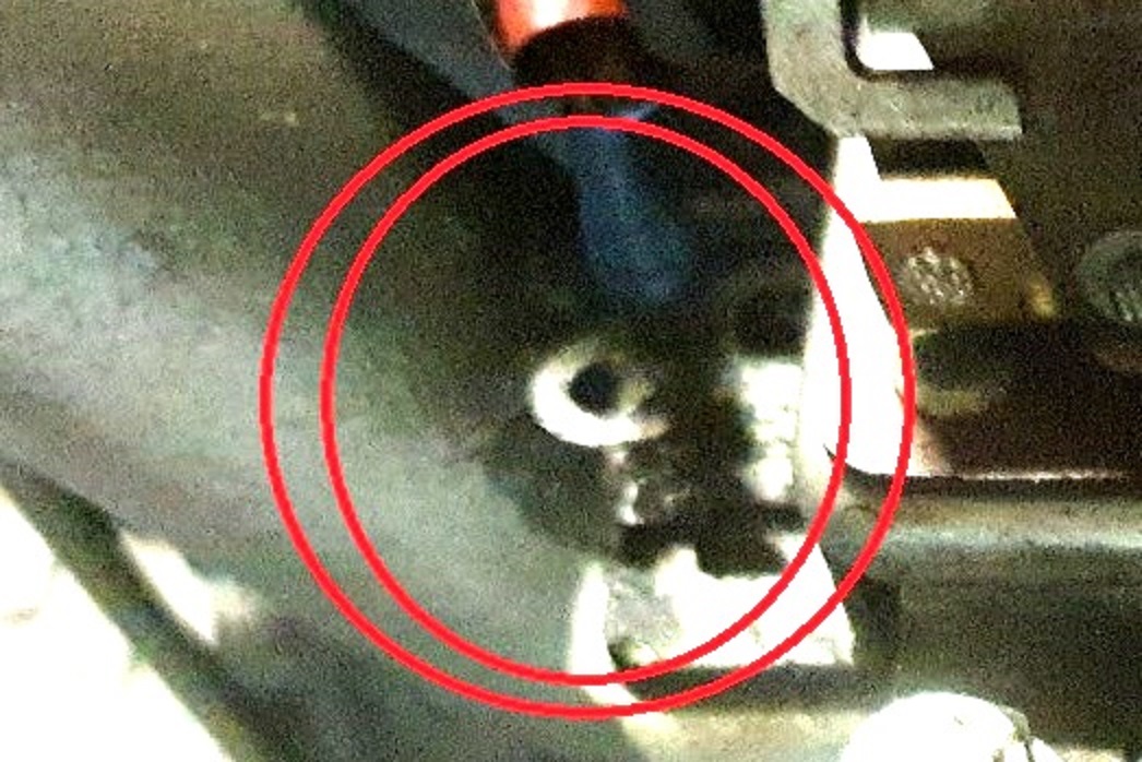

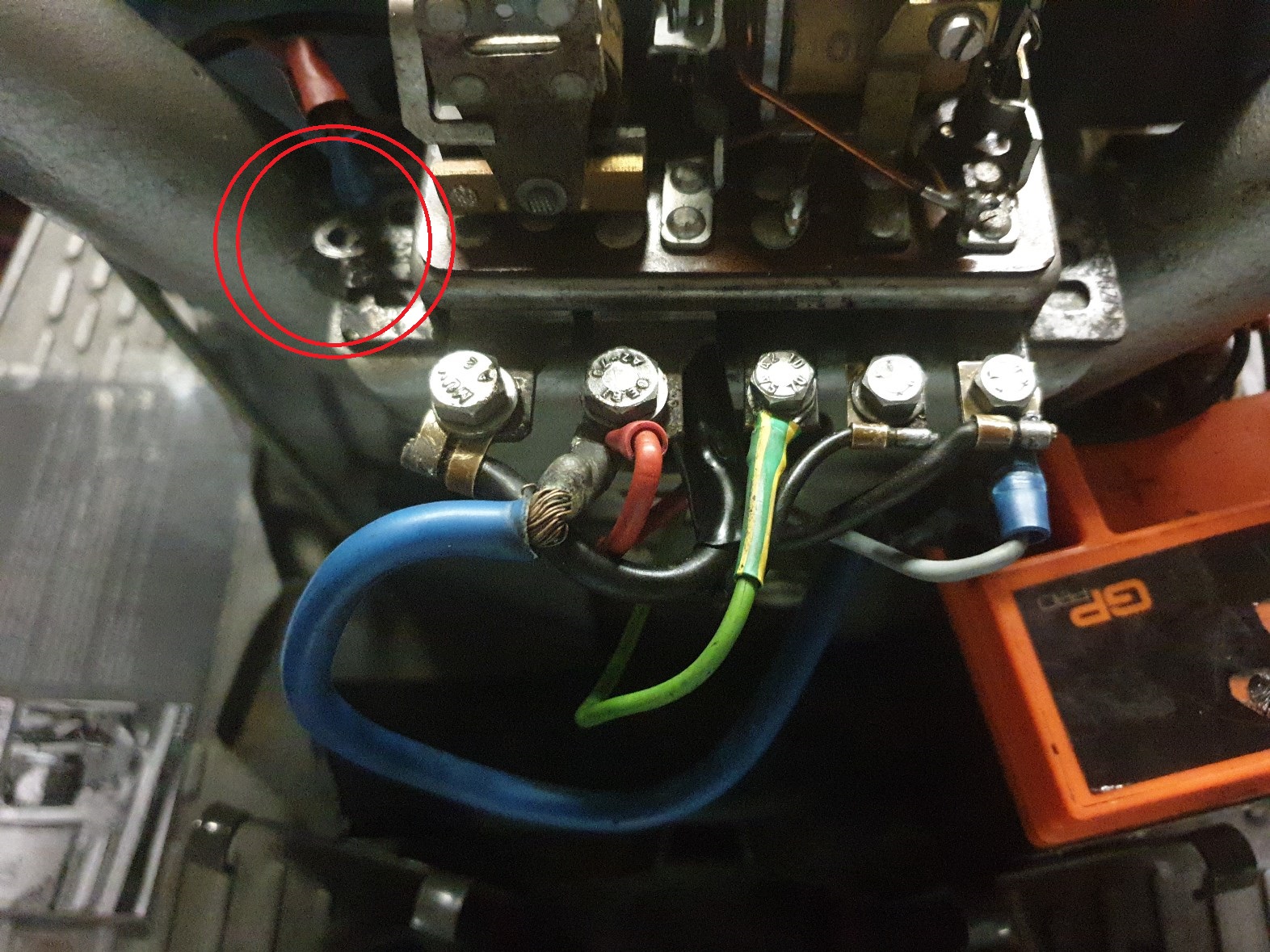

Täusche ich mich oder was ist das ? (Rot eingekreist)
Re: Dauerbrenner Ladekontrollleuchte und Startproblem über Zündschloss
Ich habe mich auch gefragt, ob hier ein Massekabel richtig angeschlossen ist?
Das rot eingekreiste ist ein Massekabel vom Reglerfuß zum Motorgehäuse. Ist das da nicht korrekt und mir ist beim wiederholten Durchtauschen ein Fehler unterlaufen? Eigentlich müßte das da doch passen. Meine Vergleichs-Touristen stehen leider in Norddeutschland, hab hier in Camberg nur das derzeitige Problemkind.
Ich hatte den Motor schon mehrfach draussen, weil ich den Fehler in der LiMa vermutet habe, was aber nach Durchmessen mit dem Multimeter eigentlich auszuschließen ist.
Servus Jens,
wenn das Massekabel am Reglerfuß fest angeschlossen ist, ist es ja O.K. !
Es sah für mich auf dem Foto nur so aus, als ob die Kabelöse in der Luft hinge
. Am besten ist es wirklich Du lässt das jemanden anschauen, der weiß wo, wie und warum
ein Motor funktionieren muss
Problem gelöst. Offensichtlich hat ein Vorbesitzer am Zündschloss die Kabel vertauscht. Nach Wechsel von gelbem und blauem Kabel am Regler läuft alles einwandfrei. Ich hätte bei der Demontage die Belegung notieren und nicht beim Zusammenbau nach Schaltplan vorgehen sollen. Eigentlich ein banaler Fehler.
Hi Jens,
ja, das habe ich mir gedacht. Das Fehlerbild war so eindeutig, es mussten einfach die vertauschten Kabel sein.
