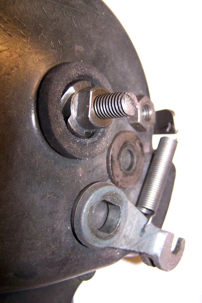

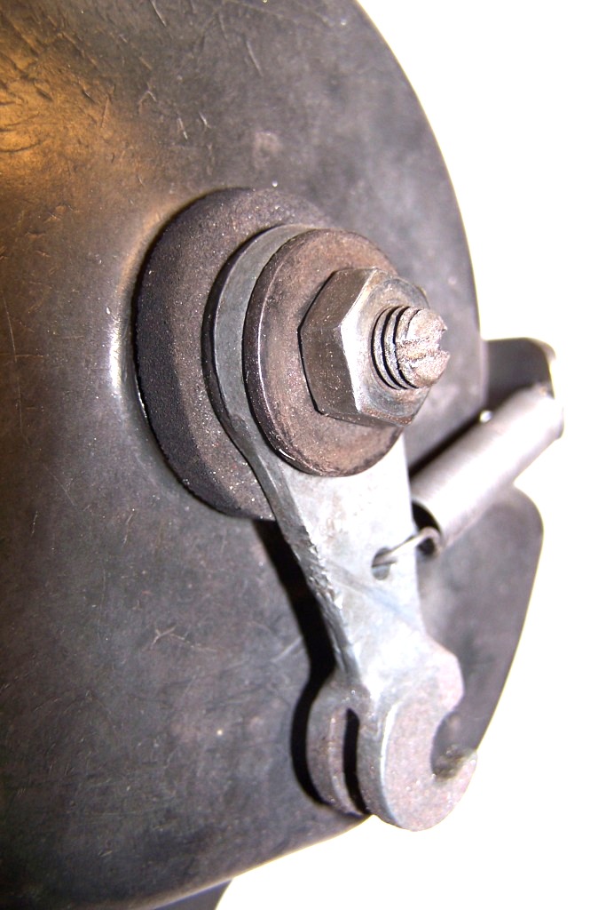

WICHTIG ist aber, dass Stirnseite der Schnecke bei eingestelltem Kupplungshebel (leicht schräg nach hinten) am
KULU-Deckel noch etwas vor steht !!! (Kupplungsspiel)
Ich habe auch immer wieder eine andere Stellung der Schnecke probiert, musste aber bis heute immer so einbauen,
wie es empfohlen wird
Hier ist mir vor Jahren mal etwas zum Schutz des Schneckengewindes eingefallen:
Moosgummiring DA ca.24 mm / DI ca. 16 mm / Dicke ca. 4 bis 5 mm Darüber steht hier noch mehr:
viewtopic.php?f=1&t=1727&p=9585&hilit=schaumstoff#p9585
