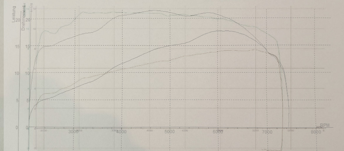

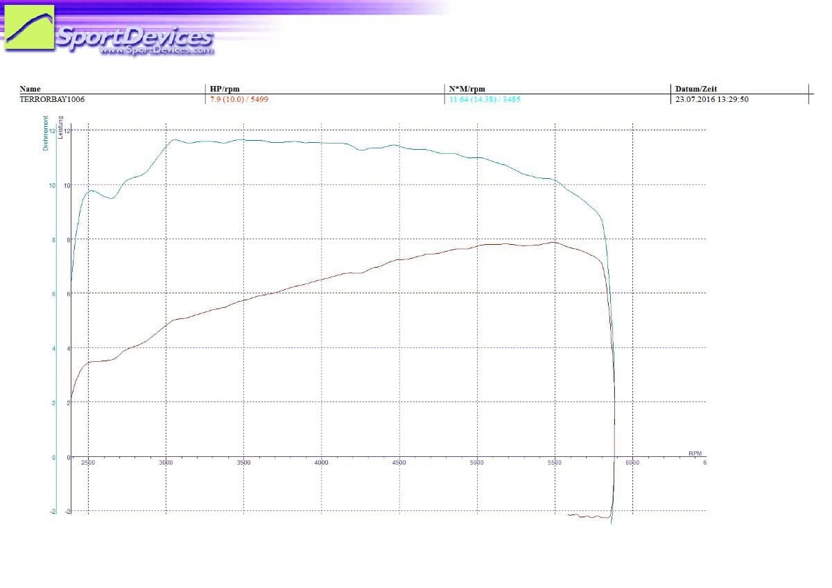

Jetzt wirklich Heinkel gemessen:
Edit:
Ich hatte das falsche Diagramm!
Die gemessene Leistung ist Hinterradleistung, dazu müssen beim Heinkel 1,5-1,7PS dazu gerechnet werden, wenn man Wellenleistung will.
Deckt sich also fast mit dem Diagramm vom Hersteller.

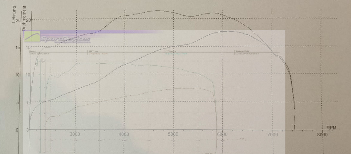

Ich habe mal das Diagramm vom Originalmotor über meins gelegt (so gut ich das kann...)
Was interessant ist, die Form ist fast gleich und damit auch die Charakteristik beim Fahren.

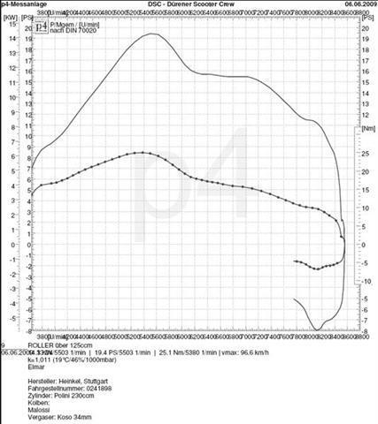

Da bin ich aber froh das mit dem original Antriebsstrang doch etwas mehr geht
19,4 PS und 25,1 Nm! (im Prüfstandlauf für den TÜV)
Sonst hätte man noch mal das Werkzeug in die Hand nehmen müssen, mittlerweile sind ja schon über 11 Jahre vergangen und es gibt deutlich bessere geeignete Zylinder.

Haha, Du noch hier! Hallo! (ehem. GSF Lindy)ElmarKoch hat geschrieben: 24.11.2020, 20:32 Da bin ich aber froh das mit dem original Antriebsstrang doch etwas mehr geht![]()
Meins ist nur Hinterradleistung.
Trotzdem hab ich genauso lang aber früher über 20 Nm (ich kann Deine Drehzahlachse nicht richtig lesen). Segen des Nicht-RAPs.
Für gesteckten TS1 auf PX Auspuff ist das Drehmoment eh schon erstaunlich ordentlich.
Warum bricht bei Deinem das Drehmoment so früh und schlagartig weg und hat dann ewig overrev? Untypische Kurve für dicken Resonanzauspuff... da kannst Du bestimmt mehr holen, an der Stelle sollte eigentlich ein mächtiger Buckel sein.

Und im Ernst ein 34er Koso? Der macht mehr kaputt als er bringt befürchte ich. 20PS geht ja leicht mit 24er SI mit dem Polini/Polossi.
