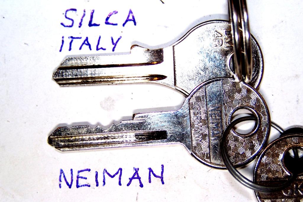

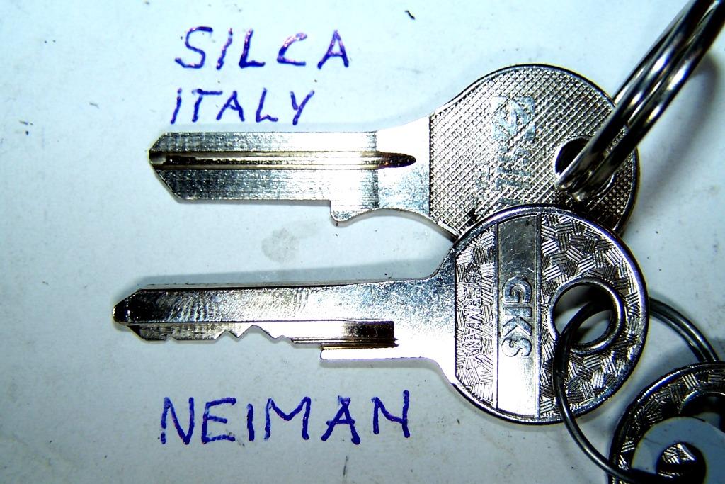

Andreas, original ist das aber nicht ! Mit Lenkrad
Habe schon ein paar auf Gleichschließung umgebaut
Voraussetzung ist aber , dass das Profil des Schlüssels, auf den der Zylinder umgebaut wird,
in den Schließzylinder passt !!!
Neiman-Schlösser wurden später als Ersatz eingebaut und die Schlüssel haben
ein anderes Profil als die Originale.
Der "SILCA"-Rohling passt in den originalen alten Zylinder. .

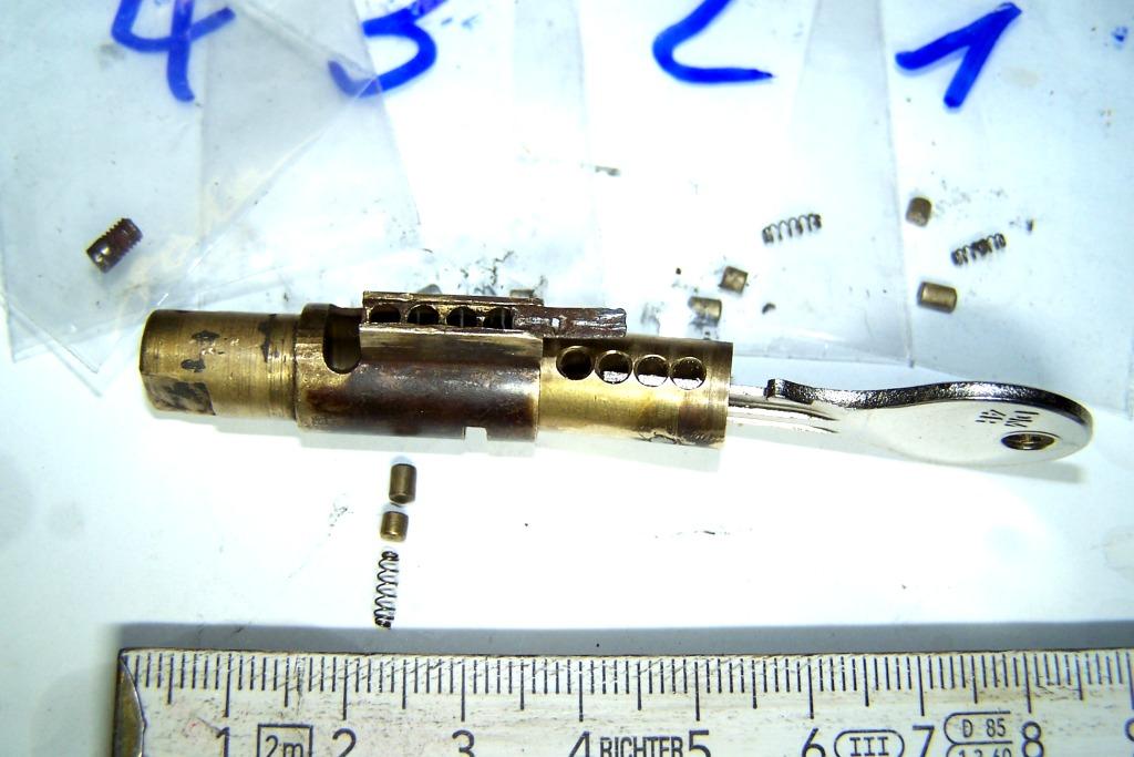

Bevor Du den Schließzylinder weiter zerlegst, solltest Du nach und nach das Sicherungsblech,
das die Federn und Zuhaltungen sichert aus seiner Führung treiben und nacheinander immer
1 Feder und 2 Zuhaltestifte entnehmen.
Eine entsprungene Feder wieder zu finden ist fast wie ein Sechser im Lotto !! .
Der 2mm Stahlstift, der das Zerlegen jetzt noch verhindert, ist in die Bohrung
eingeklopft und lässt sich nur mit viel Glück und einer guten Sptzzange heraus ziehen.
Wenn das nicht geht, kann man ihn nur mit einem Durchschlag weiter hineintreiben, bis sich
der Zylinder herausziehen lässt, der Sift muss danach herausgebohrt werden
Bei Umbau auf Gleichschließung mit dem Schlüssel des Kofferkastenschlosses müssen noch weitere
verschieden lange Zuhaltestifte zur Verfügeung stehen um den "neuen" Schlüssel anzupassen

mit genug alten Stiften ist es kein Problem das Schloss einzustellen - solange der Schlüssel ins Schloss passt. Problem ist nur das man diese Durchmesser der Stifte als Ersatz nirgends bekommt. Mit einer kleinen Drehbank kann man sich diese aber gut drehen.
Das Spiel hab ich hinter mir. Erst mal das Schloss ohne Schlüssel entfernen mit den guten alten Schlossknacker Werkzeugen, zerlegen, einen Schlüssel finden der rein Passt und dann einstellen.
Wenn man eine Paarung für einen Stift gefunden hat, kann man die anderen recht genau ausrechnen. Schlüsselhöhe an der Stelle zusammen mit den beiden Stiftteilen sollte ungefähr immer die gleiche Gesamthöhe ergeben.
Das beste an der Aktion war, das der alte Besitzer sich 2 Tage nachdem ich das alles gemacht habe noch mal gemeldet hat: Ich habe hier noch einen Schlüssel gefunden, der glaube ich zum Heinkel gehört!
Guido
Guido
Re: Lenkradschloss reparieren?
Kleiner Tip aus der Praxis bei solchen Arbeiten: Ein Frotteehandtuch drunter legen, rausfallende Kleinteile werden so wirklich gut aufgehalten.
