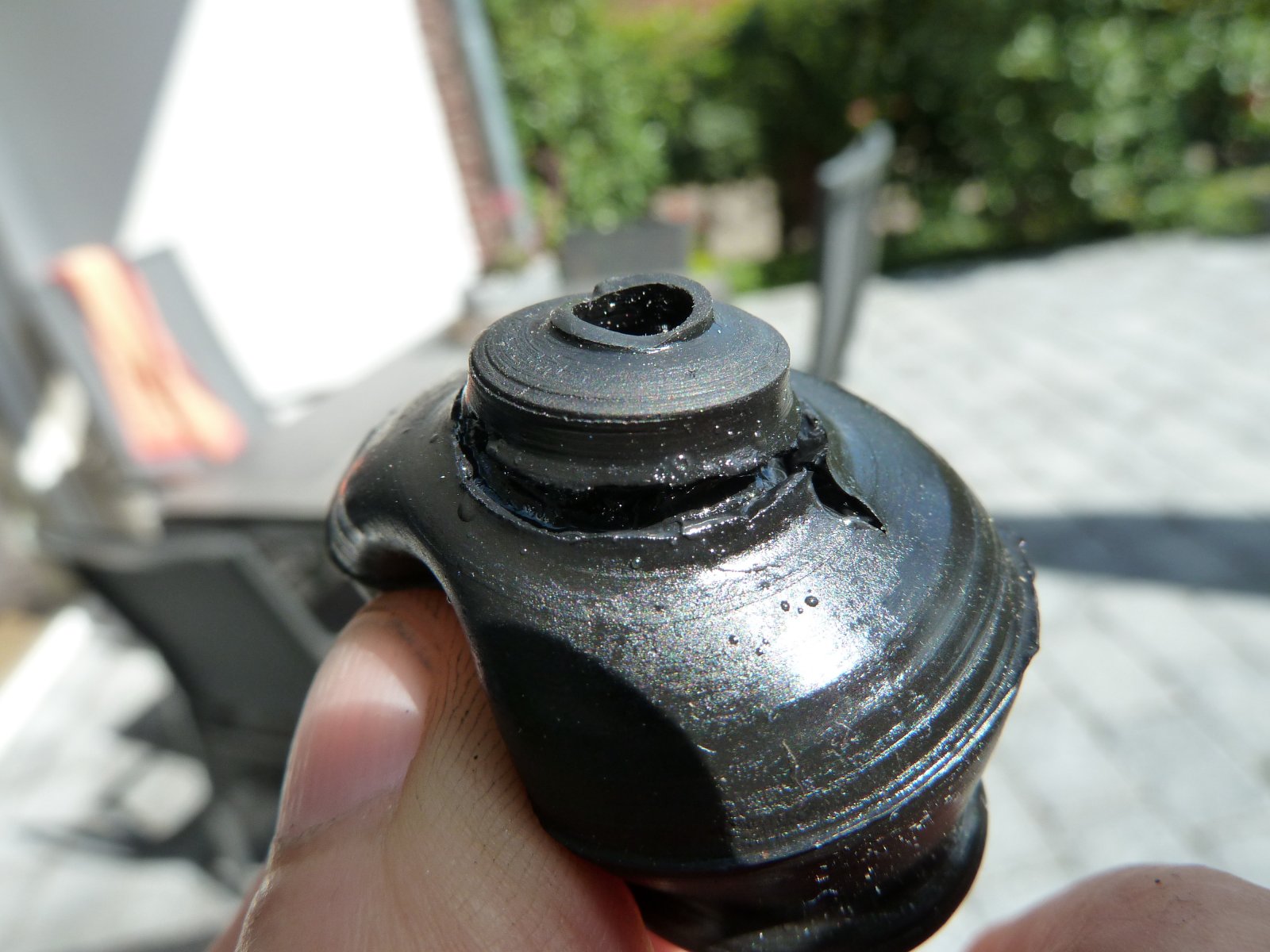

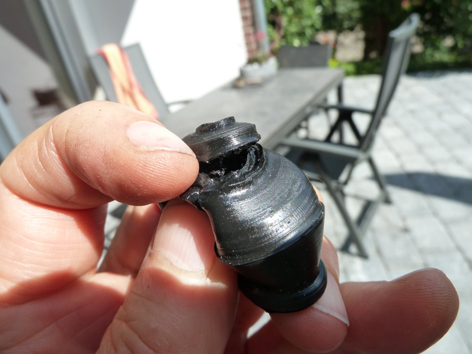

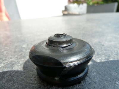

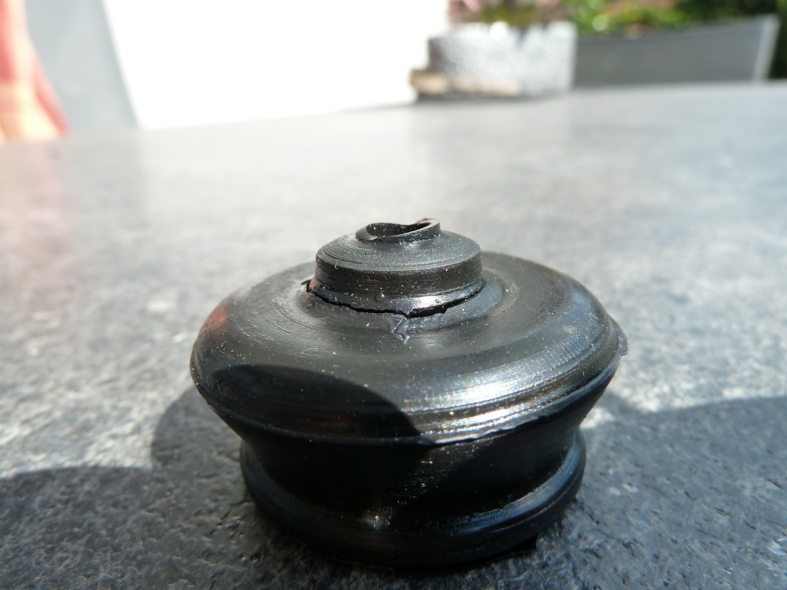

Soooo....habe eben mit Anregung durch die Anleitung von Eckhard v. R.-H-, den Roller auf der Bühne stehend präpariert und konnte problemlos den Kupplungsdeckel demontieren.
Ich plädiere hiermit auf unschuldig.
Es ist kaum möglich die Schnecke so weit reinzudrehen (ausser ohne Hebel von Hand), daß die Schnecke den Balg aufschlitzen könnte.
Der Balg ist auch im Bereich der scharfen Kantes der Schnecke vollkommen unberührt.
Es scheint ein Fehler beim neuen Ersatzteil vom Club zu sein.
Da ist in Radius (siehe Fotos) ein riesen Lunker im Balg.
Die "Außenwand" ist dort nur ein paar Zehntel mm dick.
Da ist er aufgegangen und das Öl ging durch.
Wirklich ärgerlich wegen solch einem Mist alles zu demontieren.
Wolfram
Wolfram
