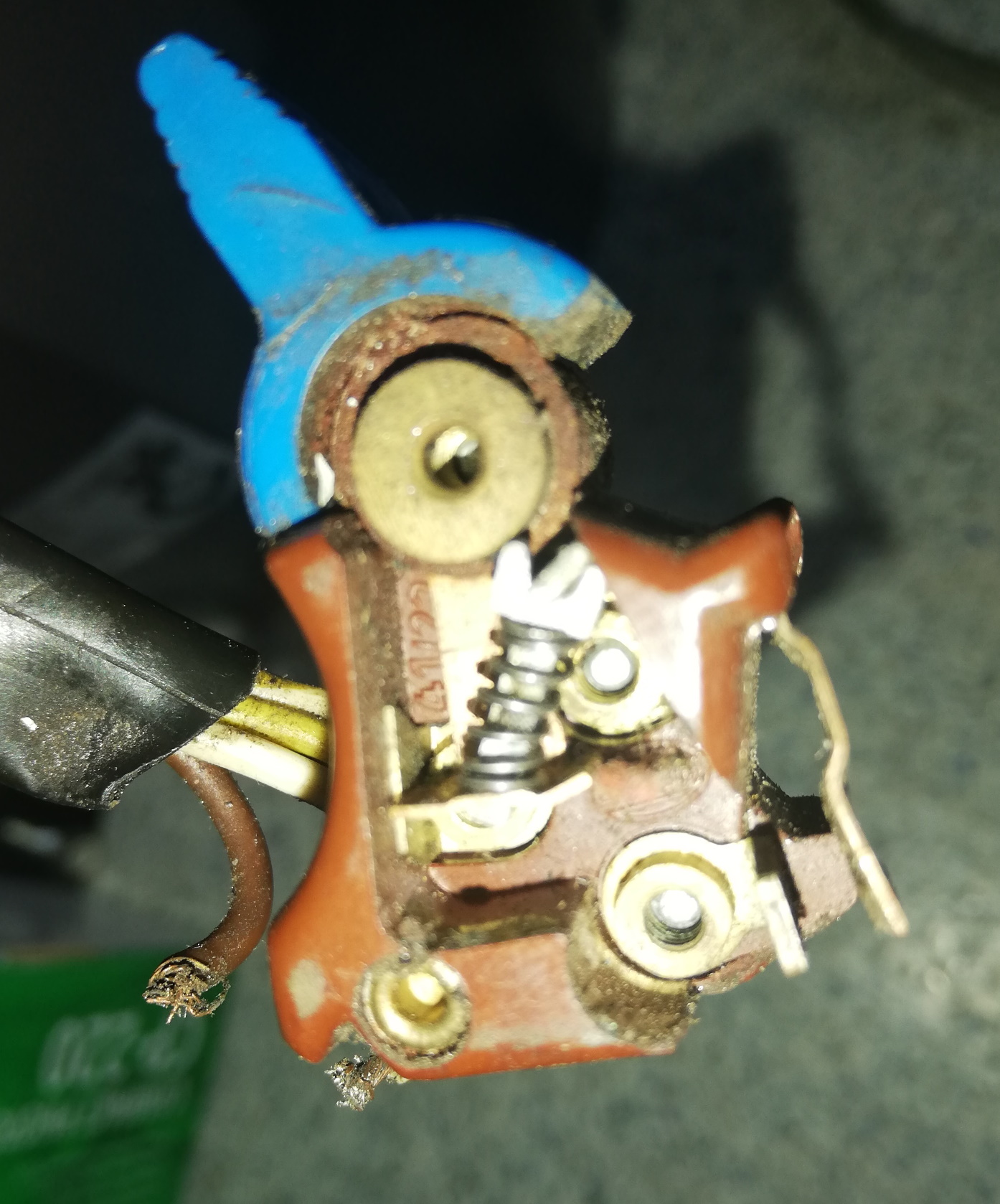

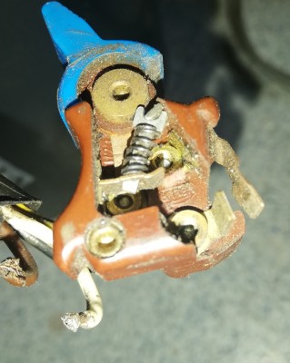

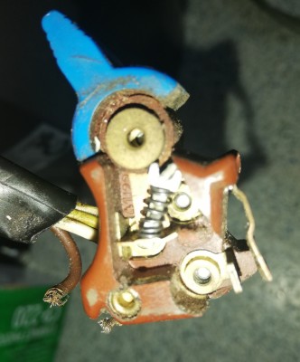

Anbei zwei Bilder auf denen man es vielleicht sehen kann.
Guido

Also jetzt verstehe ich gar nichts mehr. Abgebildet ist ein Lichtschalter. Worum gehts Licht oder Blinker.Gruß Burkhard

Ja, das Foto ist nicht von mir sondern war in der Antwort auf meine falsche Frage mit dem "Licht"-Schalter. Das Foto ist nicht von mir.
Mir geht es aber um das kleine metallene "Schiffchen" im Blinkerschalter!

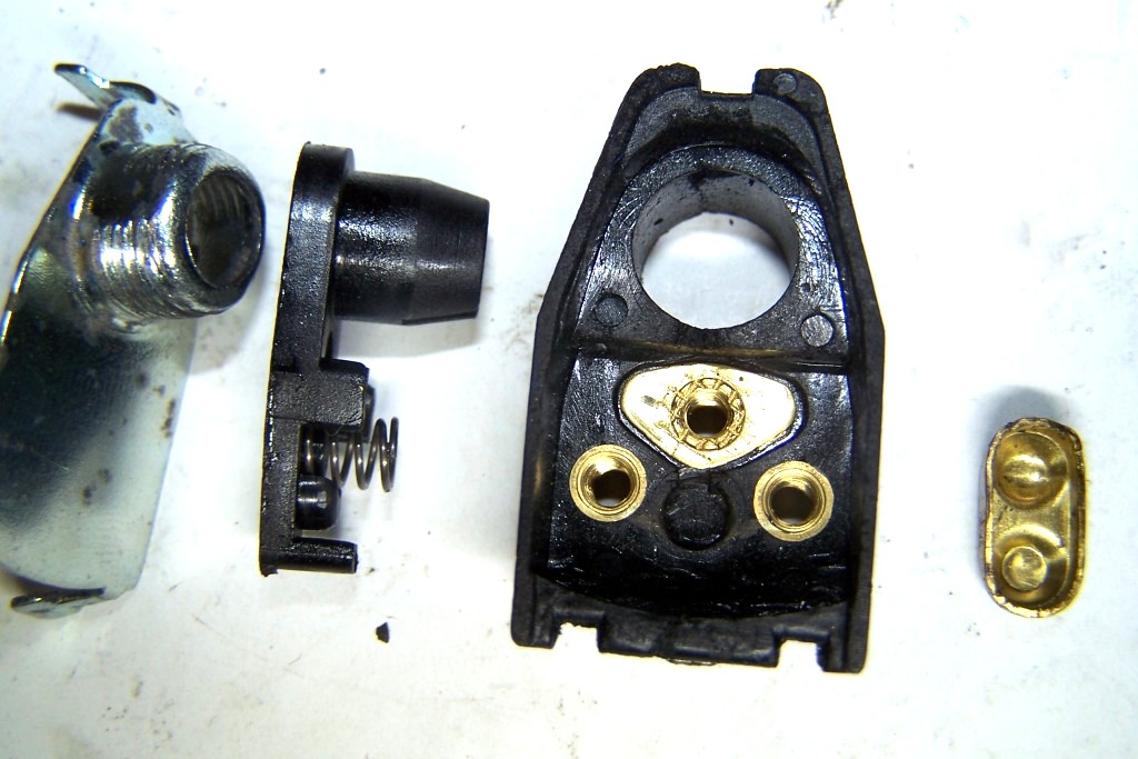

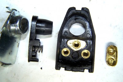

Servus Gerhard,
habe gerade auch einen Fehler an der Blinkanlage gesucht und den Blinkerschalter
kurzerhand (zum ersten mal) zerlegt.
Ist ja sehr primitiv aufgebaut :?
Habe an Dich gedacht und gleich ein Foto gemacht:
Der Schalter war es allerdings nicht, nur ein in Eile falsch getäigter
Anschluss :o

Vielen Dank, Bernd, für die Antwort und das Foto.
Wie ich sehe, kommt die tiefere Mulde in dem metallenen "Schiffchen" in die Achsvertiefung und die flachere Mulde schleift beim Betätigen des Schalters zu den Kontakten.
