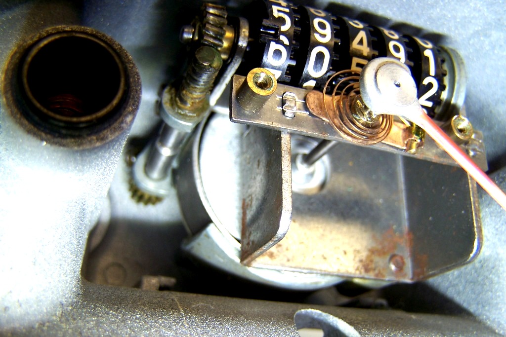

Und wie BerndSt schon geschrieben hat, kann dabei nichts kaputt gehen, da die Zeigerwelle direkt induktiv über Magnetfeld
angetrieben wird. Der Kilometerzähler würde in diesem Fall auch nur rückwärts zählen
Es ist physikalisch unmöglich, dass sich der Zeiger in eine andere Richtung dreht als die Tachowelle
und das veranschaulicht auch die Skizze in meinen obigen link
Ein paar Fotos von der Mechanik kannst Du auch hier noch ansehen:
viewtopic.php?f=4&t=1264&p=6984&hilit=Magnetring#p6984
Und hier noch ein Foto der kompletten Tachomechanik:
