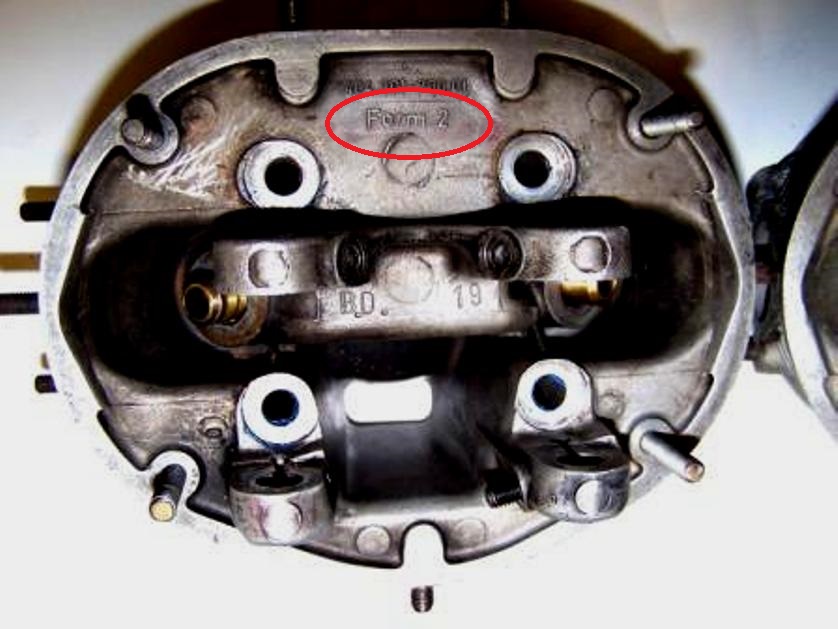

das Schweißen von 103er Zylinderköpfen lohn sich nicht, auch wenn es gut gemacht wird :?
Davon sind noch viele zu bekommen, die allerdings i.d.R. überholungsbedürftig sind.
Zu bevorzugen sind die Köpfe, die mit "Form 2" bezeichnet sind :wink:
viewtopic.php?f=1&t=2006&p=15973&hilit=Form+2#p15757
