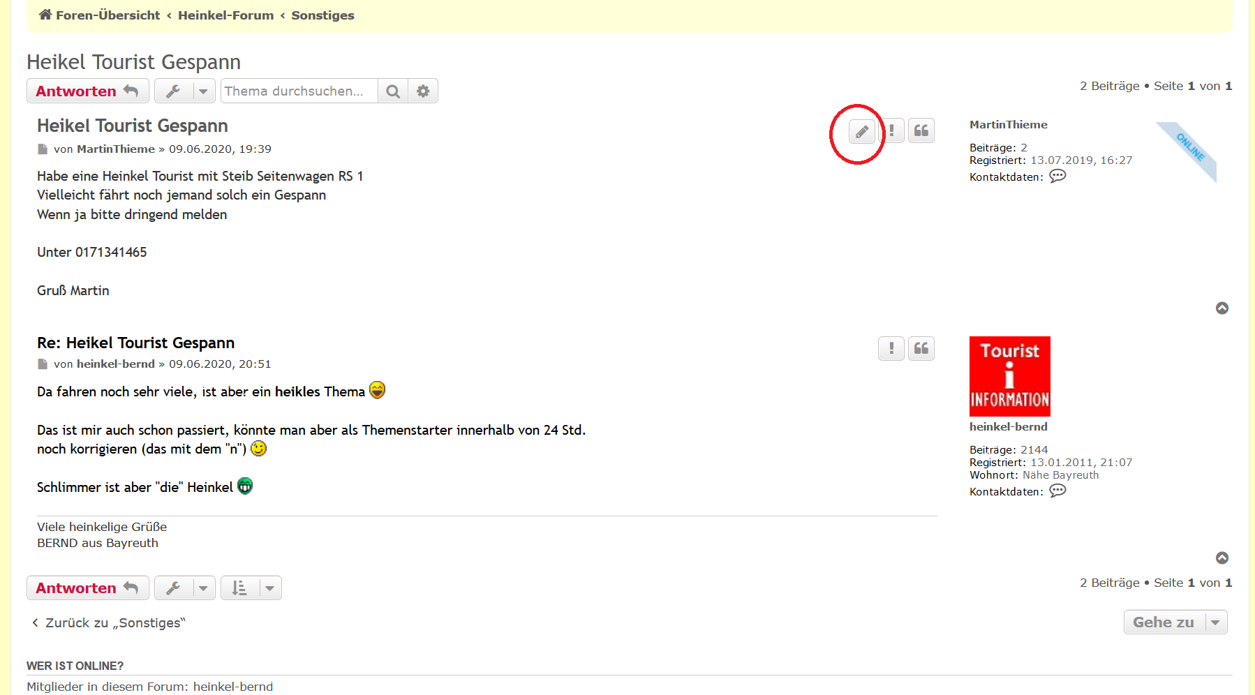

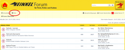

Kleiner Tipp:thoddodil hat geschrieben: 19.07.2020, 23:08 Zu Beitrag oben: das ist natürlich die Abdeckung der Unterbrecherkontakte...
Man kann in einer gewissen Zeitspanne den eigenen Beitrag noch ändern/bearbeiten,
auch wenn er schon abgesandt wurde
Die Bedingungen stehen hier unter "Wie kann ich einen Beitrag bearbeiten oder löschen" : Die Schaltfläche zur Korrektur des eigenen Beitrags ist hier: Danke noch für Deine interessanten Beiträge

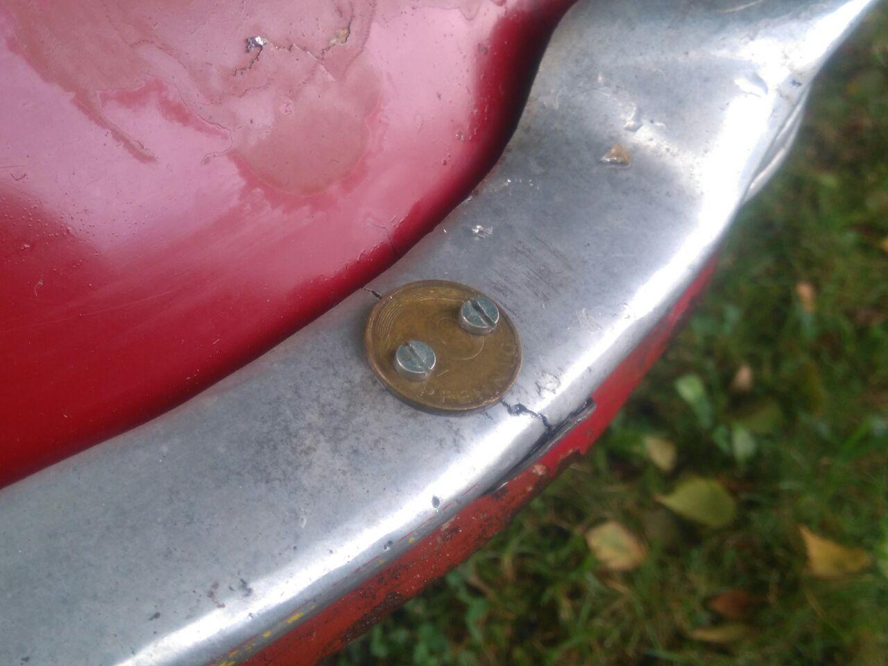

Für 50 Pfennig-Stücke, die nicht so auffällig wären, war der "Zauberer" auch noch zu geizig
Man muss aber bedenken, dass es mal eine Zeit gab, in der es mit Ersatzteilen schlecht
ausgesehen hat
Und einen Schweißspezialisten zu finden, der gut Alu-Schweißen kann, ist ja auch heutzutage
noch nicht so einfach.
ausgesehen hat
Re: MURKS ! Gesammelte Werke
Leite ,das ist doch nur der Versuch den Roller preislich etwas aufzuwerten. 10 Pfennig sind schon mal garantiert

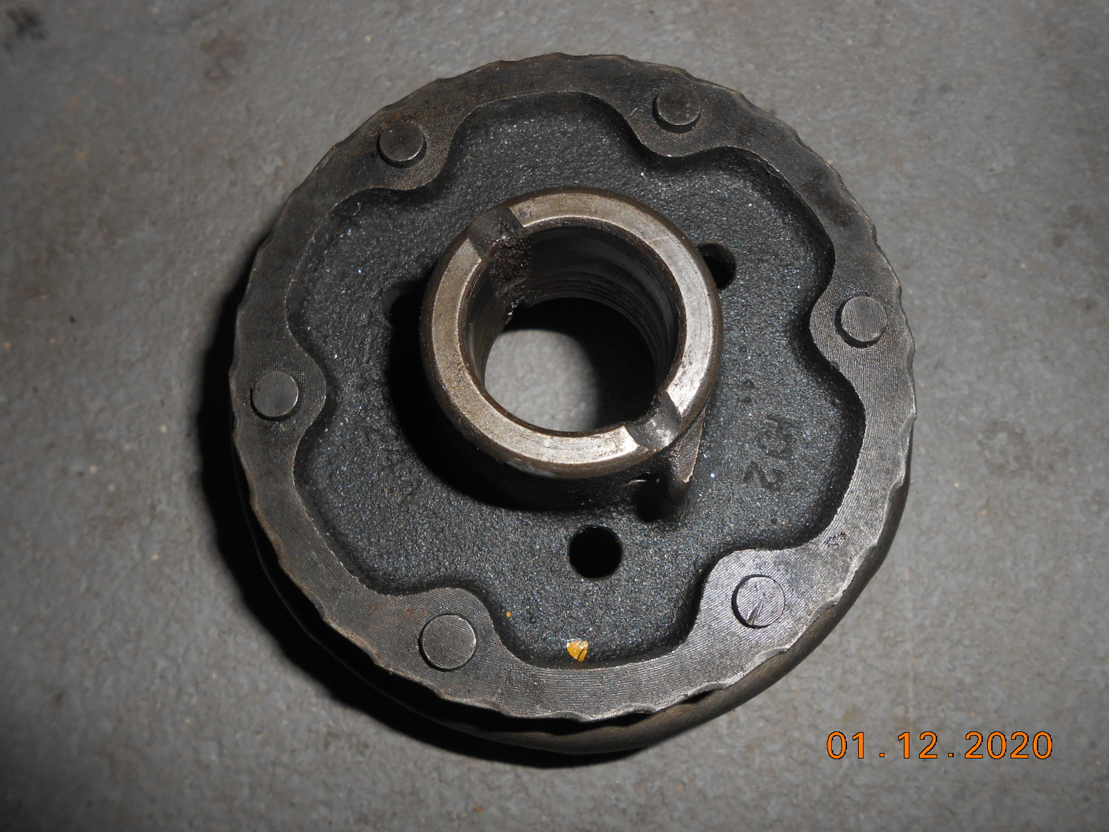

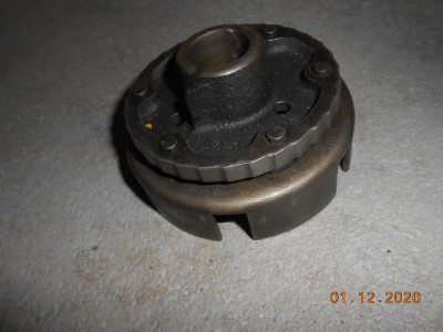

Moin
Ab und wann gucke ich mir schon mal mein Teilelager an.....
Das Teil hier ist wohl die letzten Jahre durchgerutscht....
- Beiträge: 3504
Danke Gundolf, wirklich unglaublich !
Und da machen wir uns schon in die Hose, wenn die Zähne an den Kettenrädern
mal etwas spitzig geworden sind
Dieses hat aber deutlich die Verschleißgrenze überschritten
Ein seltener Zahnriemenumbau?
- Beiträge: 635
Moin
Ich vermute eher das da jemand versehentlich eine Hülsenkette statt der Rollenkette verwendet hat
Im Schwingarm lagen aber keine Hülsen oder Rollen sondern Zähne, war dann evtl. auch eine Zahnkette, der Vorgänger des Zahnriemens.
