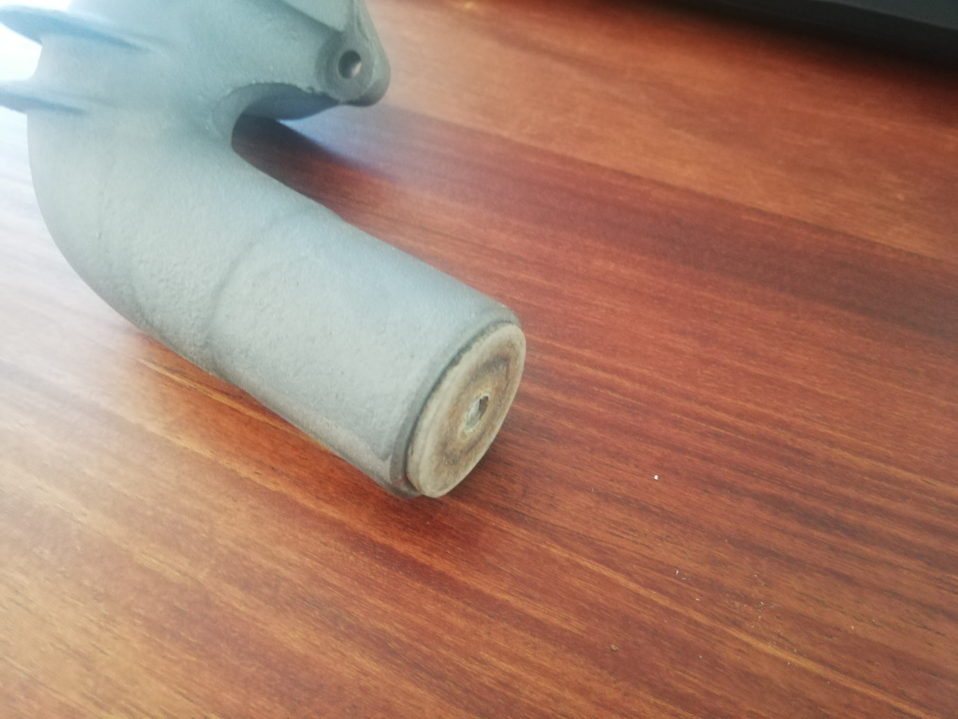

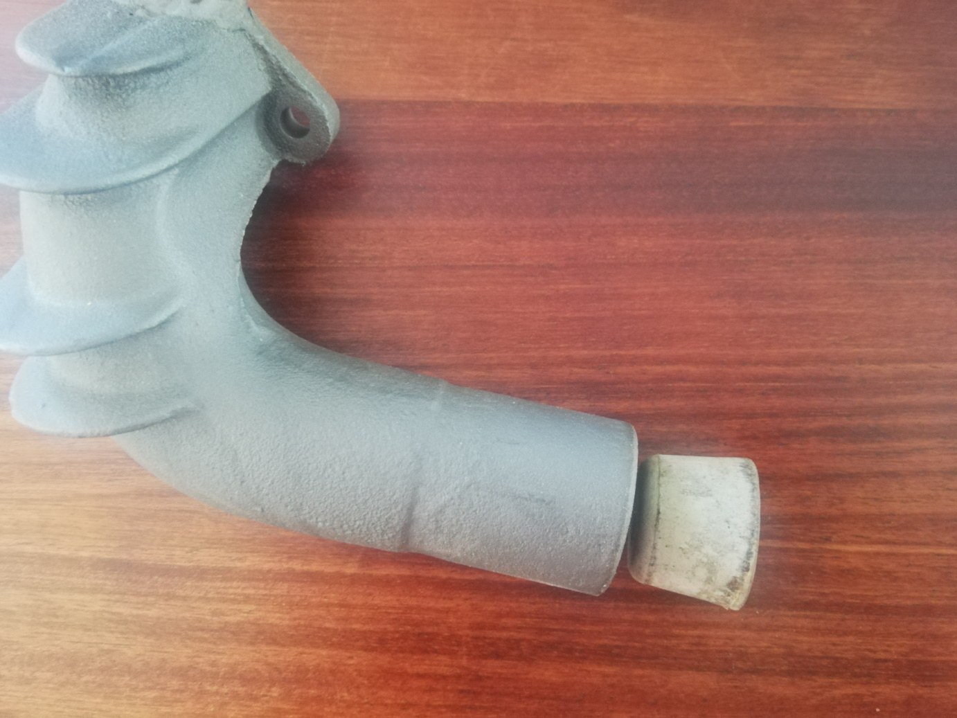

Ich nehme meistens solche Gummi Stopfen für die Krümmer ...
