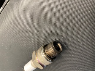

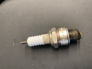

Nach er Ausfahrt schaute ich mir die Zündkerze an (14 - 7 AU), die meiner Meinung nach leicht verrußt war, auf dem Foto hatte ich sie schon etwas gesäubert.
Frage: Ist eurer Meinung nach das Gemisch zu fett, wenn ja, kann ich das über die Luftregulierschraube einstellen, wenn ja, wieviel Umdrehungen sollte ich sie herausdrehen ?

Thema Zündkerze:
Wenn die Kerze verrußt ist, ist das m.E. zu fett eingestelltes Luft/Benzin Gemisch.
Meines Wissens ist die Standard-Einstellung; Stellschraube ganz reindrehen (im Uhrzeigersinne) und dann 1,25 Umdrehungen
wieder raus drehen (links drehen) Der Rest ist Enstellungssache, probieren. links drehen = mehr Benzin, rechts drehen = weniger Benzin.

Re: Fragen eines Heinkel Neulings
Hi,
mit der Leerlaufluft-Einstellschraube lässt sich die Benzinmenge nicht ändern! Es wird also nicht mit links drehen mehr Benzin und nicht mit rechts drehen weniger Benzin. Die Benzinmenge gibt bei Leerlauf die Leerlaufdüse vor. Mit der Leerlaufluft-Einstellschraube tut man das, was ihr Name sagt: man stellt die Leerlaufluft ein! links drehen = raus drehen = mehr Luft; rechts drehen = rein drehen = weniger Luft.
Grundeinstellung Bing Vergaser: 1,5 Umdrehungen raus! Grundeinstellung Pallas Vergaser: 2,5 Umdehungen raus
Hallo Andi aus München, zu Deinen Fragen möchte ich folgendes anmerken. Wenn Dein Heinkel zu fett läuft Versuche es mit einer anderen Einstellung der Düsennadel, eine Position tiefer hängen. Das Drehen an der Leerlaufluftschraube bringt nur etwas für das Leerlaufgemisch und nicht für den Fahrbetrieb. Offenbar hast Du einen 103 A2 der mit einem Skalentacho ausgerüstet ist. Bei diesen Tachos kann der Antrieb für das Zählwerk über eine Klemmschraube und beiseite schwenken praktisch abgestellt bzw. getrennt werden. Das gleiche hatte ich bei meinem NSU Prima Roller auch der den gleichen Tacho hat. Allerdings musst Du dafür das Tachogehäuse öffnen.

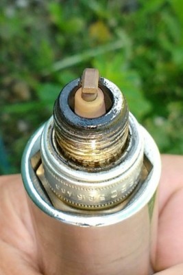

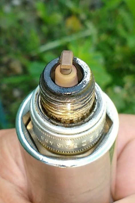

Servus Andi,
Die optimale Farbe des Isolators, der Mittelelektrode und der Masse-Elektrode
sollte "rehbraun" sein (Siehe Foto) Der Gewindesockel der Kerze ist nach längerem Betrieb i.d.R. schwarz und leicht
verkokt. Ganz normal, da dieser Bereich mit dem Gewinde im Zylinderkopf direkten Kontakt hat
und dadurch relativ "kalt" bleibt
