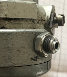

An alle Leidgeplagten bei denen das Gewinde im Schalt-Griffgehäuse für die M7x0,75 Gang-Rast-Schraube (Schraube mit Feder und Kugel ) ausgeleiert ist und keine Drehbank besitzen um eine Büchse zu drehen.

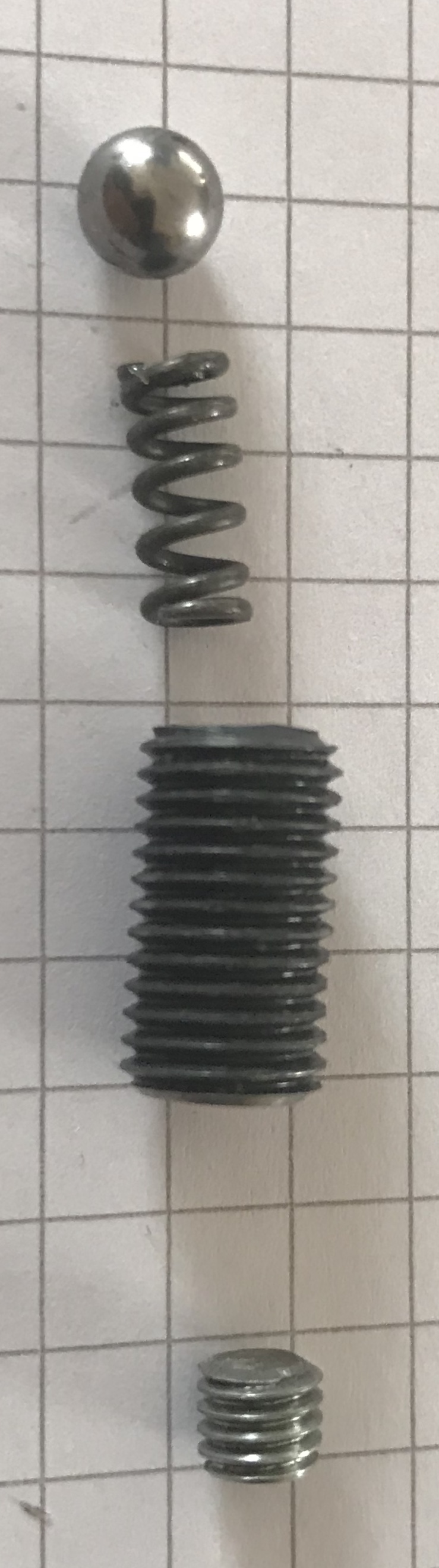

Einen Gewindestift M8x1 ca. 14 mm
Eine Madenschraube M5x1 ca. 4 mm

Altes Gewindeloch aufbohren – so das die Kugel nachher durch fällt - M8 Gewinde schneiden
Gewindestift M8 durchbohren, Gewinde M5 für die Madenschraube in den Stift schneiden.
Eine Seite vom M8 Gewindestift aufbohren – so tief das die Kugel mit 5,5 mm ca. zur Hälfte rein passt.
Griff zusammen bauen, Kugel in die Bohrung – fällt jetzt durch bis zur Rasterung, Feder in den M8 Gewindestift, Madenschraube oben einsetzen, gesamte Mimik mit der Bohrung für die Kugel in den Griff schrauben und mit der Madenschraube die Spannung der Feder für die Rasterung einstellen.
