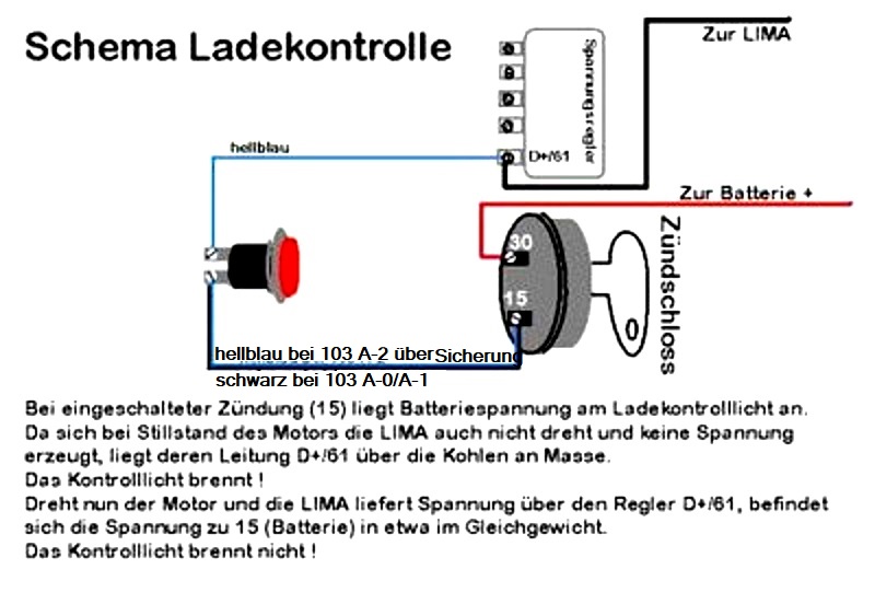

Und hier nochmal das passende Leitungsschema, falls mit den Leitungen was nicht stimmt :
Meine Vermutungen:
- Glühlampe kaputt
- Fassung oxidiert / defekt
- Leitung durchgescheuert / abgebrochen / abgerissen beim Lenkeinschlag
Ohne Tachodemontage für einen Ungeübten ohne Schlangenfinger und div. Spitzzangen ein
fast unmögliches Unterfangen :mrgreen:
Viel Erfolg und nicht verzweifeln !

schaue nach den Sicherungen,eine hat keinen Kontakt oder ist defekt.
Gruß,Jürgen
Beiträge: 3480
Re: Ladekontroll Leuchten gehen nicht.
joehobel hat geschrieben: 14.05.2020, 08:00 Zu meiner Frage von gestern,
Die Blinker und die Hupe gehen auch nicht
Hättest Du mein Leitungsschema durchgelesen, wärst Du alleine auf die
Sicherung gekommen :wink:
Wenn im Haus der Strom ausfällt, was machst Du als Erstes ?
Bestimmt nicht den Elektriker anrufen :mrgreen:
