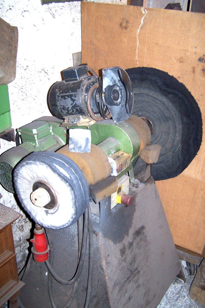

Hier mal meine große und kleine Poliermaschine mit verschiedenen Schwabbelscheiben

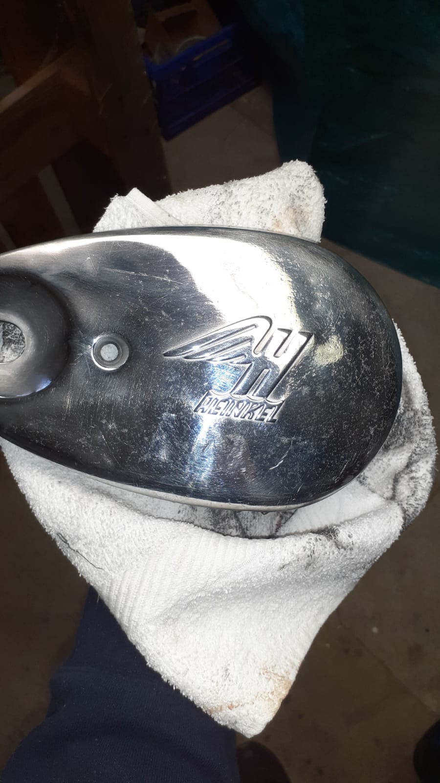

nachdem ich vor ca. 2 Wochen nach meinem letzten Post dann ein komplettes Polierset für die Bohrmaschine gekauft habe, ist Jan dran gegangen, und hat poliert, poliert und poliert. Und das ist dabei rausgekommen:
Für den ersten Versuch garnicht soooo schlecht. Er hat sich dann noch diverse andere Teile genommen und poliert. Es wird. .....
