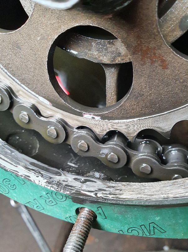

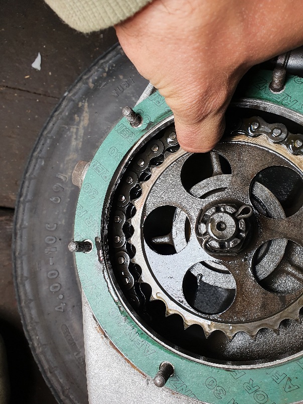

Servus also hab mal nachgeschaut. Bin ja kein Heinkel Spezi, aber die Kette ist defintiv zu locker! Das Ritzel kann ich ja leider nicht anschauen, oder? Hab keinen direkten Vergleich, daher was sagt ihr zu dem anderen Zahnrad.
Was kann ich machen, weil Motor raus will ich eigentlich nicht. Habe gelesen, dass ich die Kette mit einem Kettenschloss reinziehen könnte, woher bekomme ich das und wie groß ist die Wahrscheinlichkeit, dass es funktioniert.

nach meiner bescheidenen Meinung (ich bin kein Top-Spezialist, da gibt es Bessere hier im Forum) hat es dieses große Kettenrad hinter sich. Schau dir mal das Bild eines neuen Kettenrades im Shop an und vergleiche die Form der Zähne, dann siehst Du, was ich meine.
Die Späne können übrigens auch vom kleine Kettenrad (Ritzel) vorn kommen. Wenn das große so aussieht, ist es nicht unwahrscheinlich, dass das kleine auch alles andere als tipptop ist.
Ich würde deshalb an deiner Stelle nicht damit anfangen, nur das große Rad zu tauschen und dann mühsam eine neue Kette einzupfriemeln (oder gar nur eine neue Kette). Das gehört meiner Meinung nach richtig gemacht und nicht gebastelt.
Aber am Ende musst Du das natürlich selbst entscheiden...

Re: Harte metallische Schläge beim Beschleunigen, Kupplung?
Servus Jasper,
bei diesem Durchhang überrascht mich ein Überspringen der Kette nicht
und das habe ich in diesem Ausmaß auch noch nie gesehen

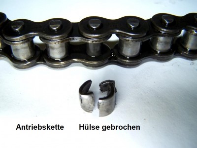

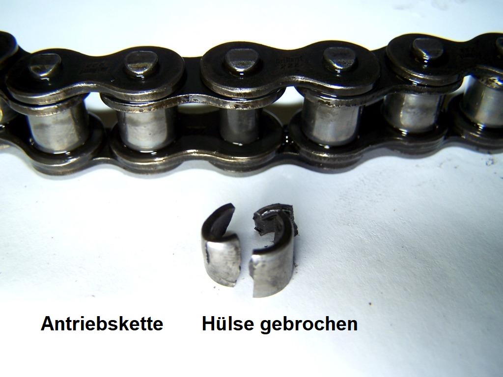

Fandest Du nach dem Ablassen des alten Öls nicht jede Menge halber Hülsen darin und unten
im Kettenkasten ? Bei der Antriebskette handelt es sich um eine Rollenkette über deren Gliederachsen sich jeweils noch eine
bewegliche Rolle befindet. Je mehr davon (i.d.R. in Hälften zerbrochen) an der Kette fehlen, umso
größer wird der Durchhang der Kette und der Verschleiß der Kettenräder
Übermäßiger Verschleiß und Längung können diesen gewaltigen Durchhang vielleicht auch nicht
alleine verursachen
Und da ich mich bei "gepflegten" Touristen über gar nichts mehr wundere, ist vielleicht auch das Ritzel
der Beiwagenübersetzung mit 10 Zähnen in Verbindung mit dem Kettenrad des Solo-Antriebs mit 30 Zähnen
verbaut
Verbindliche Kombination Solo 11/30 oder Beiwagen 10/31 bei Endlosketten mit 70 Gliedern.

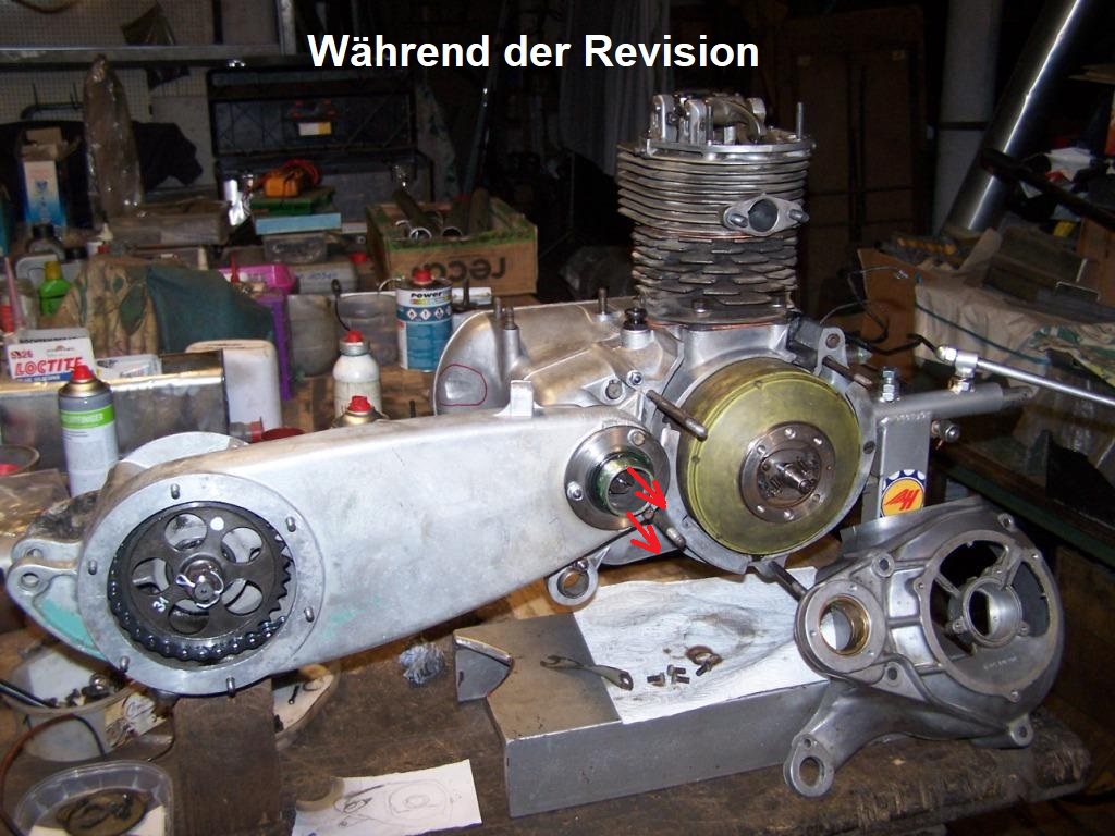

Zur Kontrolle des Antriebsritzels muss der LIMA-Deckel abgenommen werden und das geht ohne größere Probleme
nur nach Ausbau des gesamten Motors !
Ich habe es einmal nur duch Lösen der Motorlagerung, Ausbau des Federbeins und Kippen zur Seite gemacht, habe
mich dabei aber "schwarz geärgert" und würde es nie mehr so machen
Erst dann, und nach Abnahme des rechten Schwingenlagers (Stahllager) von der Schwinge wird das Antriebsritzel zugänglich !
