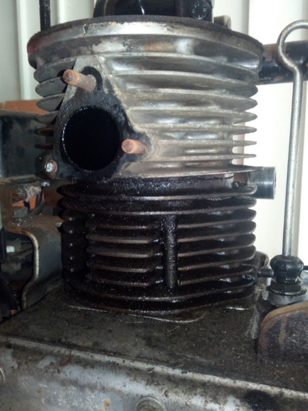

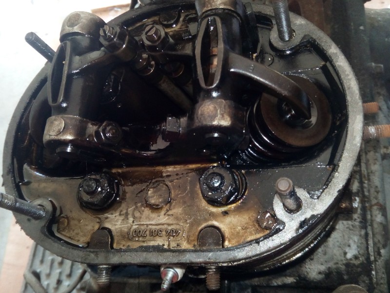

Hallo zusammen, hab meinen Touristen erst seit Anfang des Jahres,er fährt hat TÜV, quallmte nur stark beim Gas geben... Vergaser ausgebaut im Ultraschall Bad gereinigt usw. ,keine Änderung ,,,Auspuff hatte kleines Loch geschweißt ,dabei gesehen im Krümmer Öl....okay daher das qualmem,,,Verkleidung Bleche entfernt ,abgebrochene Krümmer Schraube entdeckt,, und weitere Ölspuren entdeckt....
Neue Dichtungen in jedem Fall , würde ihr die Kolben/ und oder Kolbenringe auch erneuern ?
Was wäre noch sinnvoll ?
Hab die Bilder mal angefügt

Im Auspuffkrümmer Öl ???????

Ja leider,so ist es,tropfte direkt an der Auspuffschelle raus...

Kolbenringe stark verschlissen und viel Höhenspiel (Pumpt Öl in den Brennraum) !
Ventilführungen zu viel "Luft" oder gar locker !
Kopfdichtung am Steg zum Stösselkanal durchgeblasen !
Eine Kompressionsmessung mit einem zuverlässigen Gerät sagt viel über den Zustand des Motors aus :wink:
(Gasschieber dazu ganz auf !)
