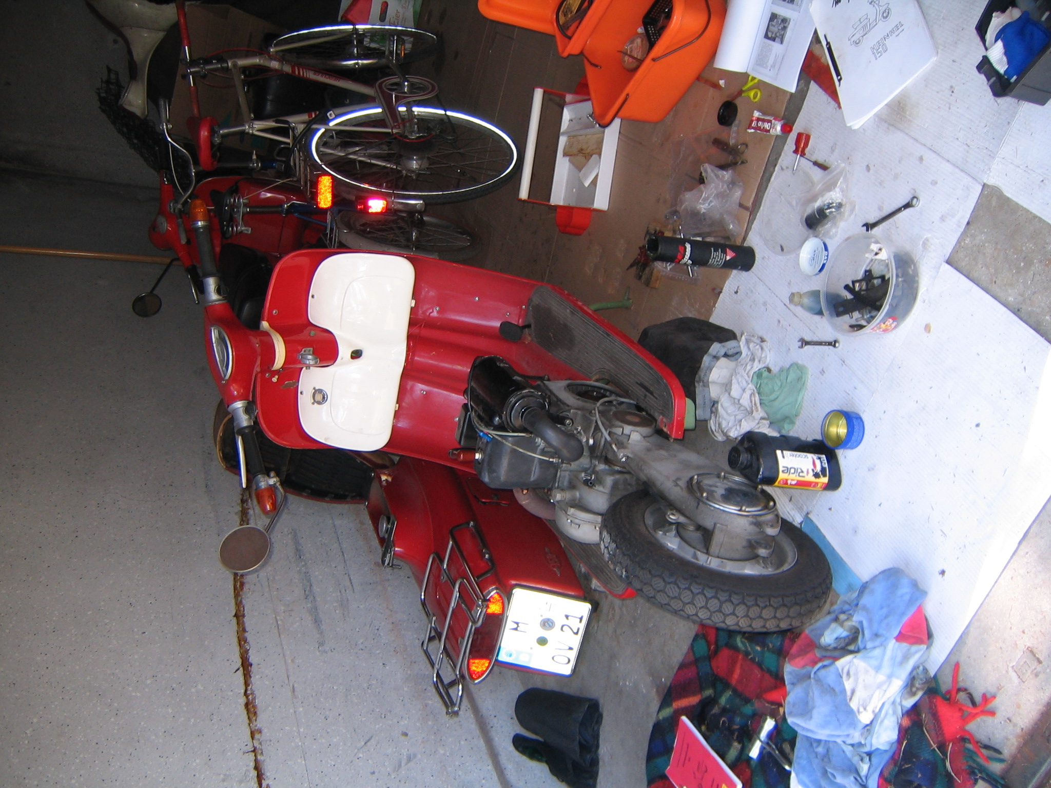

ich hab die Bauteile nochmal genau betrachtet - der Kolben ist wohl im Eimer, der hat tiefe Riefen seitlich. Der Zylinder schaut eigentlich garnicht so schlecht aus, aber einen Ersatzkolben gibt es im Club momentan auch nicht. Ich könnte höchstens meinen Ersatzkolben nehmen und dann wäre es wohl sinnvoll, den wiederum mit dem dazugehörigen Zylinder zu paaren.
Würdest Du es mal mit meinem Ersatzkolben und Zylinder probieren?

So, um mal einen positiven Nebeneffekt zu schildern:
endlich hab ich es geschafft den neuen Kolben in meinen 2-Takter einzubauen. Ich hab ihn laut Montageanleitung eingebaut, d. h. nicht ganz, weil Zylinder und Kolben inkl. Ringe bereits zusammengebaut waren, hab ich den Kolben nur soweit raus, dass ich den Bolzen durch's Pleuel schieben konnte. Hat an sich gut geklappt und dann vor'm Starten den Roller im 3. Gang noch ein bisschen hin und hergeschoben, dass nicht gleich wieder beim Starten was kaputt geht.
Bis dahin fühlte es sich gut an, aber irgendwie...
Der Roller sprang zwar relativ schnell an, hat allerdings 0 Leistung und stirbt schon beim Schalten ab. Auch der Startvorgang ist immer etwas ruckartig, setzt aus, wie wenn was hängen würde. Entweder, die Kolbenringe haben sich augenblicklich wieder aufgelöst oder das Problem ist doch ein anderes.
Hat irgend jemand noch eine Idee, bevor ich alles wieder zerlege?
danke und Gruß
Christian
