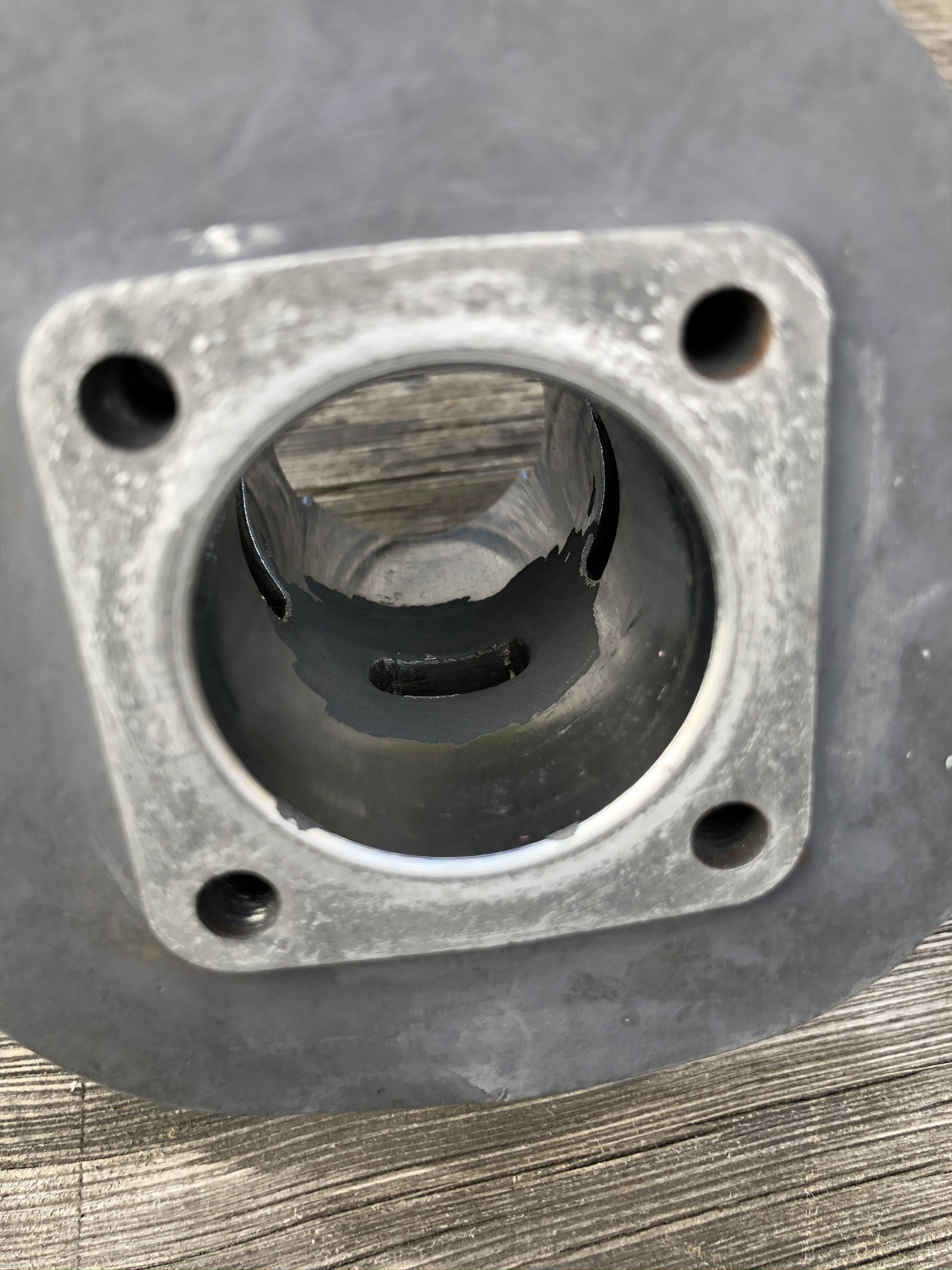

auch ich bin stolzer Besitzer einer Perle geworden. War ein Geschenk von einem Verwanden von mir. Der Zustand ist optisch garnicht mal so schlecht, nur laufen tut sie nicht mehr. Daher meine große Lieblingsbeschäftigung den Motor aufmachen und alles an Lager usw. erneuern. Den Zylinder habe ich bereits schon demontiert und festgestellt der müsste überarbeitet werden,somit auch ein Übermaß Kolben bei. Ich finde nur leider nichts im Internet bezüglich Ersatzteile. Jemand eine Idee wo ich sowas wie Übermaßkolben herbekomme ??

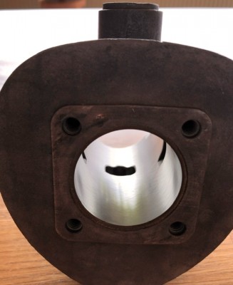

Hallo Zusammen;
endlich ist der Zylinder nach Entchromung und Nikasilbeschichtung zurück.
Der neue Kolben flutscht sauber in den Zylinder rein.
Soweit ich die Arbeit des Beschichters beurteilen kann,
sieht der Zylinder sehr gut aus, man könnte denken, er ist NEU.
Gruß Hans

Der abgebaute Zylinder hat ebenfalls eine Überholung nötig.
Der Vorbesitzer hat wohl über den Zylinderauslaßkanal die Ölkohle entfernt,
dabei immer kräftig mit einem harten Gegenstand in die gegenüberliegende
Zylinderwand gehämmert und Dellen in die Laufbahn eingebracht.
Durch dieses Tun ist punktuell die Chromschicht beschädigt.
Da es sich um einen „B“ Zylinder handelt, der neue 39mm GPM - Kolben
über dem Zylindermaß ist, sollten nach Entchromen, Bohren und Nikasilbeschichten, diese „Einschläge“ verschwunden sein.
Und dann habe ich eine 2te Kolben- Zylinderkombination als Reserve.

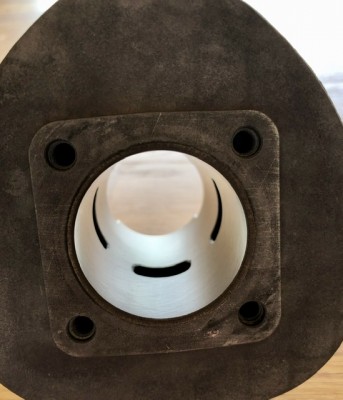

Hallo zusammen;
heute ist der 2. te Zylinder vom Nikasil-Beschichter zurück gekommen.
Auch dieses Mal wieder erstklassige Arbeit und Ausführung.
Seht selbst
Gruß Hans
Seht selbst

Hallo! Ja, der Zylinder sieht wirklich gut aus, und bei dem Preis super. Klasse das der Motor wieder flutscht.
