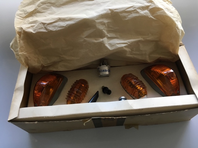

Ein 103-A1 von 1958 hatte definitiv keine Blinker, die Blinkerpflicht kam 1961, alle Fahzeuge bis dahin benötigten zur Zulassung keine und benötigen diese auch neuste nicht.
Heinkel selbst hat eine Box für die Modelle vor dem 103-A2 angeboten, hier waren alle Komponenten enthalten, um die Blinker identisch dem Modell 103-A2 nachzurüstend. Enthalten waren die ergänzenden Kabelbäume, der Blinkerschalter, das Blinkrellais, die Blinkerbirne für den Tacho, die Blinker vorne wie beim 103-A2 komplett, eine Traverse für hinten an den Kofferkasten, mit den Blinkern für hinten.
Beim Club gibt es die originale neue Zubehörbox aus den 1960ger Jahren, mit dem Aufdruck „Heinkel Original Ersatzteil“, welches ein Clubmitglied mal erworben hatte.

Ich hoffe ich konnte alle Fragen beantworten. Ich werde die Bilder des Blinker Zubehörs an den Admin senden, damit er diese bitte einstellt.
