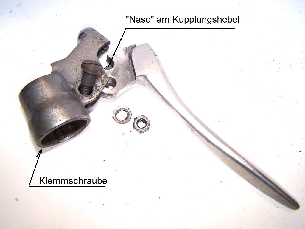

Ich möchte die Hebel wechseln, Kupplung und Bremshebel.
Wie bekomme ich den Bremshebel ab, wahrscheinlich muß dafür der Gasgriff ab, oder, bin dankbar für Tips :!: :?:

Servus Ingo,
Das Gelenkstück am Bremshebel muss etwas verschoben werden, um die spezielle
Schraube zu entfernen. Dazu muss leider der Gasdrehgriff auch demontiert werden :(
Wichtig ist, dass nach dem Kontern mit der Mutter der Handhebel möglichst
wenig "Spiel" hat aber trotzdem vom Bowdenzug wieder komplett
zurückgezogen wird !
Am Kupplungshebel muss sich eine "Nase" befinden, die verhindert, dass ohne
zu kuppeln der Schaltgriff gedreht werden kann !!!!!!
Die Öffnung der Aufnahmen für die Bowdenzug-Nippel zeigen immer nach unten und sind
oben geschlossen.
Mit dem Gelenkstück wird auch das seitliche (minimalste) Spiel zum Gasdrehgriff eingestellt :idea:
