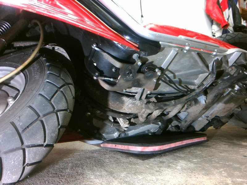

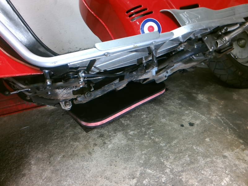

Bei mir kommt der Schalthebel aus dem Beinschild und das Ganze ist an Originalpunkten am Trittbrett befestigt. Es bedient sich genau wie beim Motorrad, also einfach den Fuss daneben abstellen, keine Wippe. Hat der Vorbesitzer sehr professionell gebaut mit BMW- Teilen, es gibt also sogar E-- Teile. Bei Interesse mache ich Fotos.

Rued
Beiträge: 329
Wohnort: Bochum
Re: 103 A2 auf Fußschaltung umbauen
Beitrag von Rued »
Kutte1407
Beiträge: 32
Registriert: 04.12.2019, 23:09
Wohnort: Berlin
Beitrag von Kutte1407 »
Danke Rued,
das ging ja schnell. Sieht sehr ordentlich aus. Das Problem wird warscheinlich die Anfertigung der Grundplatte sein. Schön wären die Maße oder eine Schablone oder, oder oder...
