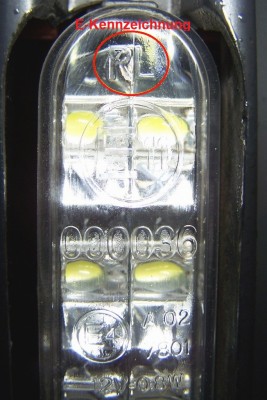

Zugelassene Tagfahrleuchten besitzen sehr helles weisses Licht das genau horizontal nach vorne abstrahlen muss !
Deshalb zeigt auch tagsüber das Abblendlicht wenig Wirkung, da es leicht nach unten strahlt.
Ich bin in der Zeit ohne meinem TFL tagsüber immer mit Fernlicht gefahren und das empfehle jedem, der nicht
über ein TFL verfügt. Auch gelegendlich entgegenkommende Polizeistreifen haben sich daran nicht gestört.
Energetisch ist es ja egal, ob jetzt Dein Abblendlicht 35 W oder das Fernlicht 35 W zieht. Eine etwas bessere Licht-
ausbeute bringt aber auch die Halogenlampe 35/35W, die es für den originalen Reflektor im Heinkelteile-Lager gibt.
Von grossem Vorteil ist aber auch, dass ein LED-TFL nur einen Bruchteil der Energie verbraucht als das Fahrlicht
mit Glühlampen .
Ein Verkäufer, der LED-Standlicht-Leuchtmittel als Tagfahrlicht anbietet, kennt die Zulassungsbestimmungen nicht
und handelt fahrlässig gegenüber den Käufern ! (Im schlimmsten Fall Erlöschen der Betriebserlaubnis) :shock:
